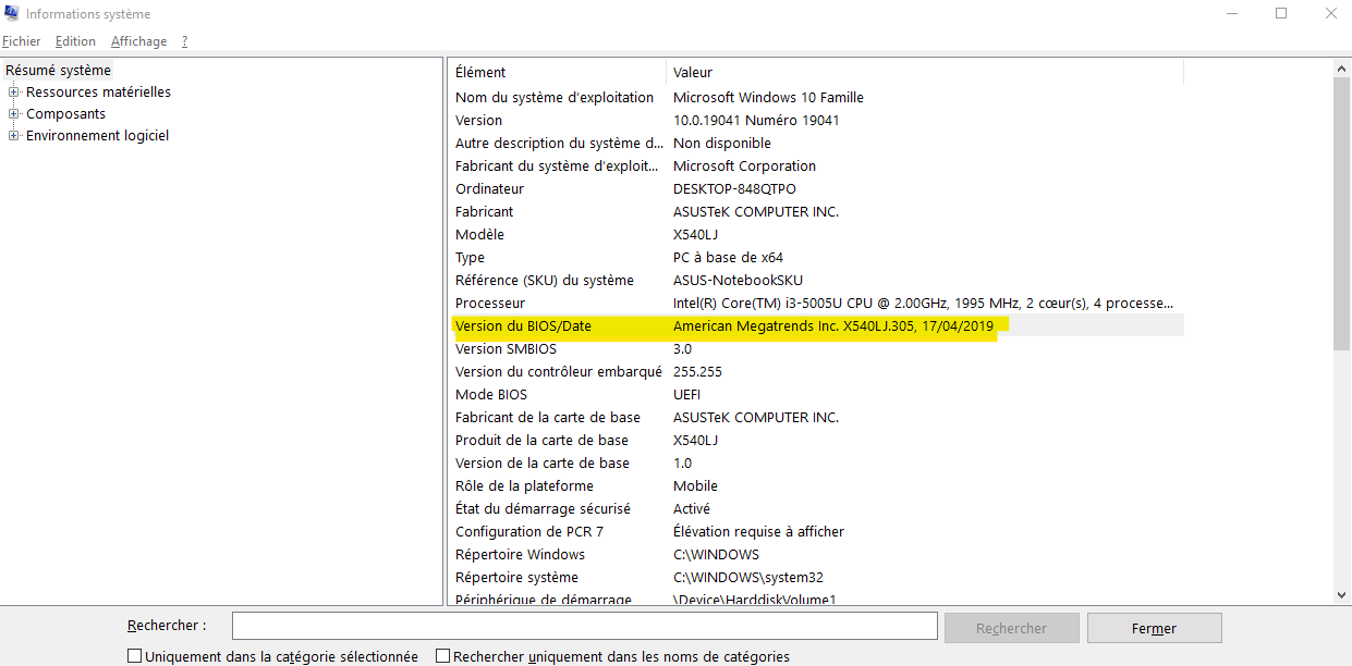

    Pour le Bios et ta carte graphique les pilotes installés sont bons et récent. Les dates ça ne veut rien dire à quelques jours près, car il y a la date de sortie du logiciel et la date de sortie du logiciel remodifié par le vendeur. Ça explique également que la dernière version de TLD ne passe pas sur ton PC, chaque fabricant arrange les pilotes à sa sauce de plus comme la série X de chez Asus était fabriqué par des sous traitant pour la grande distribution , ils ont certainement mis des composants au rabais.

    2020-10-23T08:08:44+00:00
    Je ne réussis pas à lancer l'URL indiquée.
    Pour le BIOS et le pilote GPU, je ferais confiance en la version avant la date.

    J'ai donc mis à jour le BIOS :
    En revanche, je ne comprend pas, le numéro de version (305) correspond mais pas la date (par rapport à https://www.asus.com/fr/Laptops/ASUS-VivoBook-X540LJ/HelpDesk\_BIOS/ ) , c'est normal ?
