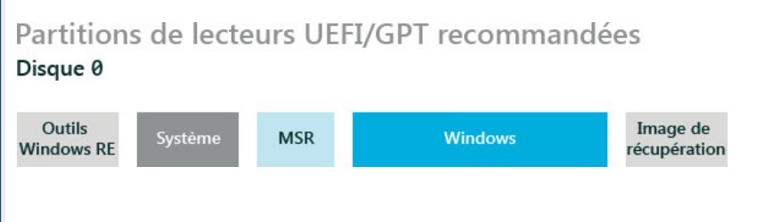

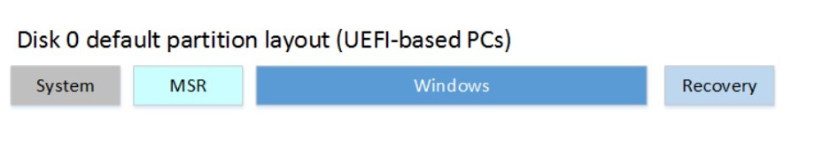

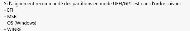

    mais plutôt de la disposition par défaut des partitions en mode UEFI/GPT dont les recommandations sont :
    Pour Windows 10/11 :
    Pour Windows 8/8.1 :
    ![](https://learn-attachment.microsoft.com/api/attachments/79a77b06-76e8-4fa7-8752-6bbbd36ca0db?platform=QnA

    Pour répondre indirectement à jjcojax, comme il le fait, en effet, avec un disque qui est initialisé ou qui est converti de MBR à GPT, la partition MSR d 16 Mo est créée seule en début de disque, c'est-à-dire sans les partitions EFI et WINR et c'est normal.
    Par contre, lors d'une clean install, les 4 partitions sont créées automatiquement dans l'ordre connu et recommandé.
    Le document dont j'ai indiqué le lien dans mon dernier message dit :
    "Cette disposition vous permet d’utiliser le chiffrement de lecteur Windows BitLocker via Windows et l’environnement de récupération Windows".
    Je ne sais pas si c'est le seul inconvénient d'un éventuel non-respect de cet alignement ou bien s'il y a d'autres conséquences qu'on ignore mais ce qui est certain c'est qu'on a rencontré plusieurs cas où un non-respect de cette disposition était la cause de l'échec d'un installation d'une mise à jour de fonctionnalités. Pour plus d'explications concernant cette disposition, je les accepterai de la part d'un vrai expert ou d'un document officiel.
    Quant à aligner les partitions avec "Minitool Partition Wizard ou bien avec un autre logiciel, on dirait que je n'ai pas été compris en disant que la partition MSR empêche le déplacement de la partition EFI à sa gauche.
    Ce problème nous le connaissons depuis 2013 dans ce forum et il est connu depuis 2012, depuis qu'on a souvent rencontré un problème avec la partition EFI qui n'avait plus d'espace libre suffisant et qui empêchait une mise à jour de fonctionnalités de s'installer.
    C'est à cause de cet empêchement que j'avais commencé par soumettre la première solution mais complétée et surtout corrigée car le tutoriel d'AOMEI ne fonctionnait pas, qui consiste à supprimer la partition MSR en même temps que la partition EFI puis les recréer dans l'ordre voulu.
    Cette solution devait permettre 'éviter une clean install, mais comme ton fils n'avait pas encore installé beaucoup de programmes, refaire une installation propre de Windows 11 pour respecter l'ordre prescrit ne peut faire que du bien.
    Sinon encore, la 3° solution que j'avais suggérée n'est pas du tout mauvaise si une clean install était problématique, en fait c'est une astuce propre à moi qui consiste à sauvegarder une image de la partition, puis de créer les 4 partitions requises en mode UEFI/GPT en effectuant une clean install ou bien en utilisant un script personnalisé devant créer automatiquement ces partitions puis restaurer l'image de la partition OS qui a été sauvegardée.
    Pour conclure, je confirme encore un fois que les 3 solutions sont fiables et garantissent le résultat à 100%.

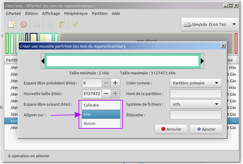

    L’alignement est simplement positionner le début des partitions à un endroit tel qu'il corresponde à un début de cellule mémoire, (actuellement, le MB) car sur un SSD, chaque écriture inutile = usure (nombre de TB écrits)
    Une vue d'un autre gestionnaire de partitions montre mieux le choix de alignement.
