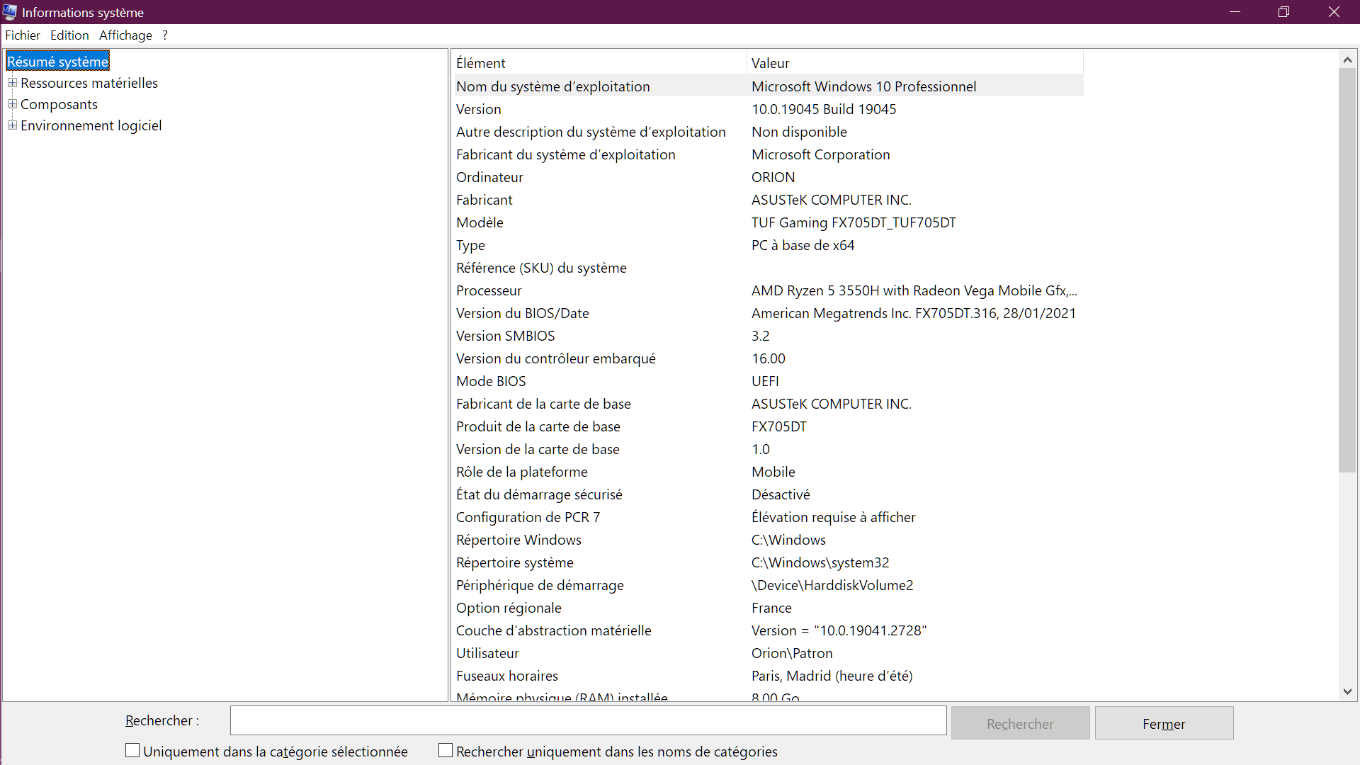

    En effet, le BIOS qui est sous la version 316 est bien à jour.

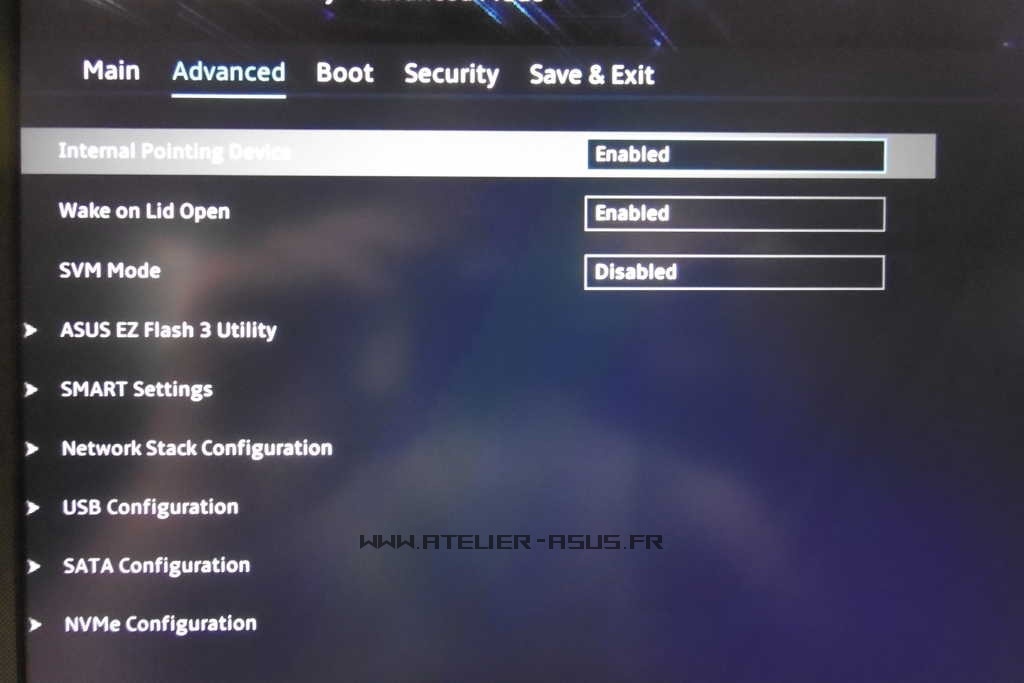

    J'ai trouvé une image sur le net qui correspond exactement à la partie nommé "advanded" dans l'UEFI (Bios) de Mon Asus.
    Je n'ai rien qui correspond à "Tech Virtualisation Intel", "Intel VT-x" ou "AMD-V".
    J'ai activé "SVM Mode" comme je l'ai dit précédemment dans mes messages.

    Si je comprends bien, je n'ai pas la virtualisation dans mon Asus, et pourtant, il est compatible Windows 11 Pro.

    Il se peut qu'il manque des applications d'origine d'Asus pour que la virtualisation fonctionne normalement. Mais ça, je l'ignore car je ne me souviens pas de ce que j'avais à l'origine quand j'ai acheté cet Asus. En consultant "MyAsus", il est dit que tout est à jour et j'ai bien la dernière version de mon VBIOS, la 316.
