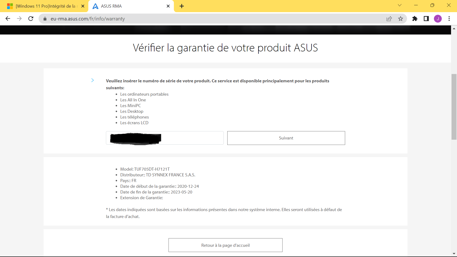

    Je ne comprends pas pourquoi la date de début ne correspond pas à celle de mon achat ? On dirait que c'est la date d'acquisition de mon revendeur. Je l'ai acheté en octobre 2021.

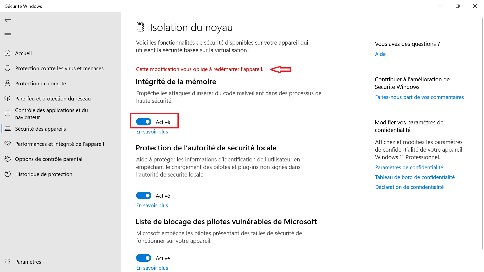

    J'ai mis la capture d'écran quand je clique sur "activé". Comme on peut le voir, il me demande de redémarrer l'ordinateur. Je n'ai aucun blocage d'un quelconque pilote défaillant. Si ce n'est pas le bon endroit, j'aimerai savoir où chercher cette information ?

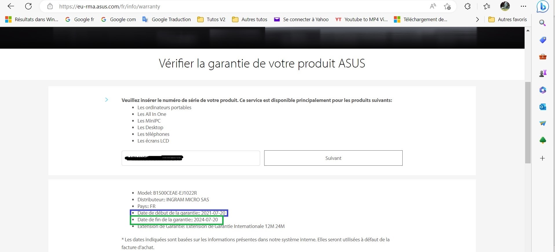

    Je t'ai expliqué comment vérifier si ce PC est encore sous garantie ou pas et tu n'as toujours pas répondu.
    C'est ici que ça se passe, il suffit de fournir le numéro du PC puis cliquer sur "Suivant" :
    https://eu-rma.asus.com/fr/info/warranty
    Voici ce qui s'est affiché sur l'un de mes PC de marque Asus :
