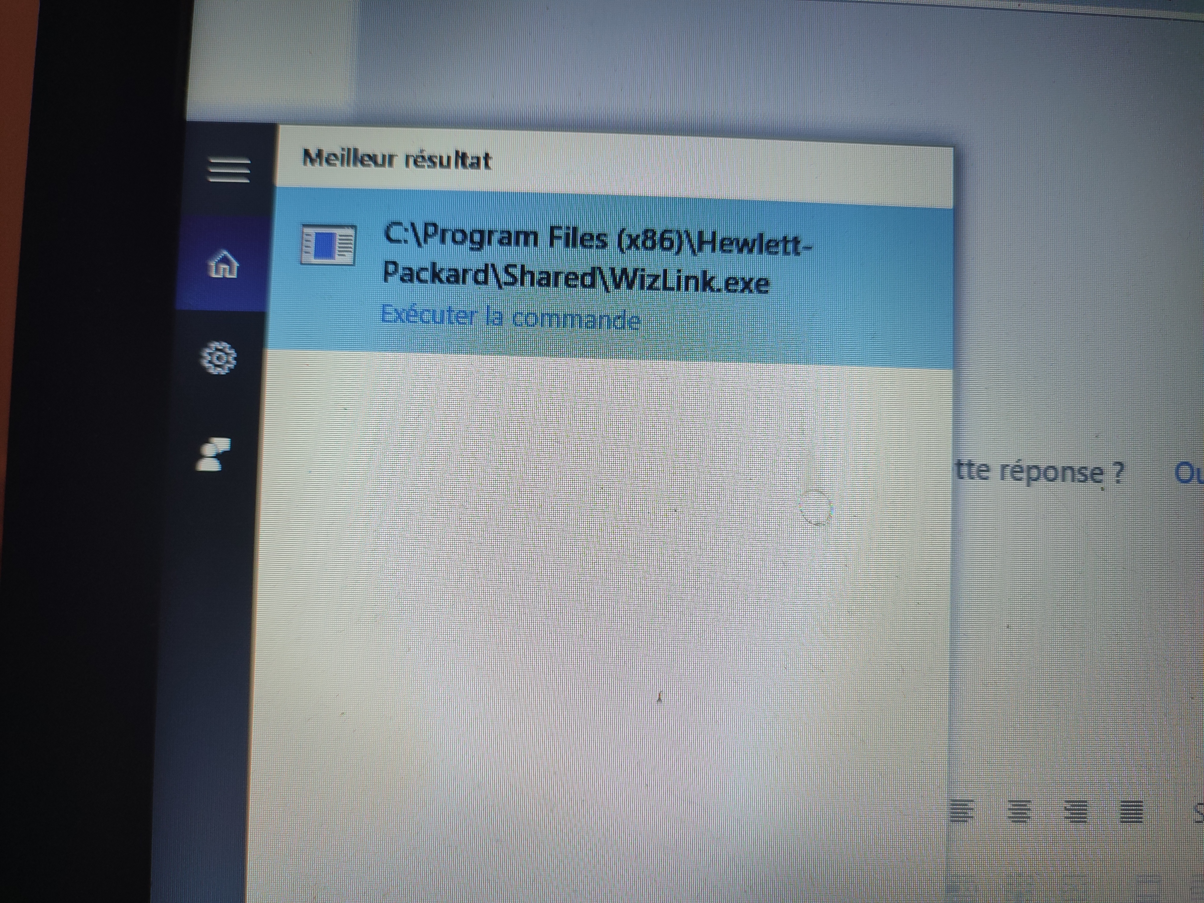

    Si tu peux renommer WizLink0exe en WirLink.ex_
    fais-le après avoir créé un point de restauration.

    Bonjjour,
    Rien à changé pour le moment !?
    Oui il existe, quand je copie dans la barre de démarrer mais je ne peux faire de capture d'écran avec l'outil de capture. c'est impossible, puisque quand je l'ouvre ca efface. Du coup, j'ai fait une photo.
    Voilà.

    1. Le fonctionnement de ton système s'est-il amélioré ?
    2. Vérifie si le chemin suivant existe. C:\Program Files (x86)\Hewlett-Packard\Shared\WizLink.exe http://www.booking.com/ Le cas échéant, fais-en une capture.
