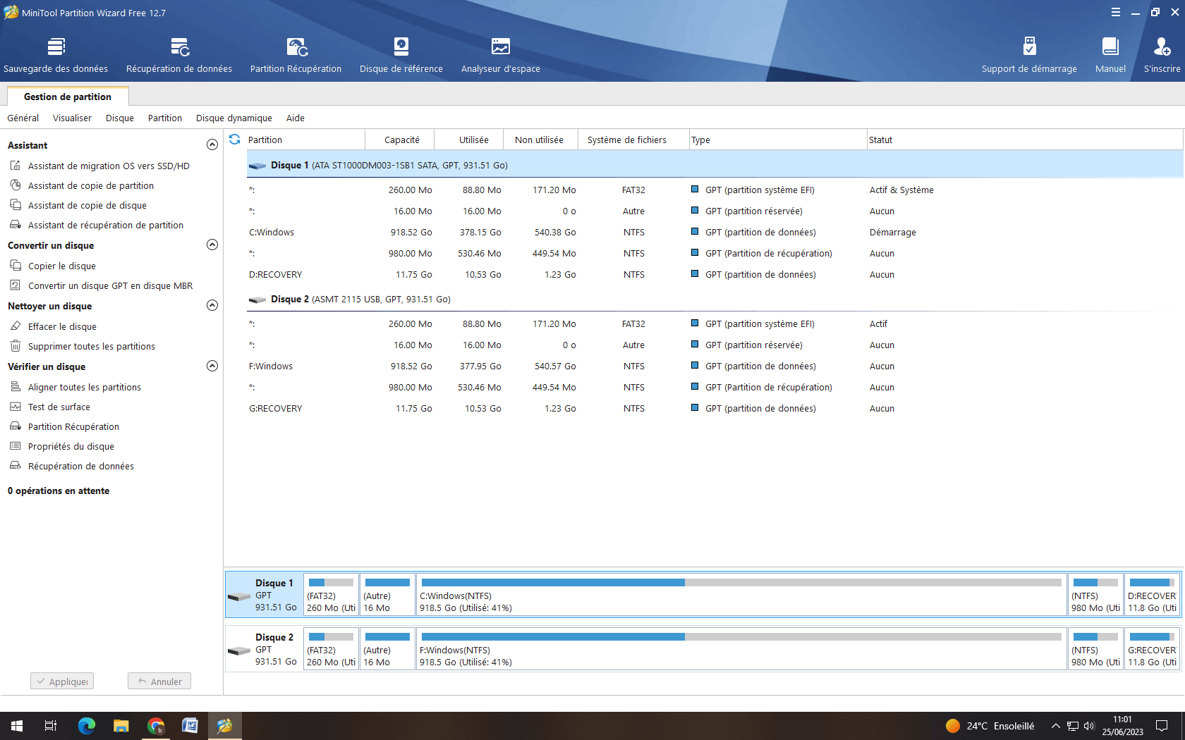

    le format de mes disque sont en GPT

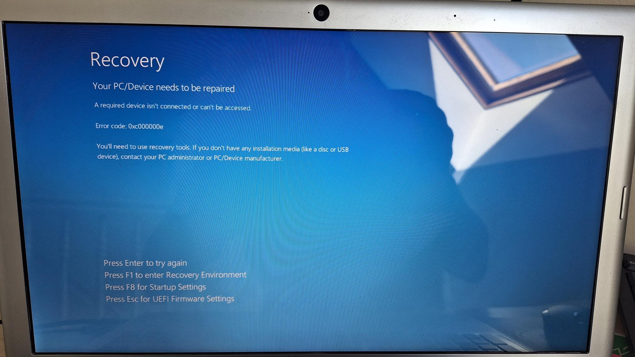

    j'ai essayer de brancher mon SSD sur un PC portable en GPT aussi et la j'ai pu aller dans le BIOS et faire démarrer et il ma marquer Erreur je n'est pas voulu aller plus loin et il c'est arrêter tous seul , j'ai tous débrancher et remis comme avant , je te mets la photo du code erreur sur PC portable avec SSD

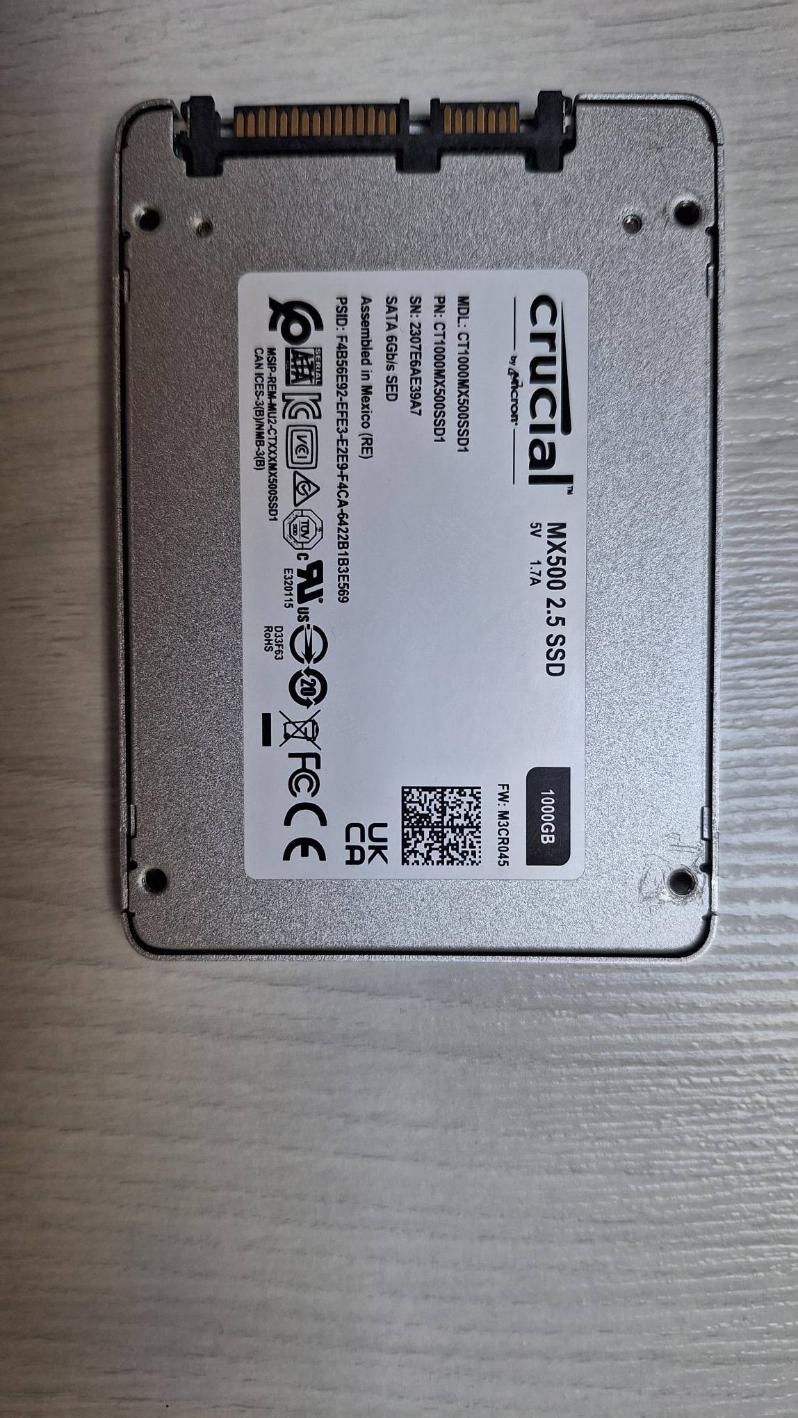

    je te mets la photo de mon SSD c'est bien un SATA
    2023-06-25T15:14:28+00:00
    mon SSD est bien un SATA

    En fait, sur un portable ASUS, j'ai installé le même SSD (crucial MX500 1 TB)
    Il est rapide, fonctionne parfaitement, a une très bonne endurance, mais quand j'utilise ce portable sur batterie, le temps d'utilisation a sensiblement reculé.
    Et, j'ai trouvé bizarre que le courant absorbé (indication sur le boîtier) soit de 1.7 A (c'est plus que pour un disque classique qui bouffe entre 0.5 et 0.8 A)
    Est on sur un PC "1er prix" ? (sorry pour cette expression) qui n'est pas capable de fournir ces 1.7 A sur le port SATA de ce disque ? (genre ultra portable)
    Et pour l’essai sur un autre PC -> le démarrage n'a pas été bloqué, et le blue screen prouve que le démarrage de Windows a bien commencé. (Un win 7 montrerait un blue screen différent, si le disque était mort, tu aurais no boot devices)
    Chaque PC étant différents, et donc, avec des pilotes différents, il est assez normal que le disque d'une machine n'arrive pas a démarrer un autre PC puisque les pilotes de l'autre PC manquent. (un blue screen, c'est souvent un problème de pilote)
    Je pense que ce disque consomme trop de courant par rapport à ce que ce PC peut fournir.
    Peut être que le BIOS du PC comporte une protection contre les courts circuits -> recherche quelque chose du genre "anti surge" et essaye de le désactiver.
