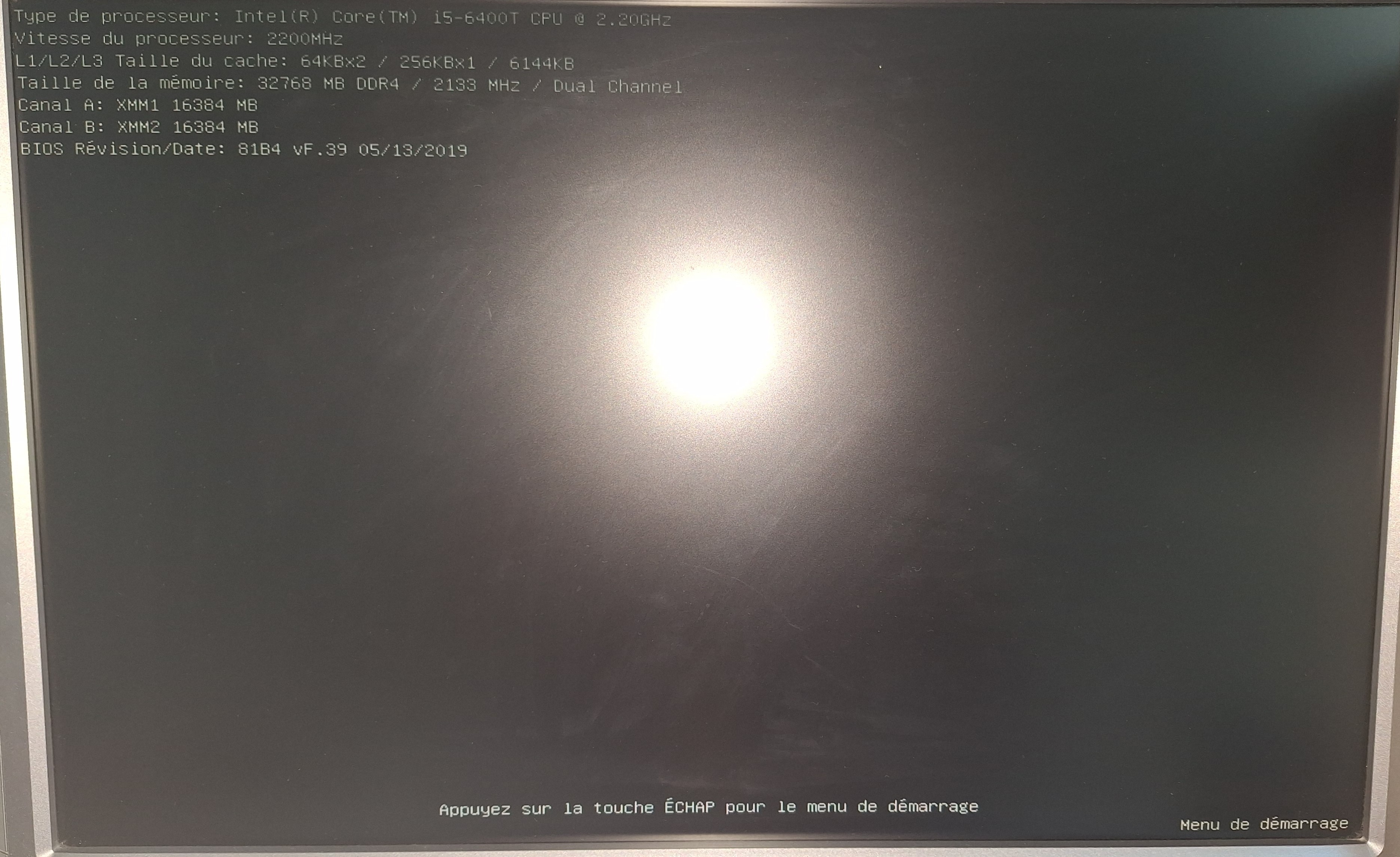

Bonjour , je voudrai installer un nouveau SSD mais impossible de démarrer mais avec clé USB Windows de brancher je tombe toujours sur une page noir , j'ai mis à jour les pilotes de mon PC mais rien à faire , au début je voulais cloné mon HDD vers mon nouveau SDD avec macruins et sa me marquais clonage réussi avec succès mais je n'est pas réussi à faire le démarrage aussi je tombais aussi sur la même page noir.
et la je ne sais plus quoi faire , si quelqu'un à une idée je suis preneur , merci
