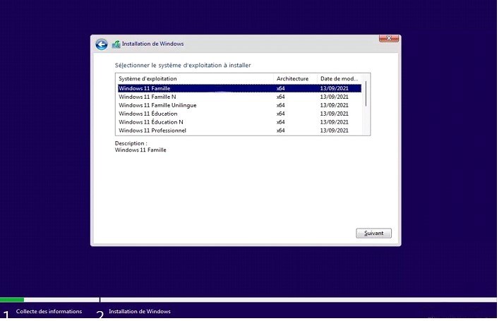

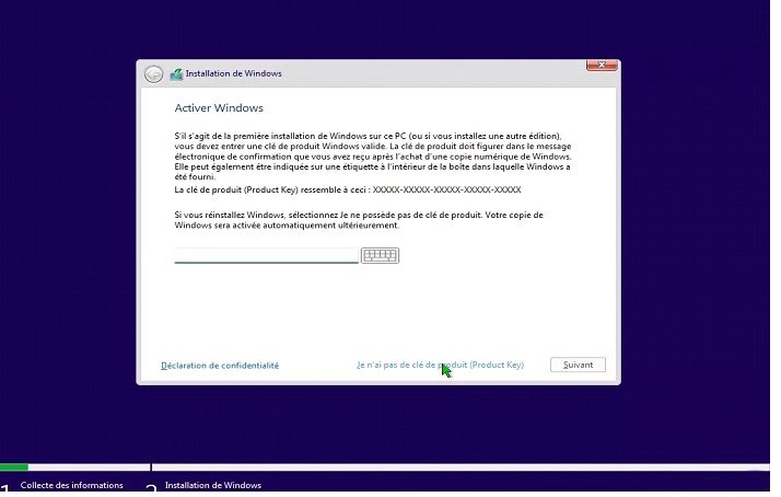

2- Fenêtres "Activer Windows" et "Sélectionner le système d'exploitation à installer" :
Après chargement, le programme affiche selon les différents cas de figures l'une de ce 2 fenêtres, les deux ou bien aucune :
Fenêtre intitulée "Activer Windows" :
![](https://learn-attachment.microsoft.com/api/attachments/832641b8-6791-40f1-9e83-8412ec8a0575?platform=QnA
![](https://learn-attachment.microsoft.com/api/attachments/fb52a503-cdcf-4a35-95b9-a951495b2e75?platform=QnA
-  Cas de figure A : La licence de ce PC est une vraie licence OEM, c'est-à-dire que ce PC a été acheté avec Windows 8/8.1, 10 ou 11 préinstallé en usine, donc avec une clé de produit de l'un de ces systèmes d'exploitation gravée dans le BIOS.
Dans e cas, le programme d'installation n'affiche aucune de ces 2 fenêtres, il détecte la clé de produit de Windows 8/8.1, 10 ou 11 gravée dans la carte mère et installe l'édition de Windows qui correspond à la licence OEM de ce PC.
Une fois Windows 11 installé, il sera activé automatiquement dès que la connexion internet sera établie à la fin de l'installation.
Cependant, cela peut avoir un inconvénient si on veut installer une édition différente de Windows 11 sur ce PC sachant que le programme d'installation ne donne pas le choix de l'édition à installer.
Pour cela, il y a une solution de contournement qui consiste à insérer le fichier ei.cfg dans le dossier nommé "Sources" du support d'installation de Windows 11, cela sera expliqué dans le dernier chapitre (chapitre IV-) de ce tutoriel.
-  Cas de figure B : La licence de ce PC n'est pas une vraie licence OEM, c'est-à-dire que ce PC n'a pas été acheté avec Windows 8/8.1, 10 ou 11 préinstallé en usine, donc aucune clé de produit de l'un de ces systèmes d'exploitation n'est gravée dans le BIOS.
En même temps, ce PC a migré gratuitement vers Windows 11 à partir de Windows 10, 8/8.1 ou 7.
Donc, ce PC dispose d'une licence numérique de Windows 11.
Remarque :
La licence numérique peut aussi avoir été achetée depuis le Microsoft store, donc sans clé de produit.
Dans ce cas (puisqu'il s'agit d'une licence numérique ans clé de produit), dans la fenêtre "Activer Windows", cliquer en bas sur "Je n'ai pas de clé de produit (Product Key) puis cliquer sur "Suivant".
Puis dans la fenêtre "Sélectionner le système d'exploitation à installer", sélectionner la bonne édition en fonction de la licence numérique de Windows 11 que vous possédez, puis cliquer sur "Suivant".
Une fois Windows installé, il s'activera automatiquement dès que la connexion internet sera établie.
-  Cas de figure C
En même temps, ce PC n'a jamais migré gratuitement vers Windows 11 à partir de Windows 10, 8/8.1 ou 7.
Donc, ce PC ne dispose pas d'une licence numérique de Windows 11.
Dans ce cas, ce PC doit alors disposer d'une licence Retail de Windows 11 (avec clé de produit) et par conséquent, il y a 2 possibilités :
a- Ne pas entrer de clé de produit et sélectionner la bonne édition de Windows 11 à installer correspondant à la licence Retail détenue, comme dans le cas de figure B ci-dessus, puis cliquer sur "Suivant".
Une fois Windows installé, il faudra utiliser la clé de produit en sa possession pour activer Windows.
b- Entrer la clé de produit Retail en sa possession, la fenêtre "Sélectionner le système d'exploitation à installer" ne sera alors pas affichée car la clé de produit aura fixé l'édition à installer, puis cliquer sur "Suivant".

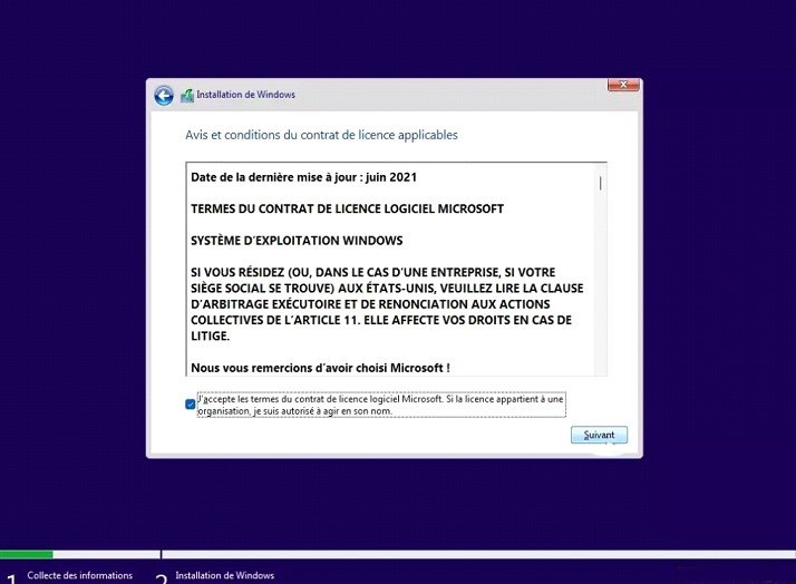

3- Dans la fenêtre intitulée "Avis et conditions du contrat de licence applicables" :
  • Cocher la case "J'accepte les termes du contrat de licence logiciel Microsoft".
  • Puis cliquer sur Suivant :

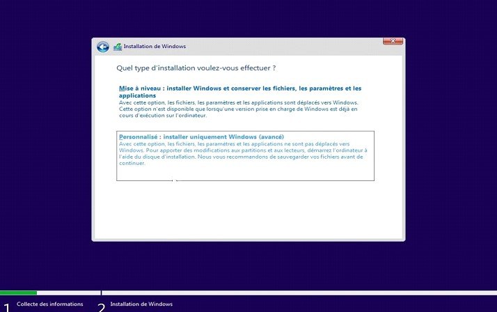

  • Cliquer sur "Personnalisé : Installer uniquement Windows (avancé)".
  • Puis cliquer sur "Suivant".

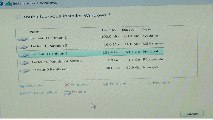

5- Dans la fenêtre "Où souhaitez-vous installer Windows ?" :
Commencer par repérer le disque sur lequel l'installation doit être effectuée.
Prenons l'exemple d'un PC sur lequel un seul disque interne est branché (sur lequel est installé un système d'exploitation en panne ou bien qu'on veuille remplacer) configuré ainsi :
![](https://learn-attachment.microsoft.com/api/attachments/fa4c2048-9ef4-4c8f-9213-2f89c1bb4a12?platform=QnA
A- Une partition réservée du système EFI au format FAT32 de 100 Mo.
B- Une partition MSR de 16 Mo.
C- Une partition OS principale de 138,4 Go.
D- Une partition de récupération (WINRE) de 2,0 Go.
E- Une partition principale de données de 98,0 Go

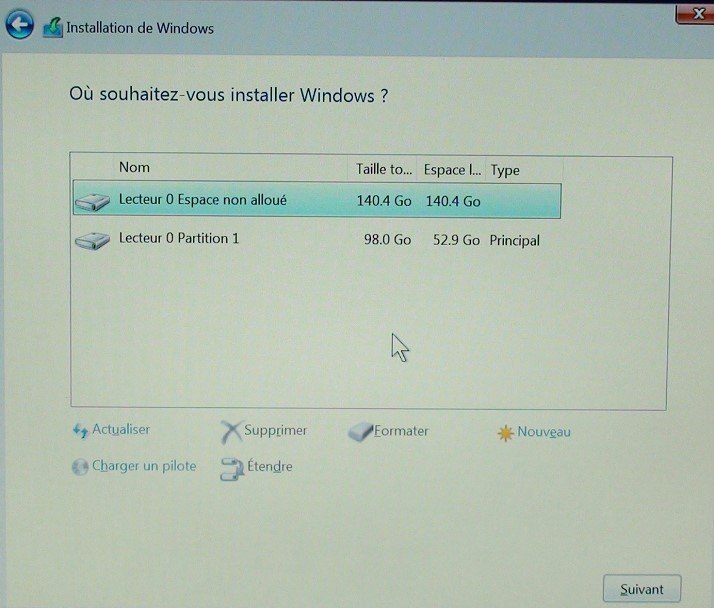

Pour effectuer une installation propre de Windows 11, il faut supprimer une par une les 4 partitions (A, B, C et D).
Pour cela, il suffit de sélectionner à chaque l'une de ces 4 partitions et cliquer en bas sur le bouton "Supprimer".
Une fois ces 4 partitions supprimées, elles donneront un espace non alloué dont la taille est égale à la somme des partitions supprimées.
Dans notre exemple on a ceci :
![](https://learn-attachment.microsoft.com/api/attachments/c703836e-4b28-45d3-8dab-45ad1d7f09a9?platform=QnA
Maintenant, il suffit de sélectionne cet espace non alloué issu de la suppression des 4 partitions, puis cliquer sur "Suivant.

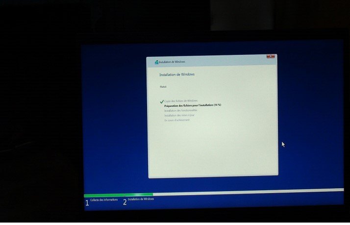

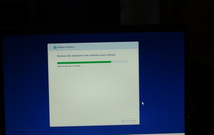

6- L'installation démarre :
![](https://learn-attachment.microsoft.com/api/attachments/8d60b38f-731c-4065-a7ab-0885e47844bb?platform=QnA
![](https://learn-attachment.microsoft.com/api/attachments/72d3a5ec-8077-41c4-adaa-9d32b86b663c?platform=QnA
  • Dans la fenêtre intitulée "S'agit-il de la disposition de clavier appropriée ou de la méthode d'entrée", sélectionner "France" et cliquer sur "Oui".
  • Dans le fenêtre intitulée "Vous souhaitez ajouter une deuxième disposition de clavier", cliquer sur "Ignorer".
Un deuxième clavier éventuel pourra être ajouté une fois Windows installé.

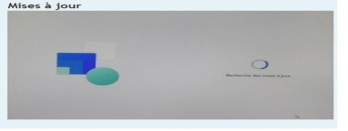

8- Pour la suite, suivre les instructions :
Voir par exemple le paragraphe 10. Installation (déroulement pratique) de ce tutoriel :
http://dechily.org/Forum\_Aski/viewtopic.php?f=82&t=2679
à partir de cette image intitulée "Mises à jour" :
![](https://learn-attachment.microsoft.com/api/attachments/fa659fd5-2f13-4ef3-8127-ef530ec08ff5?platform=QnA.
Remarque :
Sachant que Windows 11 ne peut s'installer que si une connexion internet est disponible et qu'en utilisant un compte Microsoft, si on veut effectuer l'installation sans internet et en utilisant un compte d'utilisateur local, une fois arrivé à la fenêtre "Il est temps de vous connecter à un réseau", il suffit par exemple d'appliquer ce tutoriel :
https://tutobox.fr/installer-windows-11-22h2-sans-connexion-internet
Ou bien le paragraphe 21 Pour configurer Windows 11 avec un compte local (Points A-B-C-D-E-F-G-H-I) de ce tutoriel en Anglais :
https://www.elevenforum.com/t/clean-install-windows-11.99/
Traduction :
https://www-elevenforum-com.translate.goog/t/clean-install-windows-11.99/?_x_tr_sl=en&_x_tr_tl=fr&_x_tr_hl=fr&_x_tr_pto=wapp
Sinon encore, rechercher d'autre solutions sur le Net.
