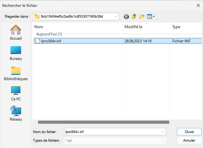

    Je fais :
    Dans le Gestionnaire des périphériques, faire un clic droit sur le périphérique concerné, puis :
    • Cliquer sur "Mettre à jour le pilote".
    • Cliquer sur " Parcourir mon poste de travail pour rechercher des pilotes".
    • Cliquer sur "Choisir parmi une liste de pilotes de pilotes disponibles sur mon Ordinateur".
    • Cliquer sur le bouton "Disque fourni…."
    Affichage :
    • Cliquer sur le bouton "Parcourir" et aller rechercher le fichier de pilote au format .INF après avoir extrait le cas échéant le contenu du fichier de pilote compressé.
    Je sélectionne le fichier .inf et Je clique sur "ouvrir"

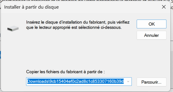

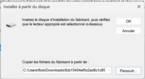

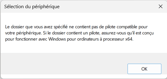

    Je clique sur "OK" et ça fait ceci :
    Et ça le fait avec les deux les 2 premiers pilotes de la liste :
    Logitech HD Pro Webcam C920 Drivers Download for Windows 10, 8.1, 7, Vista, XP (driverscape.com)
