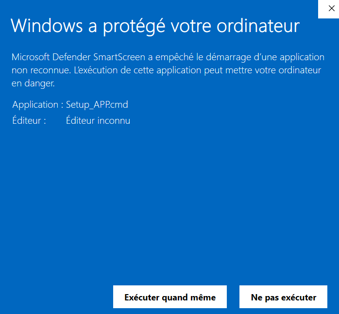

    ça a provoqué ceci :
    J'ai exécuté quand même et c'est allé au bout de l'installation mais sans demander de redémarrer.

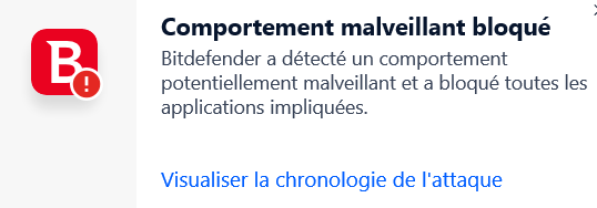

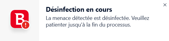

    J'ai ensuite essayé le pilote "Audio Console pilote(Acer Purified Voice Console)" en exécutant le fichier "Setup_APP.cmd" :
    Même blocage de Windows, quand j'exécute quand même c'est Bitdefender qui bloque avec les deux fenêtres suivantes :
