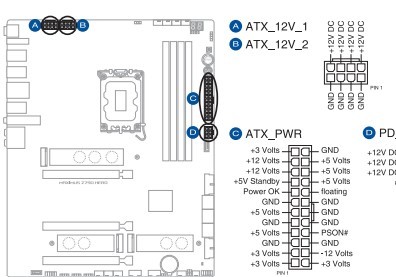

    On parlait pas du même sujet, car j'avais un problème de compréhension dans le mode d'emploi point de vue PCIe carte graphique sur ce fameux branchement à 6 broches pour mettre 60w et qui est nouveau pour moi ce branchement, je pensais qu'il fallait mettre le câble 600w pour ce branchement aussi dont j'en ai pas. Mais, je peux pas le brancher toute manière car j'ai qu'un branchement PCIe carte graphique sur mon alimentation Thor 1200P et il est occupé pour la carte graphique externe. C'est pas obligatoire toute manière j'en ai pas besoin de ce branchement, j'utilise pas une carte série 4000 Nvidia, ni 2 carte graphique PCIe et je ne compte pas brancher un écran en USB-C ou un moniteur de charge rapide non plus.
