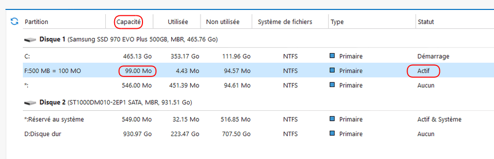

    > J'aimerai qu'on mexplique ou je me suis trompé sur la partition de 500 mb qu'on ma demandé de créer ?
    Tu n'avais pas créé une partition de 500 Mo mais une partition de 100 Mo.
    Tu viens de rectifier le tir en créant une partition de 600 Mo, c'est bon ainsi.
    Donc, comme si tu trouves la force de suivre les consignes données, il n'est pas necessaire de sauvegarder les données et réinstaller Windows comme le souligne Christian 2B… je pense que tu peux t'en sortir puisque je vois déjà que tu manipules bien "Minitool Partition Wizard".

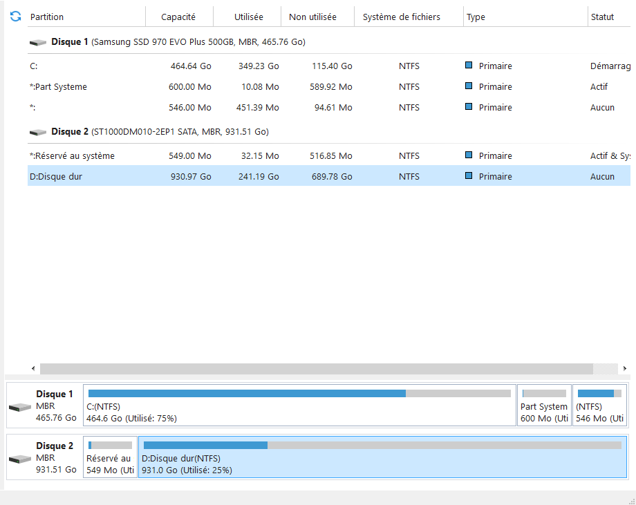

    Donc, maintenant il reste à copier le contenu de la partition réservée du système de 549 Mo du disque 1 selon la gestion des disques sur la partition de 600 Mo du disque 0 selon la gestion des disques, voire de cloner cette partition, de la recréer etc… car il existe une multitude de solutions pour déplacer une partition réservée du système sous MBR comme sous GPT.
    Après avoir effectué cette opération, il faudra rendre la partition de 600 Mo active puis retirer le disque 1 pour tester le démarrage du système.
    Si le système démarre (ce qui est certain), il est possible de rebrancher le disque 1 et supprimer la partition de 549 Mo de ce disque.
    Il restera alors à convertir ton disque 0 de MBR en GPT avec l'outil MBR2GPT sans perte du système, des données, programmes et paramètres.

    dans tes vues, tu as monté ceci
    même si tu indiquais que c'est 500 MB, ta nouvelle partition faisait à ce moment là 99 MB

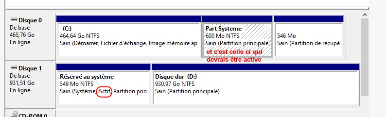

    cela semble réglé coté dimension, mais ta partition de 600 MB n'est plus la partition active (celle destinée aux fichiers de démarrage)
    cette partition de 600 MB doit être marquée active
    ensuite
    tu déconnectes le câble data du disque de 1 TB (il suffit de déconnecter le câble data de ce disque de 1 TB)
    et comme ton PC ne trouvera plus les fichiers de démarrage, tu démarres via ta clé de récupération
    Il y a toujours une touche du haut du clavier qui permet de démarrer sur une clé au démarrage (par exemple F8, ou F10, OU F2, ou ESC ...) c'est dans le manuel de ta carte mère

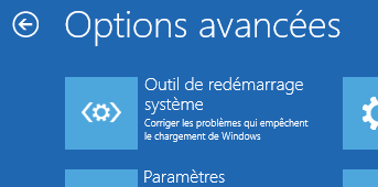

    et via ta clé de récupération te essayera de réparer ton démarrage
    Si il ne le fait pas tout seul,
    dépannage, options avancée,
    et dans 95 % des cas, ta clé de dépannage remettra les fichiers de démarrage corrects dans cette partition puisqu'elle est la partition active (celle destinée à faire démarrer ton PC)

    ça marche j'ai activé ma partition comme on peux voir ci dessous
    Maintenant je redémarre mon pc en débranchant mon disque dur 1T et en effectuant les manipulation que tu ma précisé, a toute à l'heure.
