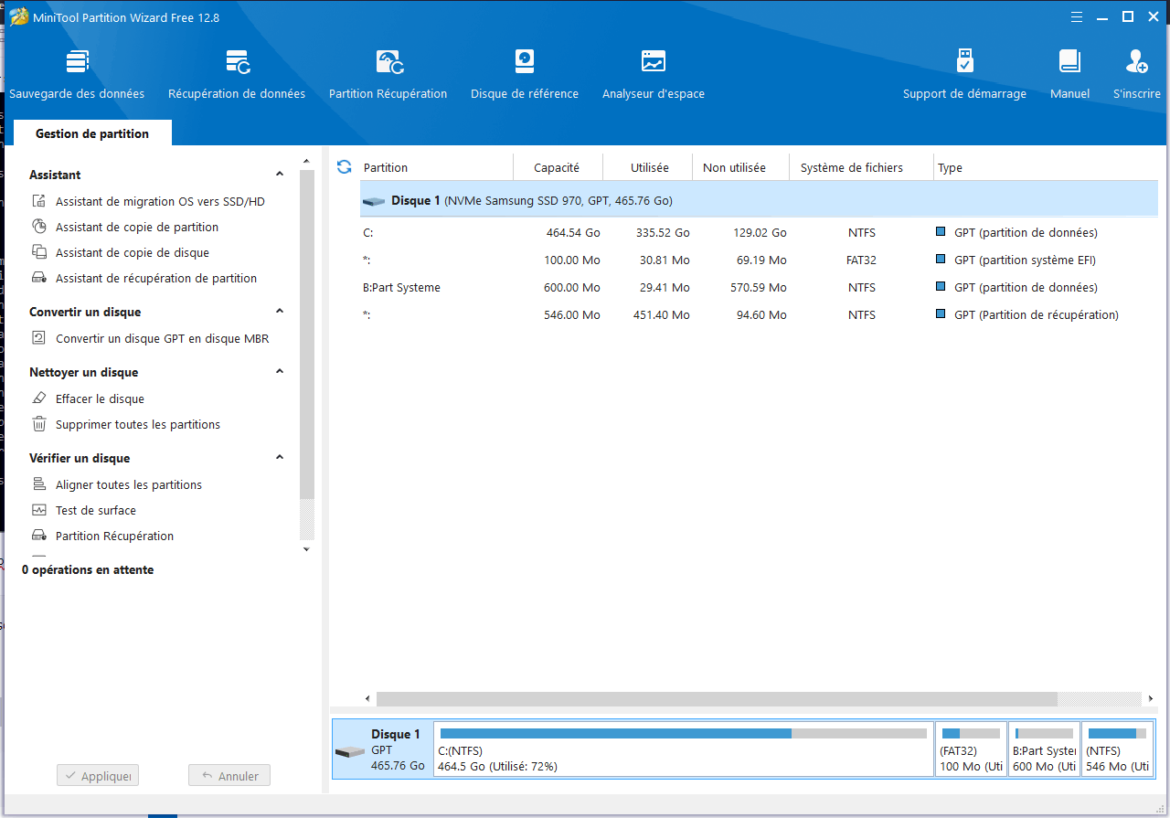

    Voici le résultat après la commande ainsi que la vue minitool :)
    En te remerciant énormément de ton intérêt pour mon soucis :)

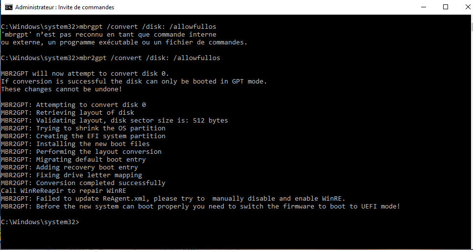

    Si ton SSD seul démarre ton PC .... (donc c'est bootrec /fixmbr qui a dépanné le gros problème pour démarrer ce disque)
    lance la commande mbr2gpt (la même que celle que tu as tapé la fois précédente)
    Si elle aboutis, le disque comportera une partition supplémentaire en FAT32 (efi)
    et pour que ta machine démarre dessus, le bios de ta machine devra être configuré en mode UEFI (pour le moment le mode CSM peut resté actif pour démarrer éventuellement sur le 1 TB qui est encore en MBR)
    affiche ensuite une vue minitool

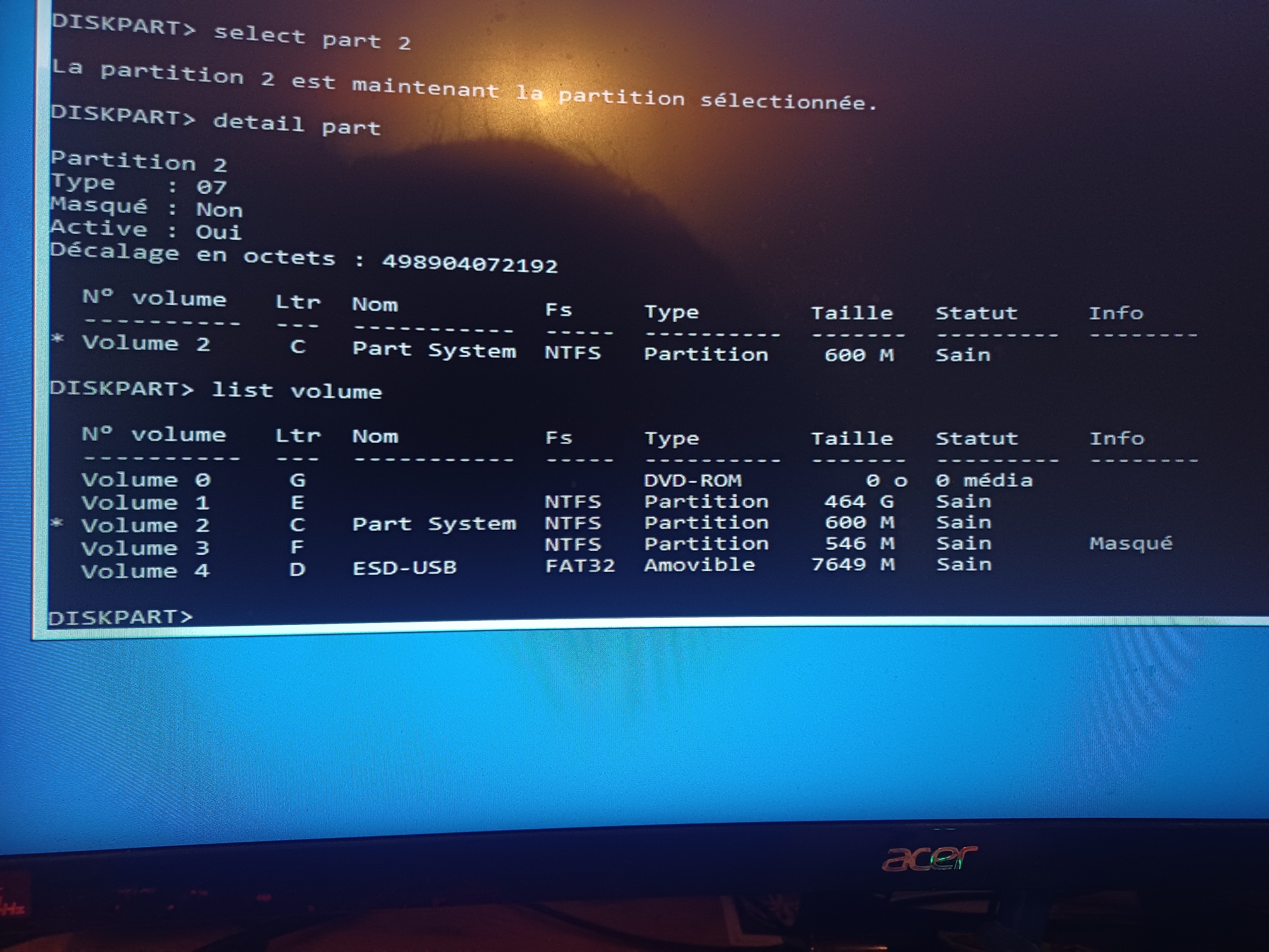

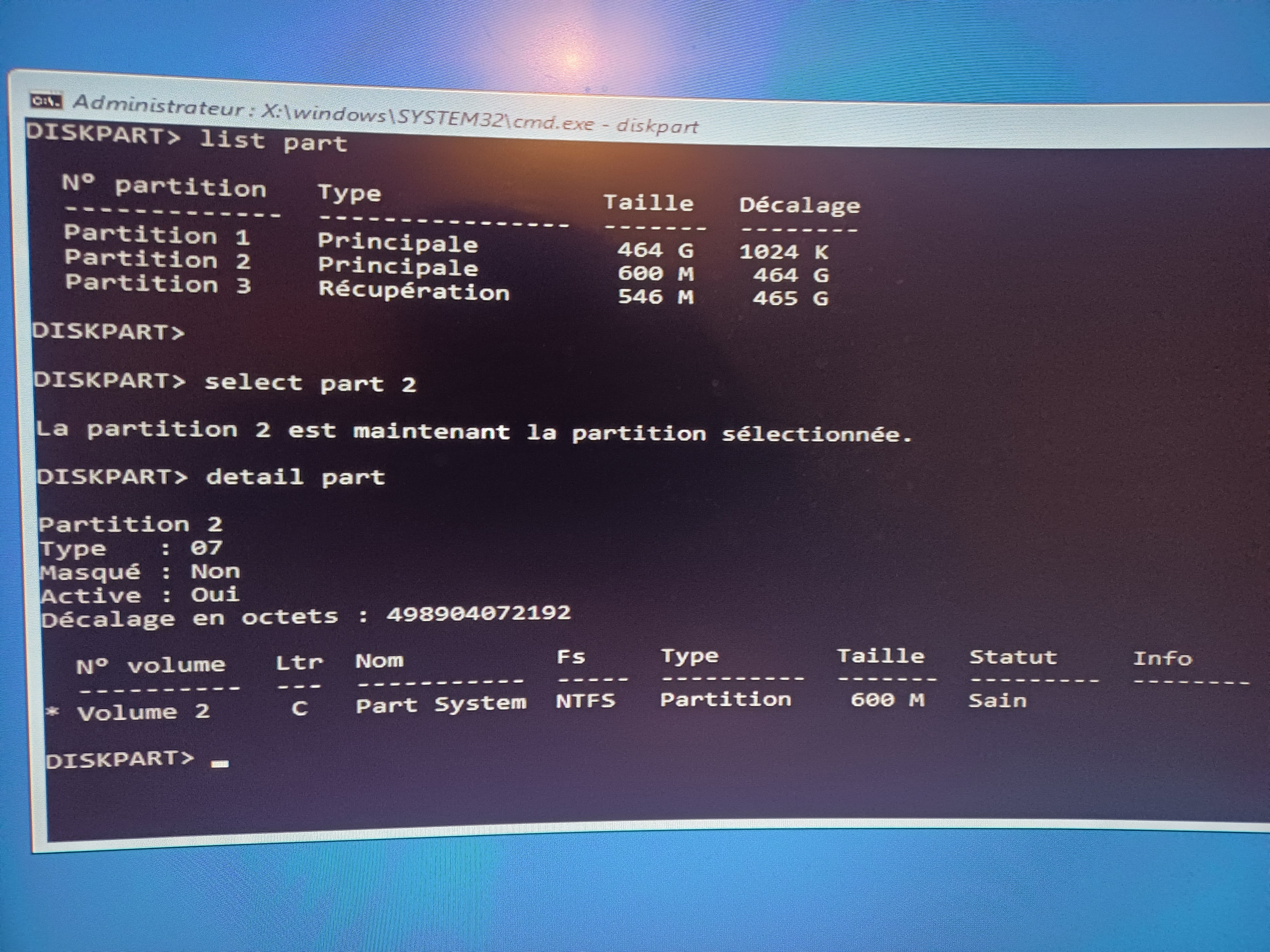

    J'ai donc branché ma clef de réparation et voici ce qu'il apparaît
    J'ai donc redébranché la clef et redémarrer et la comme par magie je me suis retrouvé sur mon bureau du disque SSD ....
    En sachant que mon disque TO est débranché donc on avance bien :)
