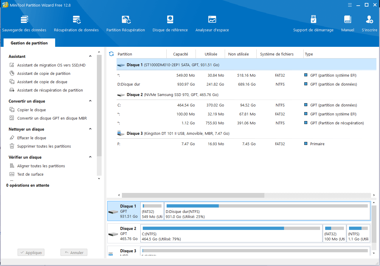

    L'installation de win 11 c'est bien déroulé, voici ma vue minitool
    Le disque 3 c'est ma clef car j'installe ma récupération windows 11 dessus

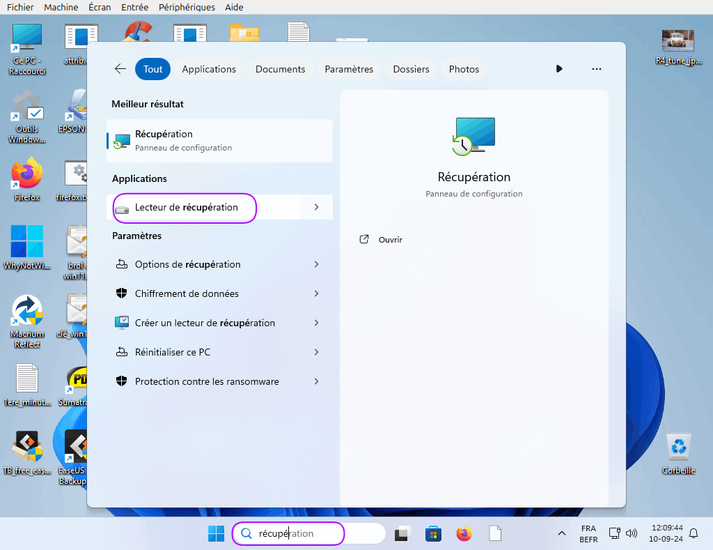

    dès que ton Win11 sera utilisable, prévois de te faire une clé de récupération de Win11 car celle de Win10 ne peut pas réparer Win11
    et envoie un vue minitool pour savoir ce qu'est devenu ta partition de récupération sous Win11 (emplacement)
