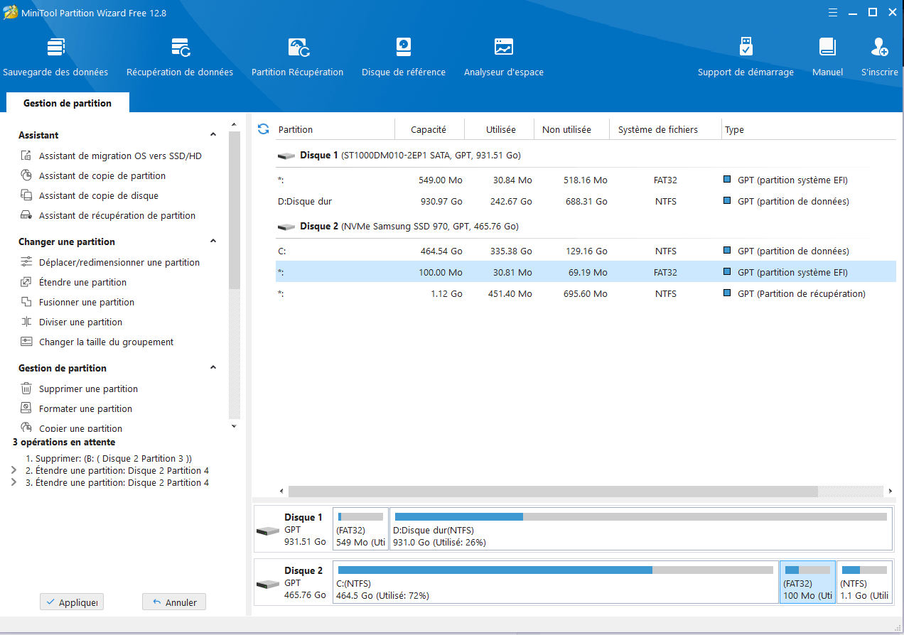

    1- Pour vérifier si le SSD est toujours le disque 0, exécute sous diskpart la commande list disk, si ce n'est pas le cas, tu aurais inversé les 2 disques s'en te rendre compte.
    2- Je n'ai pas compris comment de disque de 1To a été converti en GPT….
    Comme ce disque contient un deuxième système d'exploitation, aurait-il été converti en GPT avec la commande MBR2GPT en meme temps que le SSD ?
    Je ne pense pas que cela serait possible…
    Ou bien est-ce que tu as appliqué la commande MBR2GPT meme pour ce disque (avec ou sans débranchement du SSD ?) ?
    Ce qui serait le plus probable lorsqu'on voit que la partition réservée du système de ce disque a été en plus convertie en FAT32.
    3- Sachant que le SSD démarre avec le disque de 1To débranché, ce qui est important c'est de vérifier plutôt si le disque de 1To démarre en mode UEFI avec le SSD débranché et si Windows 10 fonctionne correctement sur ce disque.
    4- Si Windows 10 fonctionne correctement et si tu as besoin de ce système, il faudra :
    • Créer la partition WINRE sur ce disque et l'activer.
    • Afficher les 2 systèmes d'exploitation dans le menu de Windows Boot manager en ajoutant (sous Windows 11 et en utilisant l'invite de commande admin) Windows 10 comme entrée avec la commande Bcdboot X:\Windows après avoir remplacé X par la lettre attribuée sous Windows 11 à la partition sur laquelle Windows 10 est installé.
    5- Si tu n'as pas besoin de Windows 10, il suffit de supprimer la partition de 549 Mo en FAT32 située au début de ce disque et l'étendre à la partition OS de 931,0 Go puis supprimer tous les dossiers et fichiers en rapport avec l'ancien système,
    Sinon, créer une partition de données sur ce disque, transférer les données (242,67 Go) puis supprimer toutes les partitions à l'exception de celle des données nouvellement créée et étendre les l'espace non alloué à la partition de données.

    Si tu veux avoir une partition de récupération séparée sur ton 1 TB
    réduit la partition D: de +- 1 GB (min 850 MB)
    fait en (l'espace libre) une partition en NTFS et donne lui la lettre de lecteur R: (ou ce que tu veux, c'est pour pouvoir copier de fichiers)
    et tu renvoies une vue minitool

    L'ordre des disques est changé par rapport à avant !
    C'est volontaire ?
    Peux tu démarrer sans le disque de 1 TB ?
    As-tu à nouveau le multiboot quand les 2 disques sont présent ?
    A faire
    La partitition B: que tu as eu beaucoup de mal à rendre bootable peut être supprimée
    Elle ne servira plus jamais puisque le disque est maintenant en GPT -> tu en fais un espace libre
    ensuite, via minitool, tu agrandis la partition de récupération (546 MB) afin de reprendre l'espace libéré (les 600 MB)
    elle auras ainsi la grandeur nécessaire pour Win11
    et tu redémarres 2x car minitool adapte le magasin de démarrage par étapes

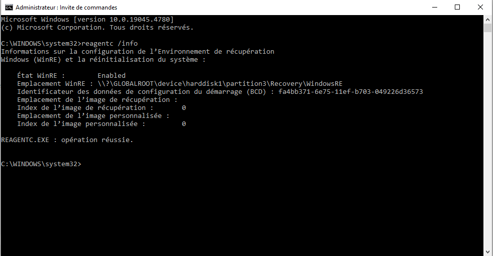

    Après ce second démarrage, vérifie que la console est active (reagentc /info)
    Suite en fonction de ce que tu auras pus faire
