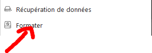

    la réparation du démarrage avec une clé de récupération ne fonctionne bien que si le fichier BCD n'y est plus
    le faire sous DOS est possible (renommer BCD en BCD.old, mais comme c'est un fichier caché dans une partition cachée, il faut d’abord changer les attributs de ce fichier avant de pouvoir changer son nom.
    Comme Minitool te permet de le faire simplement -> c'est plus facile de faire le vide ainsi
    Le nom et le système de fichier peut rester tel quel ainsi que la lettre de lecteur (une autre fera pareil, il en faut une pour manipuler les fichiers sous DOS)

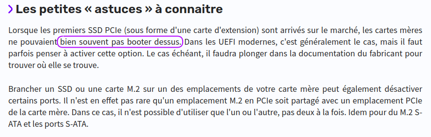

    je me pose une question concernant ce disque SSD
    A t'il été installé après l'achat du PC (pour avoir un PC plus rapide)
    est il raccordé directement sur ta carte mère (par exemple via un slot M.2 sur la carte mère)
    ou via un adaptateur (sur une carte PCI express ajoutée)
    et dans ton BIOS, section démarrage, n'y a t'il pas un choix entre démarrage SATA et NVMe
    Sur cette page
    https://next.ink/7509/106936-tout-savoir-sur-m-2-connecteur-trois-sockets-dizaines-possibilites/
    il y a...
    C'est peut être le problème chez toi
    suite en fonction de ce que tu me retournes.

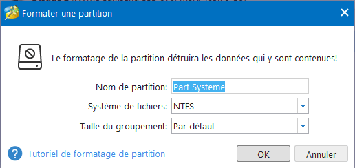

    Bonjour, j'ai effectué les 2 premieres étapes, par contre quand vous dites formates ton B c'est à dire ?
    Il est actuellement comme ça :)
    Merci de l'aide à toute !
