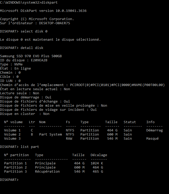

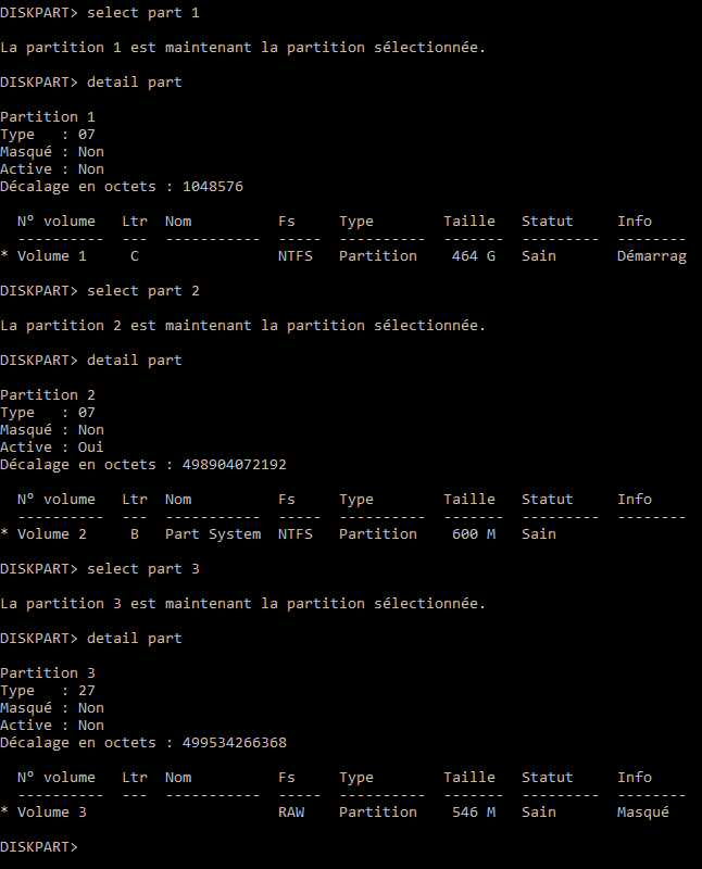

    2024-09-06T17:01:42+00:00
    Salut, pas de soucis j'ai fais tout ce qu'il faut voici les details en screen pour toi :)
    En te remerciant beaucoup de ton implication !
    A plus

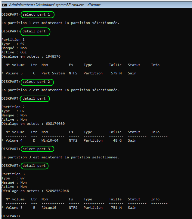

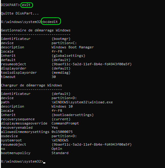

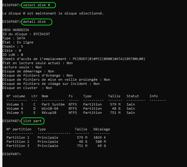

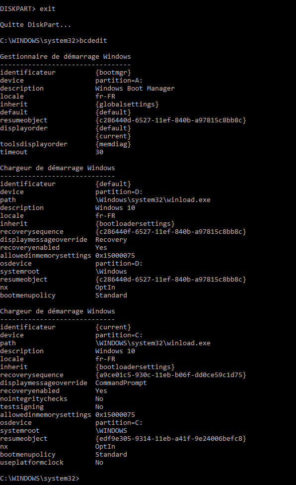

    2024-09-05T19:06:34+00:00
    Je vais encore te demander ...
    Depuis ton Windows, invites des commandes en mode admin
    lance diskpart et refait les mêmes commandes que celle entourées de vert
    Le but est d'avoir du détails
    Tu auras autre chose que moi puisque c'est une autre ...
    puis une seconde vue avec le détail de tes partitions
    et ensuite, tu quittes via exit, et tu tapes bcdedit (afficher le magasin de démarrage)
    le tient serra plus long
    A plus

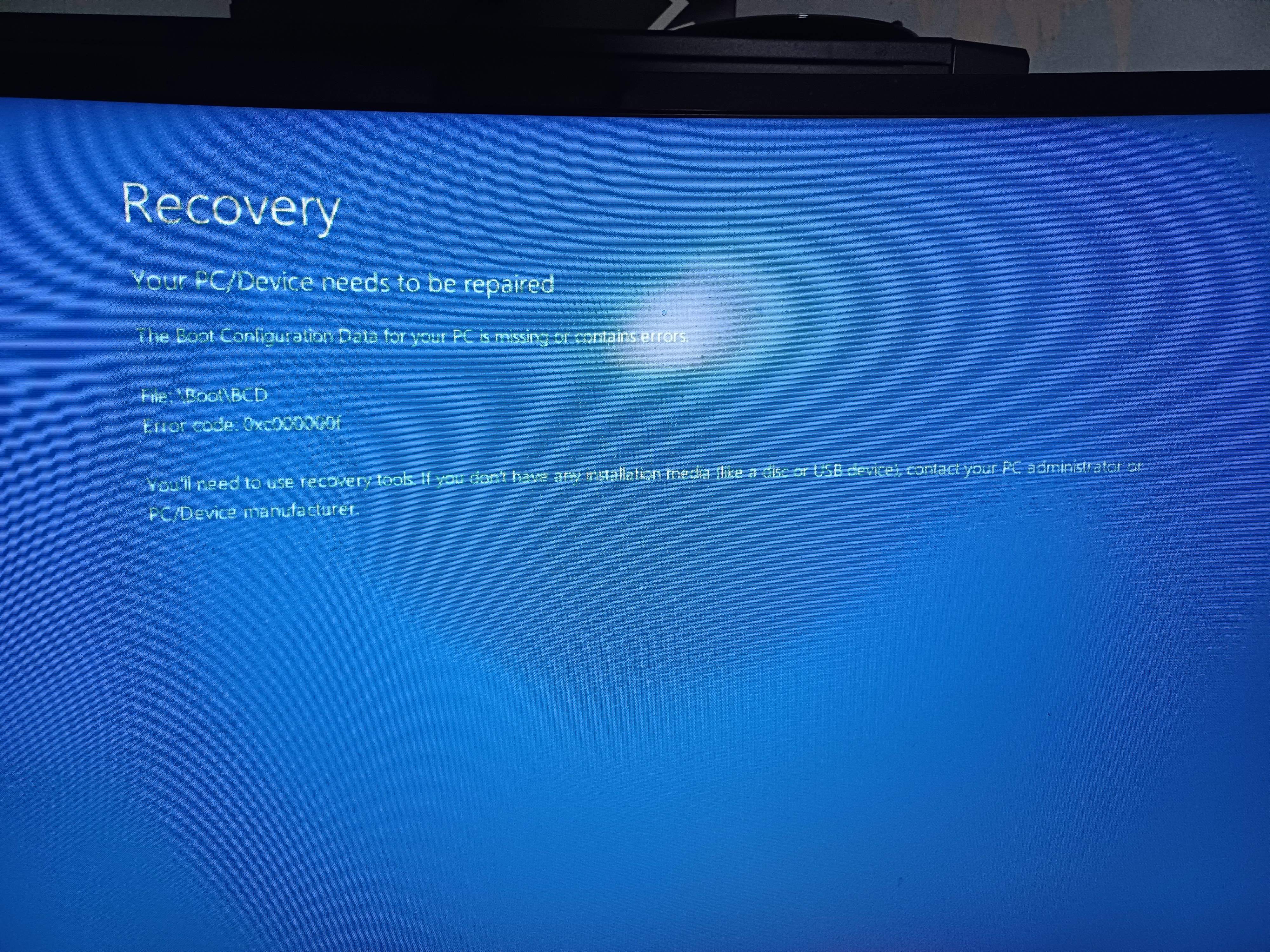

    2024-09-05T17:10:45+00:00
    Voici le résultat après les 2 commandes depuis l'invite de commande de ma clef de réparation.
    Maintenant quand je redémarre mon pc, il a mis plus de temps qu'avant à démarrer. ( 5 minutes de plus facilement )
    Des que je redémarre sans le disque 1 T
    j'ai cette erreur
    Merci beaucoup de ton aide, à bientôt..

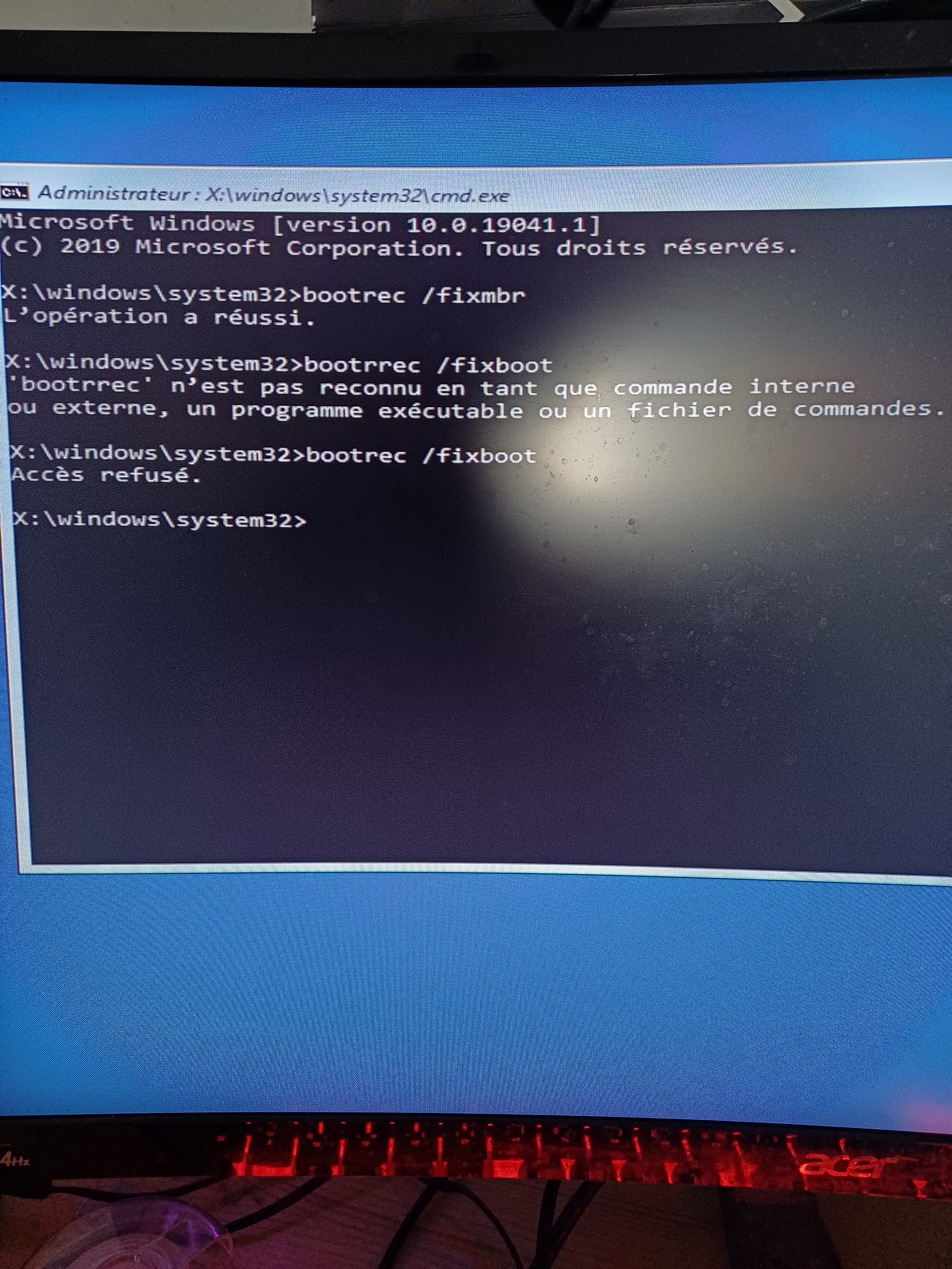

    2024-09-05T07:08:44+00:00
    Suite,
    Ce qui est possible ....
    Ce disque SSD a peut être été initialisé via un PC qui n'était pas sous Win10
    et de ce fait, le MBR (tout premier secteur d'un disque) ne convient pas pour lancer Win10
    Peux-tu démarrer le PC via une clé de récupération et choisir invites des commandes.
    Puis tu y tapes
    bootrec /fixmbr
    et ensuite
    bootrec /fixboot
    (le résultat peut être accès refusé -> c'est "presque" normal si le boot est déjà OK)
    Tu tapes exit et tu redémarres avec, puis sans le 1 TB
    jjcojax
