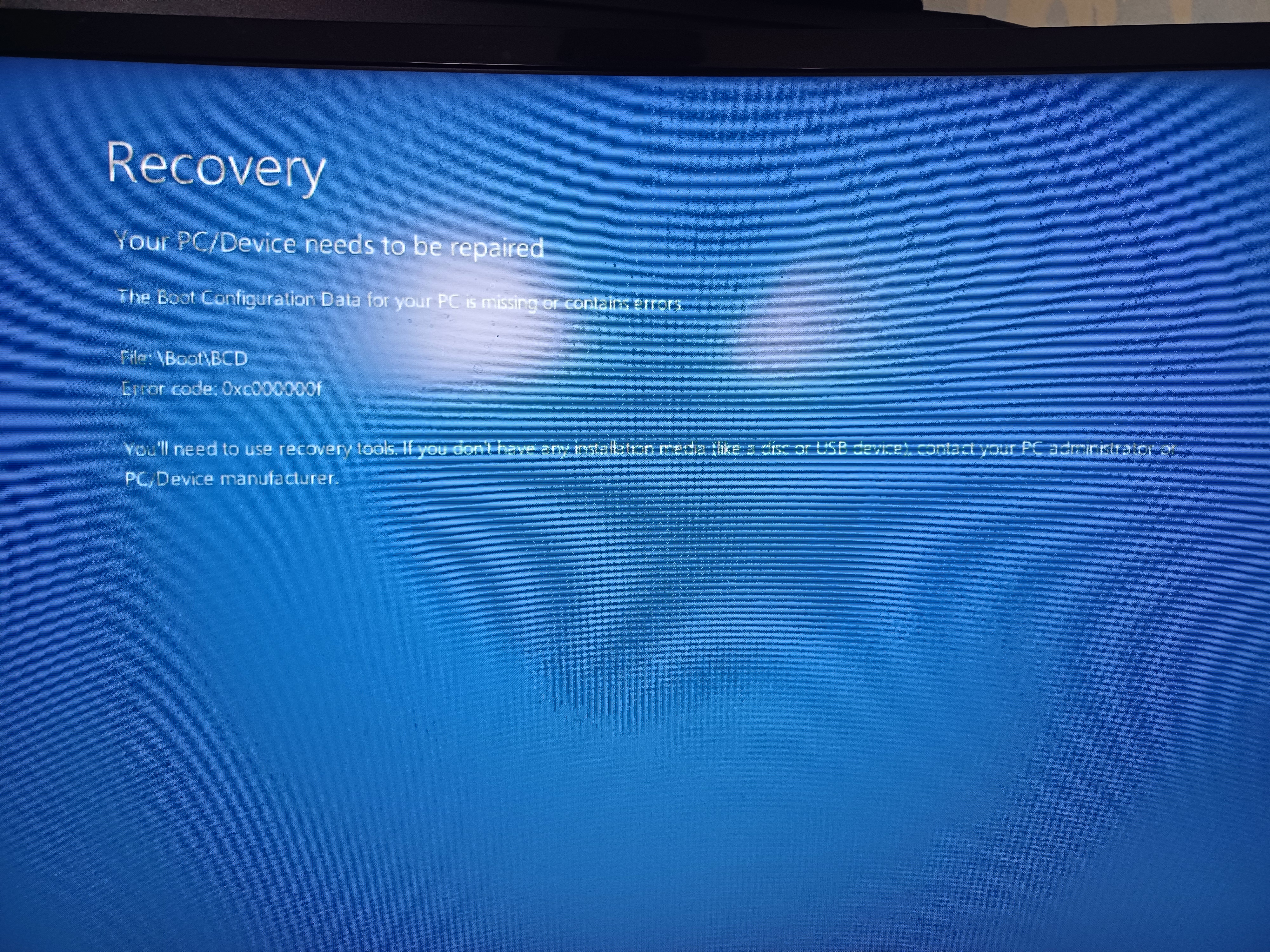

    2024-09-04T08:19:02+00:00
    Alors, toutes les manipulations ont fonctionné jusqu'à la dernière...
    Des lors que j'ai débranché mon disque 1T0, il ne détecté plus de Windows si j'ai bien compris. Merci à ce soir 🙂

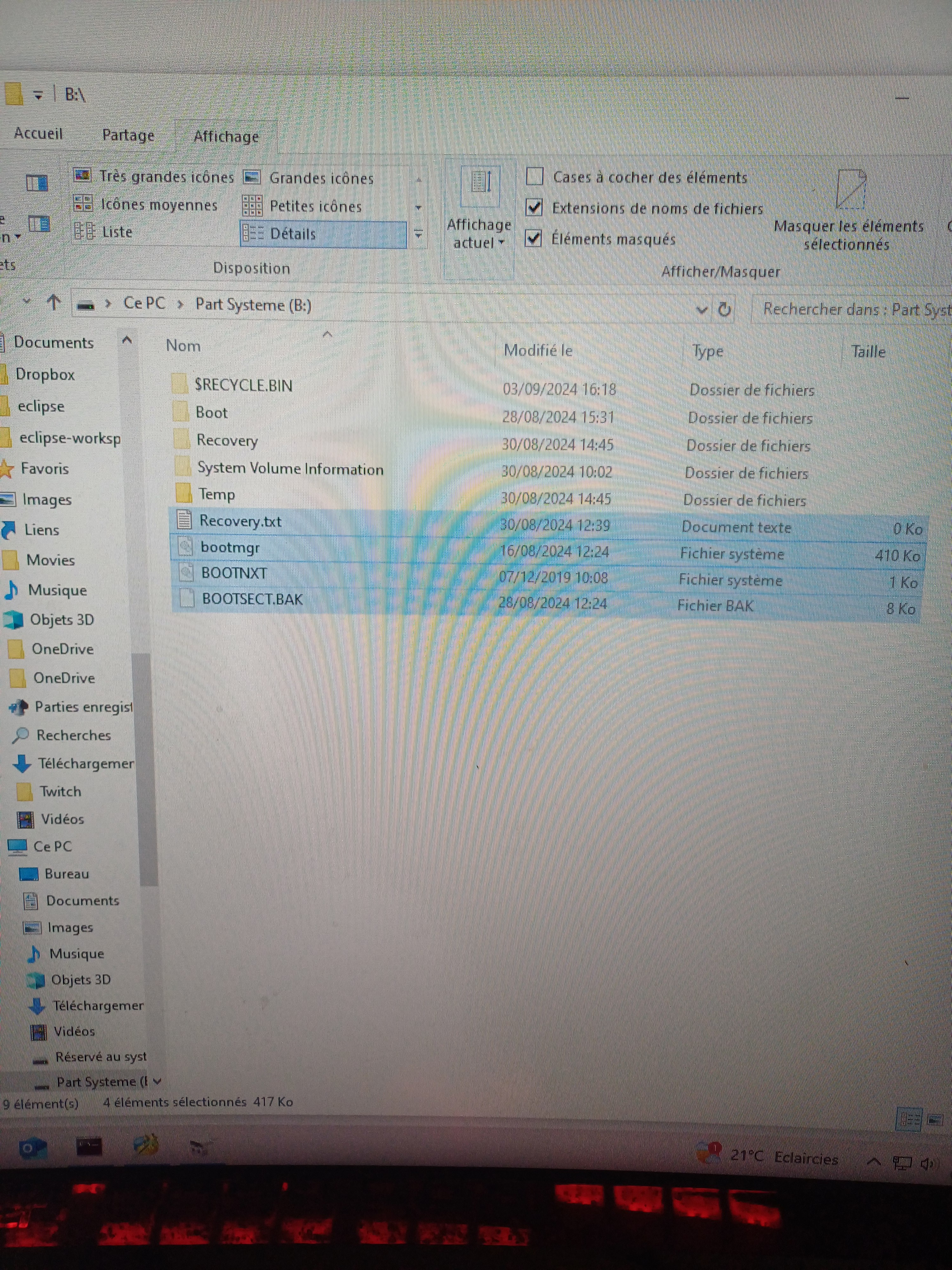

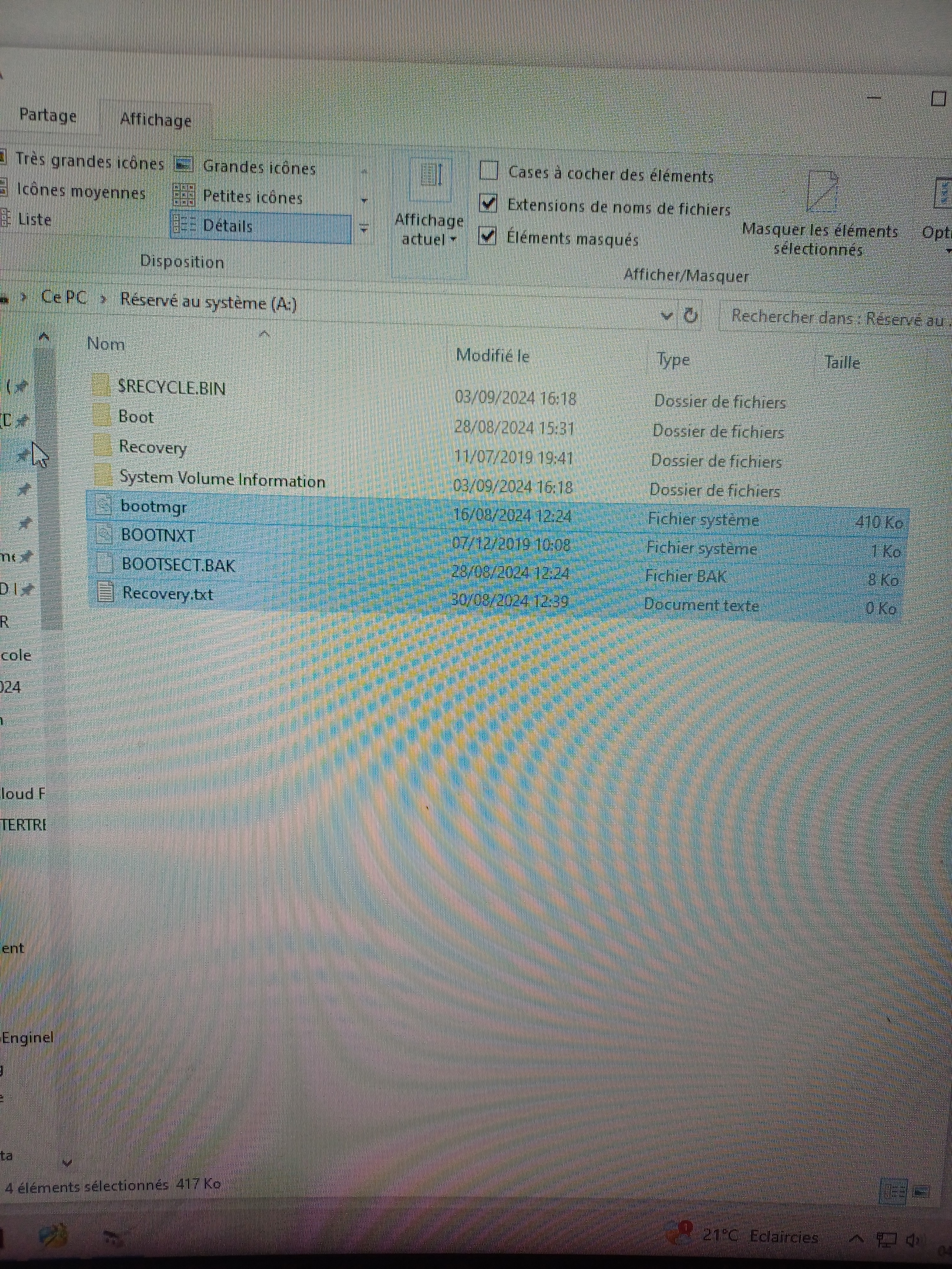

    2024-09-04T07:57:58+00:00
    D'abord la copie des fichiers de boot dans ta partition B: afin que ce disque contienne un dossier boot valide avec les fichiers de démarrages d'un Windows.
    le Windows volume 5, c'est pour plus tard (il peut rester tel quel pour le moment)
    il est clair que le Windows volume 5 ne sera accessible qu'en présence du disque 1 TB

  4. Anonyme

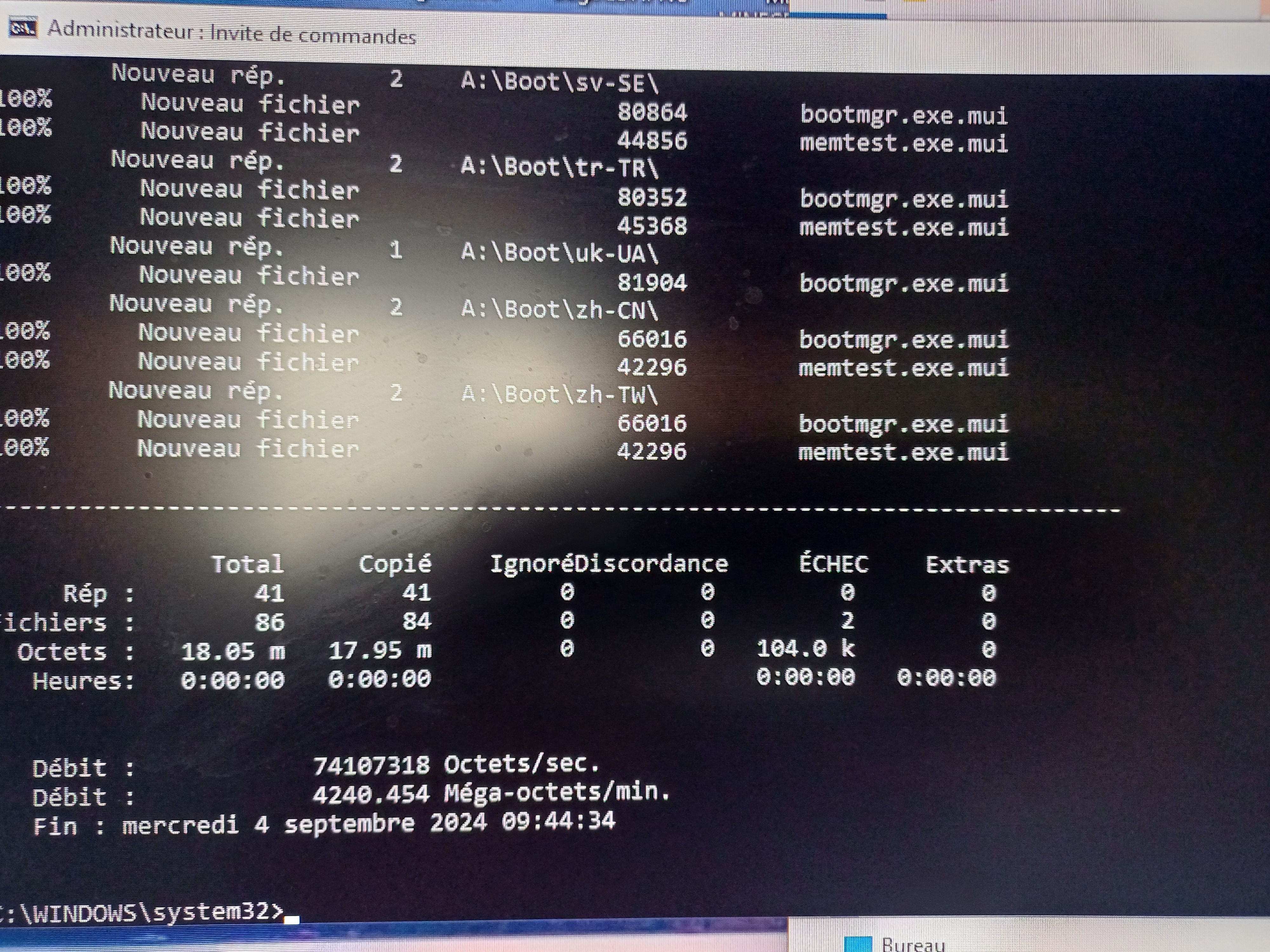

    2024-09-04T07:13:53+00:00
    Suite
    on le fait en 2 étapes
    Dans une fenêtre invites des commandes en mode admin, tu tapes
    robocopy A:\Boot B:\Boot /e /R:1
    pourquoi robocopy et pas simplement l'explorateur ...
    -> la date, les attributs des dossiers et fichiers sont copiés à l'identique, et donc le dossier Boot sur le lecteur A: serra identique au dossier \Boot sur le lecteur B:
    le /e = copier les dossiers même si ils sont vides
    le /r:1 recommence en cas d'échec une seule fois (sinon c'est 1000000 de fois)

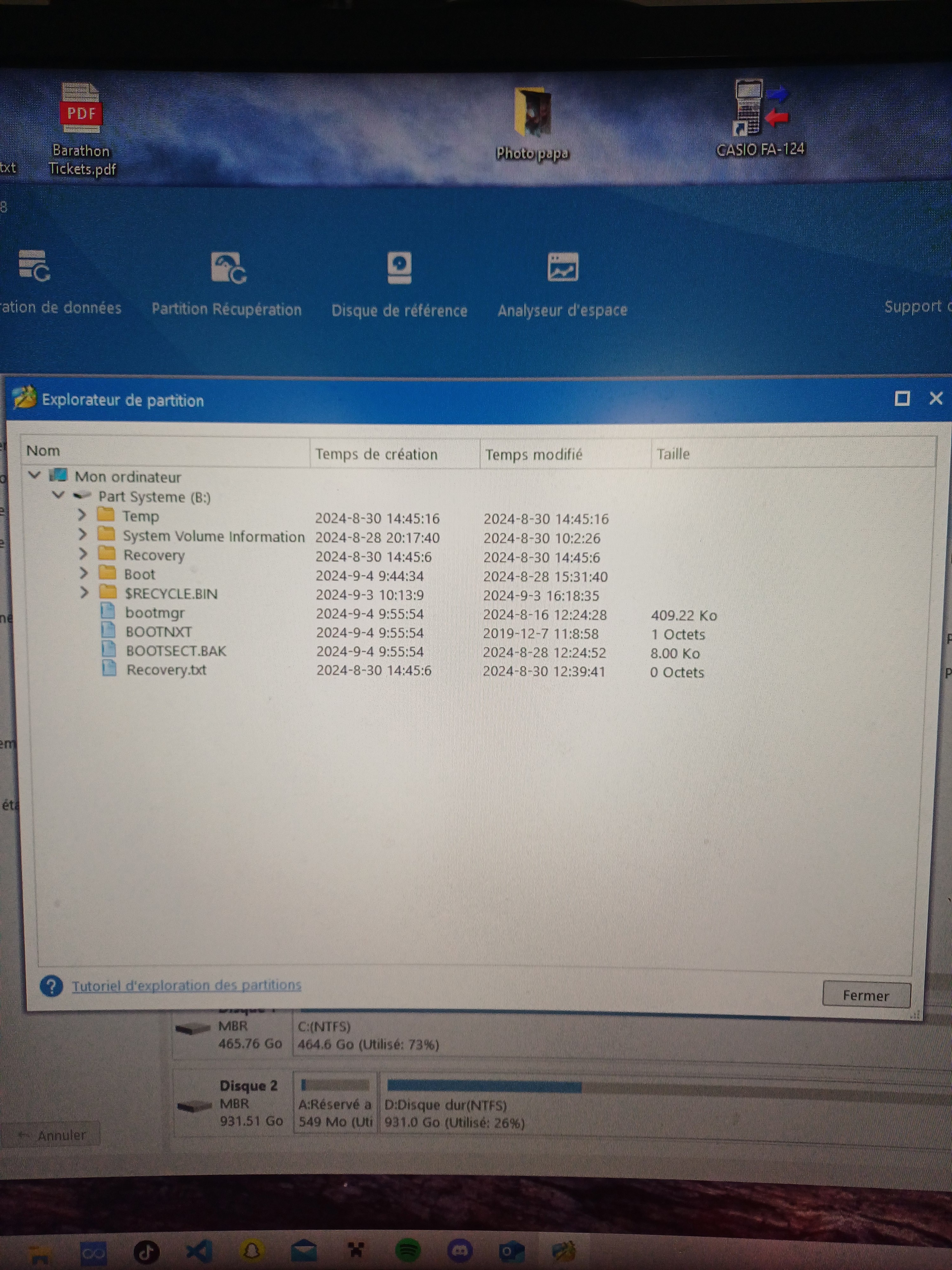

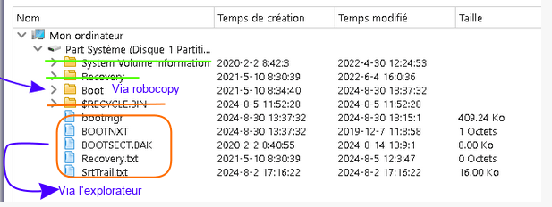

    et ensuite simplement via l'explorateur de ton Windows (car minitool ne le fait pas gratuitement), tu copies les fichiers (pas les autres dossiers) qui se trouvent à la suite des dossiers de A: vers B: (ce que tu vois sur ta machine)
    en fait, c'est surtout bootmgr qui est indispensable
    puis tu vérifies via minitool que ton B: contient le dossier \Boot et les quelques fichiers
    Tu redémarres, d'abord avec le disque de 1 TB, puis sans.
    suite en fonction de ce qui passe
