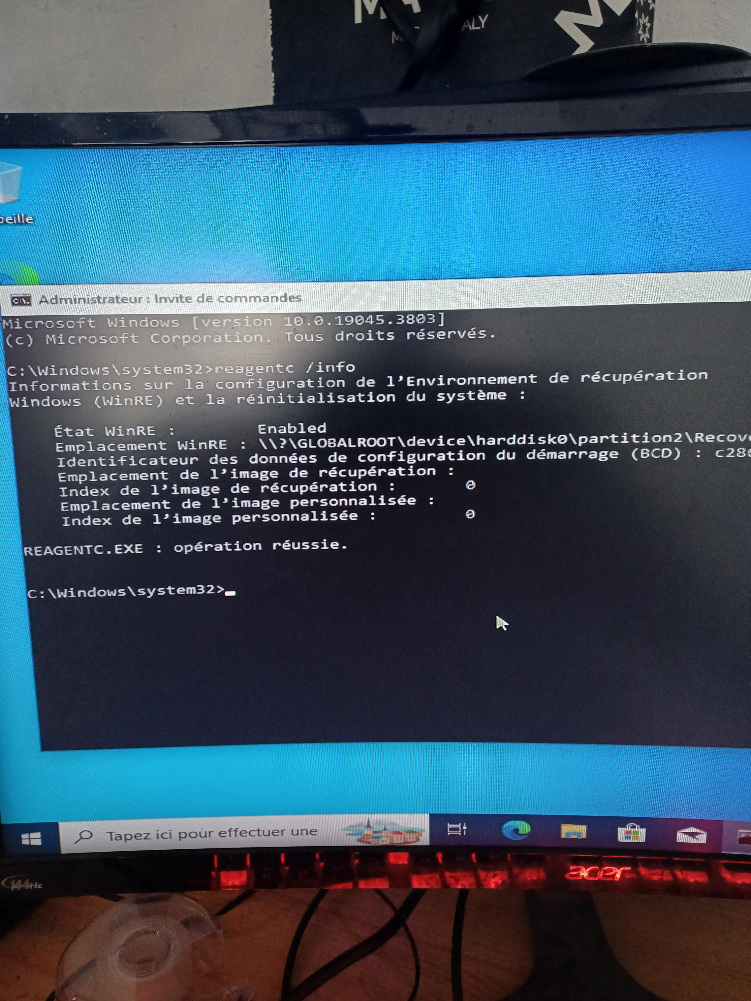

    Bonjour, ok j'ai démarre sur mon volume 5 HDD. Voici le résultat de la commande.
    Donc bien visiblement elle est activée

    Et si c'est lui qui démarre, vérifie que
    La seconde partition du 1 TB est bien la partition C (celle que lance Windows)
    comme ce Windows n'as pas de partition de récupération; peux tu voir ce que donne (invite des commandes en mode admin)
    reagentc /info (enable ou disable ?)

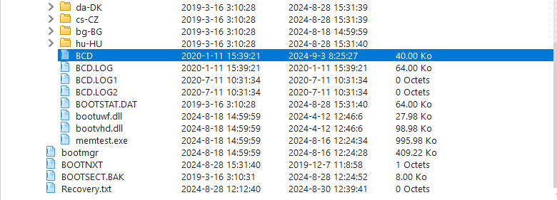

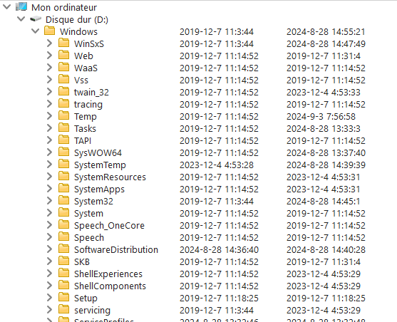

    mon pc ne démarre pas sans mon disque 1T, oui il y 'a un autre fichier windows sur mon disque D
    Pour le fichier BCD voici la date

    Y a t'il encore un dossier Windows (qui est différent de Windows.old) dans le disque de 1 TB ? (d'une ancienne installation) (ou refaite récemment pour essayer de ...)
    Dans le dossier boot qui contient des fichiers, tu devrais trouver (plus bas) un fichier BCD -> date du fichier (c'est le "magasin de démarrage")
