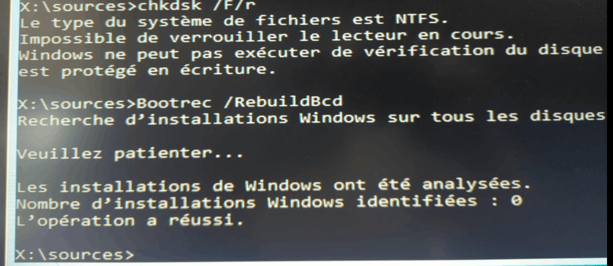

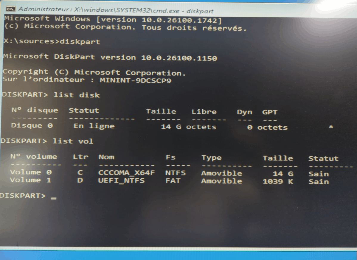

    > Tu veux bien me donner le support pour ce inaccessible_boot_device de mon Win11 STP ?
    Ton disque n'est plus détecté par Diskpart, certainement pas aussi par le BIOS (à vérifier).
    Essaye de dépoussiérer le PC et de vérifier le branchement du disque dans son port, voire de changer de cable s'il s'agit d'un disque ou SSD SATA….. et non d'un SSD NVMe.

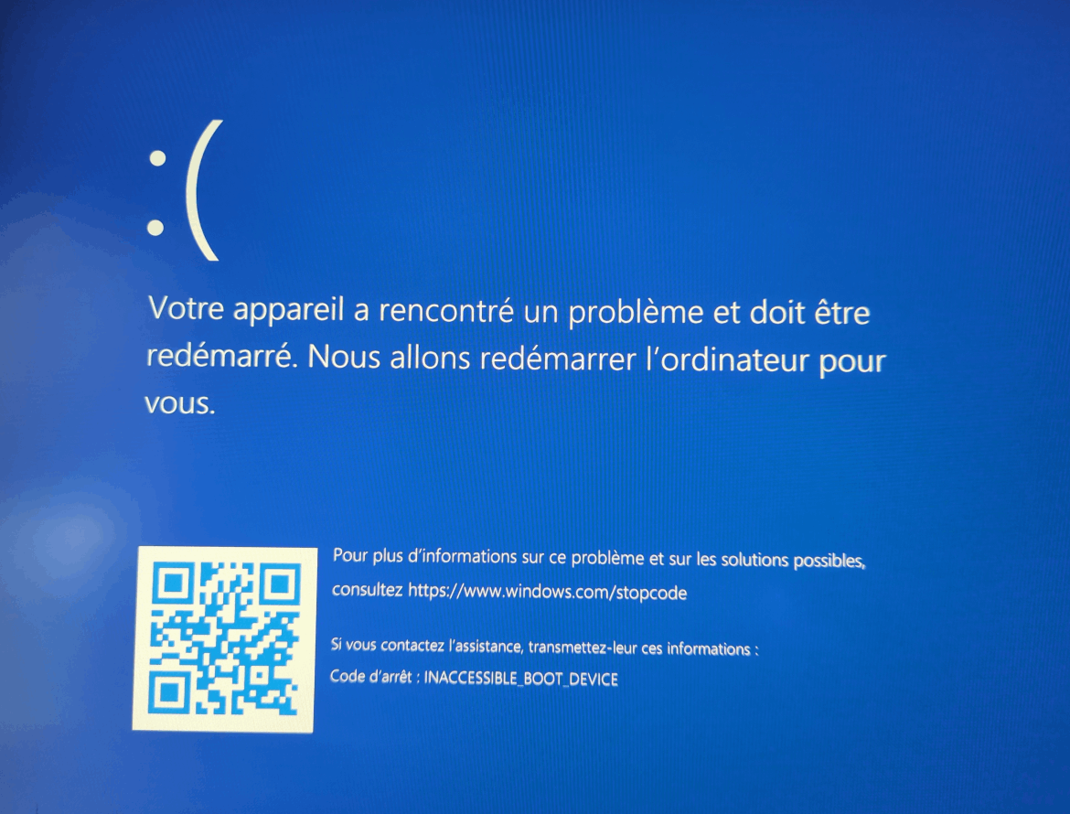

    J'ai ce message d'erreur

    A toute fin utile voici ce que j'ai avec la commande DISKPART
    Ce qui me fait peur c'est ceci , aucune installation de Windows n'est identifiée ? C'est possible ?

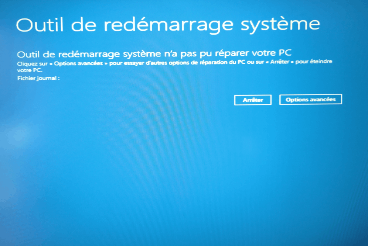

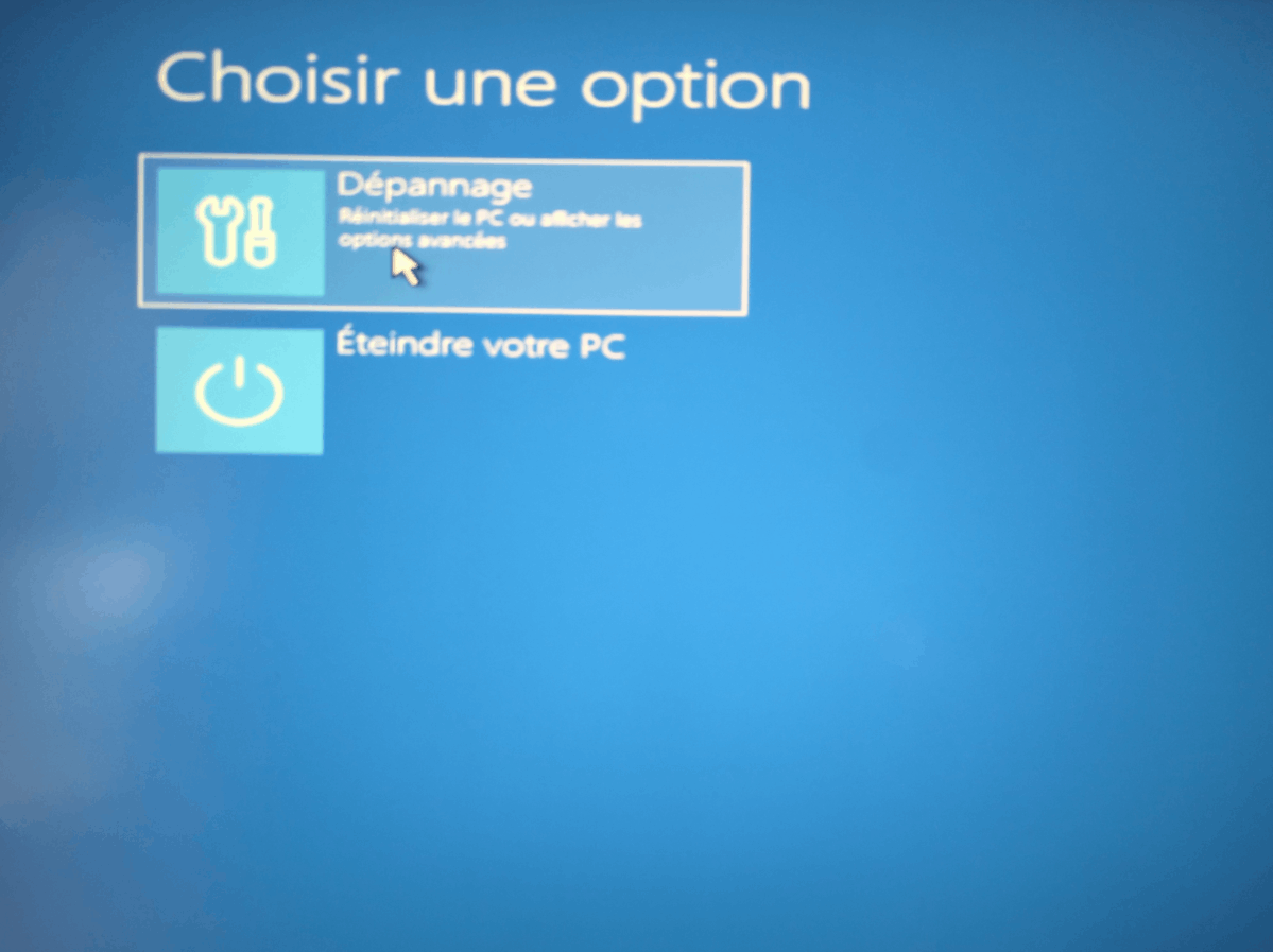

    <image>

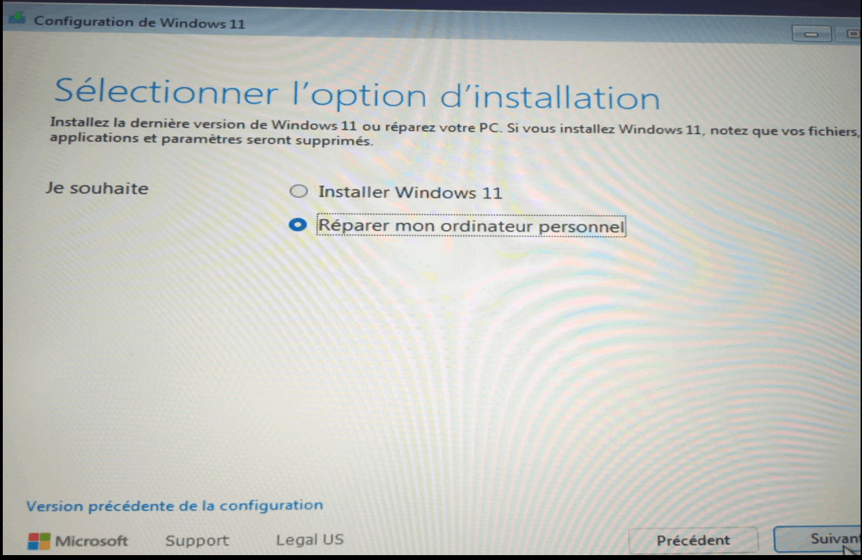

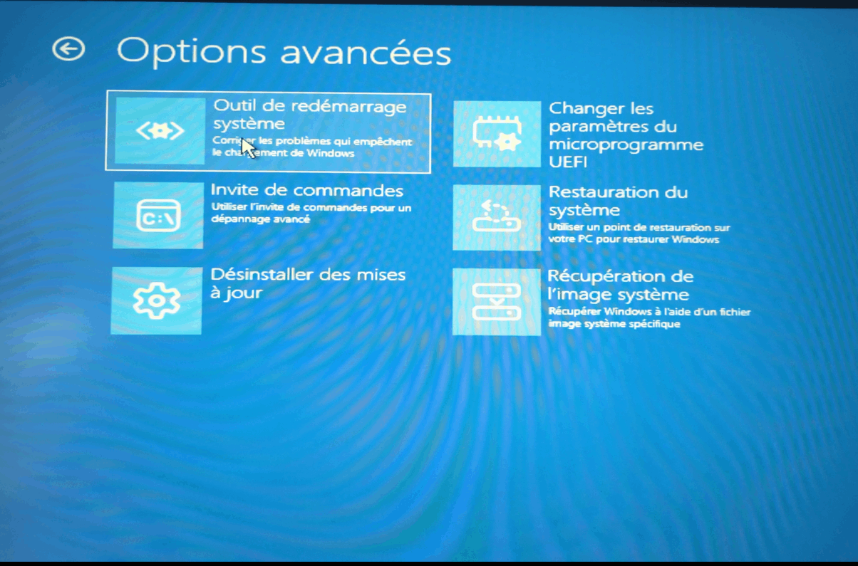

    J'ai créée une clé USB de démarrage de Windows 11 mais la réparation est impossible.
    <image>
    <image>
    <image>
    <image>
    Comment puis-je réparer ma partition de Boot si l'ISO de Windows 11 ne me permet pas la réparation de mon système ?

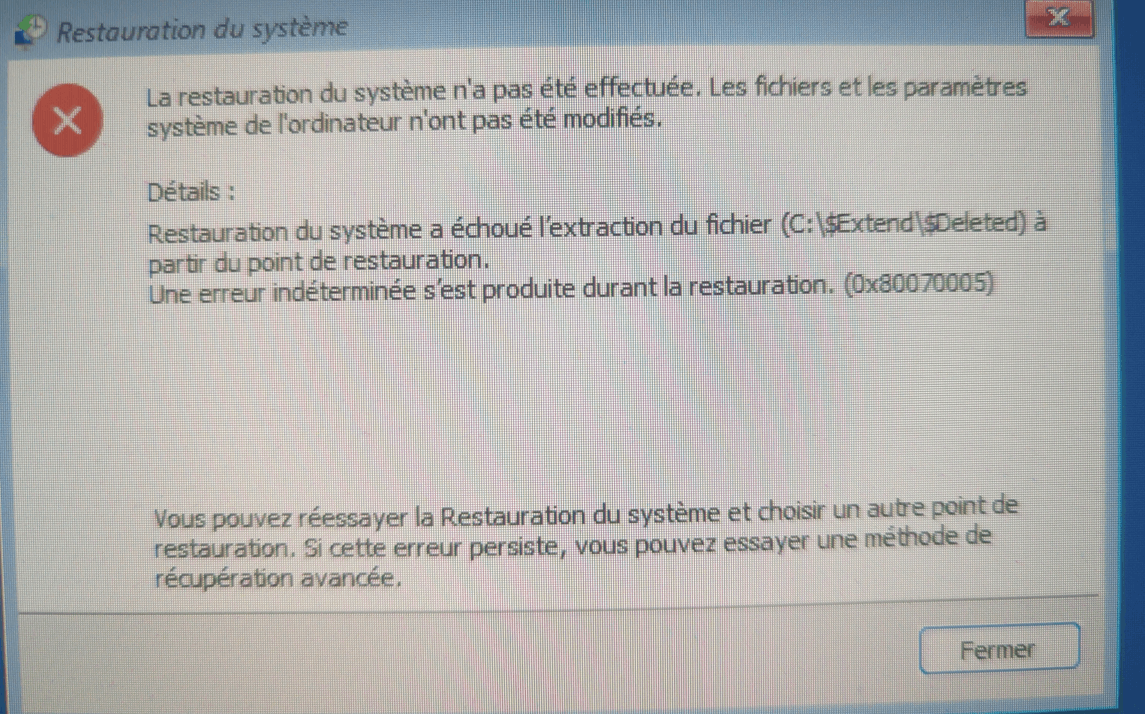

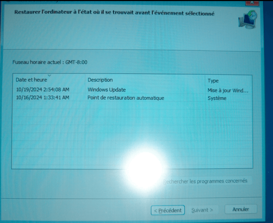

    J'aurais bien une restauration système de disponible aujourd'hui le 19/10/2024 mais la restauration ne fonctionne pas :
    <image>
    Voici le message d'erreur
    <image>
