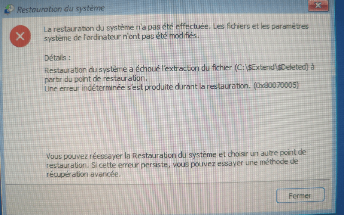

    > Code erreur (0X800700005)
    Concernant la restauration du système qui ne fonctionne pas depuis l'environnement de récupération avec code d'erreur 0X800700005, d'après ce que j'ai comme expérience sur ce code d'erreur, il est fort probable que la cause serait dans l'utilisation d'un antivirus tiers….
    Mais tu n'as pas précisé si tu utilises un antivirus tiers sur ce PC sous Winows 11.

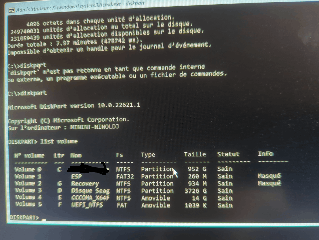

    > Diskpart a fonctionné suite à Chkdsk X: /f /r, une lueur d'espoir ?
    Je lançais DISKPART depuis ma clé USB de restauration Win11 pour cela que les disques n'apparaissaient pas.
    Le lancement de l'environnement de récupération d'un support d'installation ou d'un lecteur de récupération de Windows 11 ne peut pas neutraliser diskpart, bien au contraire, sauf si c'est "AOMEI Backupper" qui est responsable en n'autorisant l'accès au disque que sous l'environnement de récupération préinstallé.
    Je te conseille encore une fois de ne plus utiliser le module de création du menu de boot d'AOMEI Backupper, voire d'installer ce logiciel et d'utiliser son media de secours pour créeer et restaurer une image système.
    Sinon, tu n'as pas précisé quel est l'environnement de récupération que tu as utilisé et comment, pour que diskpart reconnaisse le SSD.
    > Est-ce que c'est valable de faire un Chkdsk pour les autres partitions ou C: est la seule qui nous intéresse ?
    Le scan de la partition OS C: est suffisant mais il n'y aucun inconvénient de scanner les autres partitions.

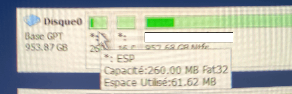

    > Est-ce que le volume attribué à la partition réservée du système (partition EFI) au format fat32 est chez moi le Volume 1 ?  C'est la seule partition en FAT32... C'est donc cette partition qui pose problème dans mon cas ? Celle de 260 M et qui contient les fichiers de démarrage ? Merci d'éclairer ma lanterne
    Oui, la partition EFI c'est bien le volume 1 de 260 Mo.

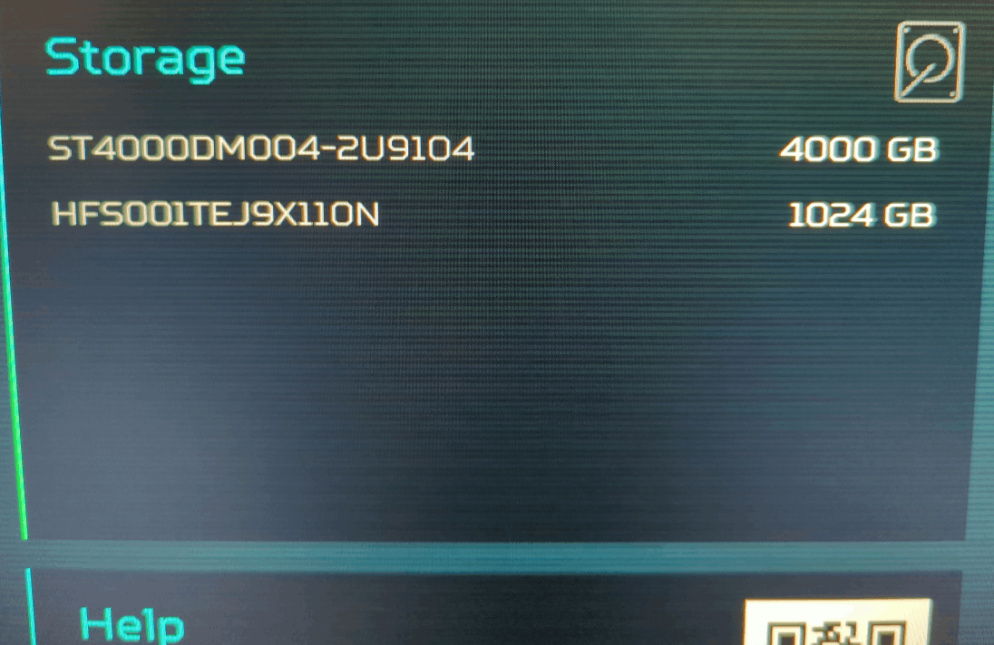

    Il s'agit d'un NVMe
    Voilà la capture du BIOS, il est bien détecté c'est le 1024 GB

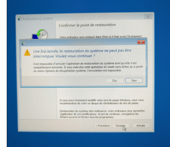

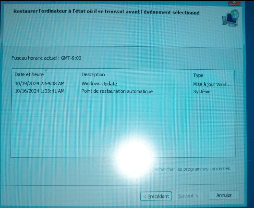

    Que se passe-t-il lorsque tu essayes les points de restauration du 19 octobre et du 16 octobre ?

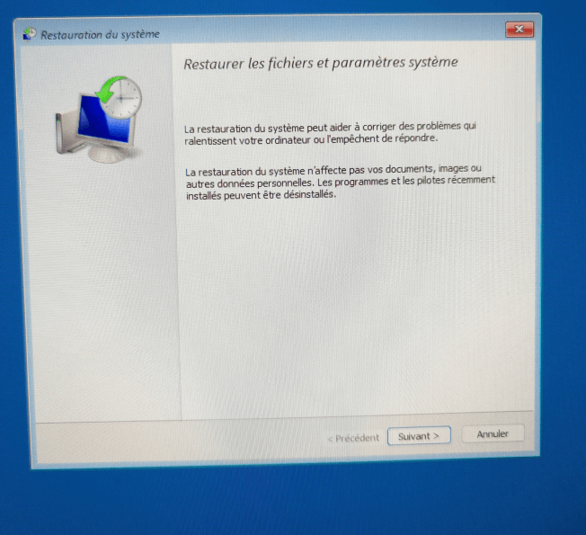

    Voici en détails :

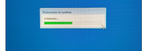

    Je sélectionne un point de restauration ici
    Initilatisation

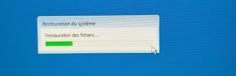

    Début de restauration
    La restauration commence et quelques secondes après j'ai ce message-ci
    Mais le démarrage de Windows 11 est toujours au point mort et le même message d'erreur apparait...
    Est-ce que le volume attribué à la partition réservée du système(partition EFI) au format fat32 est chez moi le Volume 1 ? C'est la seule partition en FAT32... C'est donc cette partition qui pose problème dans mon cas ? Où se trouvent les fichiers de démarrage qui pourraient être corrompus par l'installation de AOMEI Backupper ? Dans la partition de 260 M ? Merci d'éclairer ma lanterne

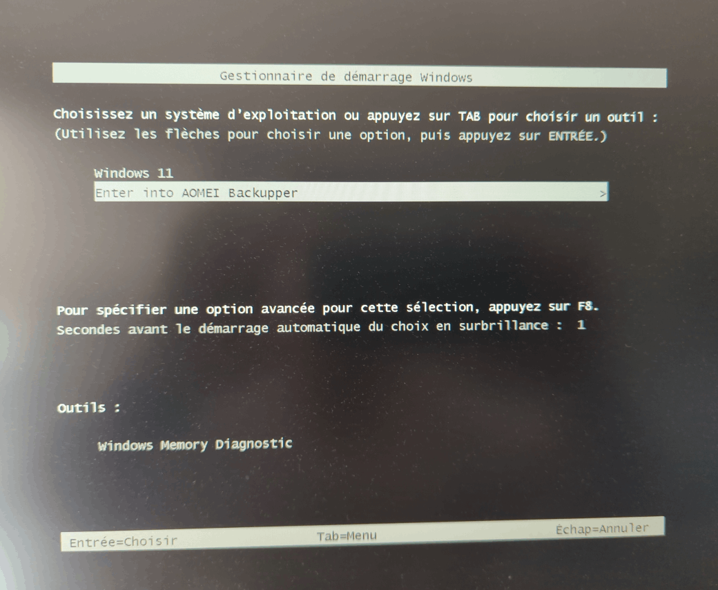

    EDIT 1 : Je peux démarrer sur AOMEI cela fonctionne mais pas Win11
    EDIT 2 : les fichiers boot du système semblent donc endommagés mais je ne sais pas comment les réparer... Une solution serait de démarrer en mode sans échec et de désinstaller AOMEI mais ce mode de démarrage donne le même écran bleu dans mon cas.
    EDIT 3 : AOMEI est bien la source du problème de démarrage, ce n'est pas un problème hardware
    https://superuser.com/questions/1186750/uninstalling-aomei-backupper-causes-stop-code-inaccessible-boot-device-on-next
    Mais comment réparer le secteur boot ? Je réitère ma question : Est-ce que le volume attribué à la partition réservée du système(partition EFI) au format fat32 est chez moi le Volume 1 ? C'est la seule partition en FAT32... C'est donc cette partition qui pose problème dans mon cas ? Où se trouvent les fichiers de démarrage qui pourraient être corrompus par l'installation de AOMEI Backupper ? Dans la partition de 260 M ? Merci d'éclairer ma lanterne

    Tu confirmes que le SSD est détecté dans le BIOS, transmet une photo qui montre qu'il est détecté.

    > EDIT 1 : Windows me propose une restauration système mais elle ne fonctionne pas donc le disque bel et bien détecté
    Soit plus précis dans tes explications et réponses.

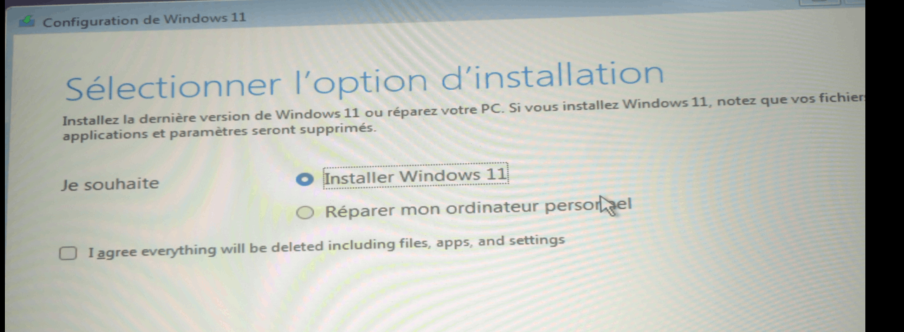

    > EDIT 3 : Est-ce que si je sélectionne installer Windows avec la clé Win11 de réparation/installation je perds complètement mon ancienne configuration ?
    Oui, tout sera perdu.
    Si tu arrives à cette étape finale, sauvegarde tes données si tu as des données importantes sur ce SSD et effectue une installation propre de Windows 11.
    Pour sauvegarder tes données, voir la paragraphe :
    II.10- SAUVEGARDE DES DONNEES du tutoriel ci-dessus.
    Et pour effectuer une installation propre de Windows 11, lorsque la fenetre "Selectionner l'emplacement d'installationde Windows 11" s'affiche, prend une photo pour la transmettre afin de t'expliquer quelles sont les partitions à supprimer car le programme d'installation de la version 24H2 de Windows 11 inverse les disques et les partitions et tu risques d'effacer un autre disque…. (Ceci va d'ailleurs nous confirmer si le SSD est détecté par le programme d'installation).
    Après avoir pris la photo, annule l'installation et attend les instructions….

    Ce n'est pas un problème de câble c'est certain, ce problème est apparu après l'installation de AOMEI Backupper (on y revient et c'est pas un joke) sur cette machine Win11 et après le redémarrage.
    Si je démarre avec l'environnement de AOMEI (clé USB) je vois mon disque C: et ses partitions. Le SSD apparait également dans le BIOS.
    Est-ce possible que AOMEI ait corrompu le système de démarrage suite à une installation qui s'est mal terminée ? Je pose la question mais j'ai la réponse, l'installation s'est mal terminée et je ne peux plus démarrer....

    EDIT 3 : Est-ce que si je sélectionne installer Windows avec la clé Win11 de réparation/installation je perds complètement mon ancienne configuration ?Image

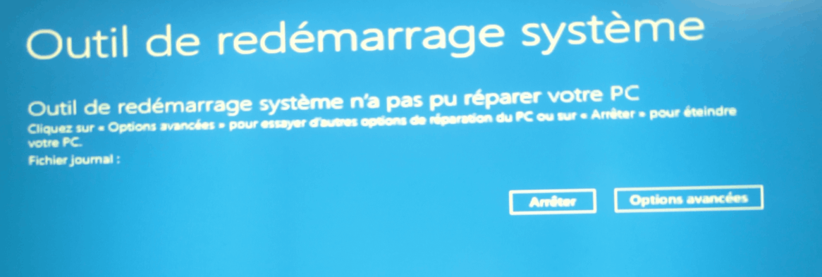

    EDIT 4 : Tous les outils de réparation de la clé de récuparation ont été testés sans succès.
