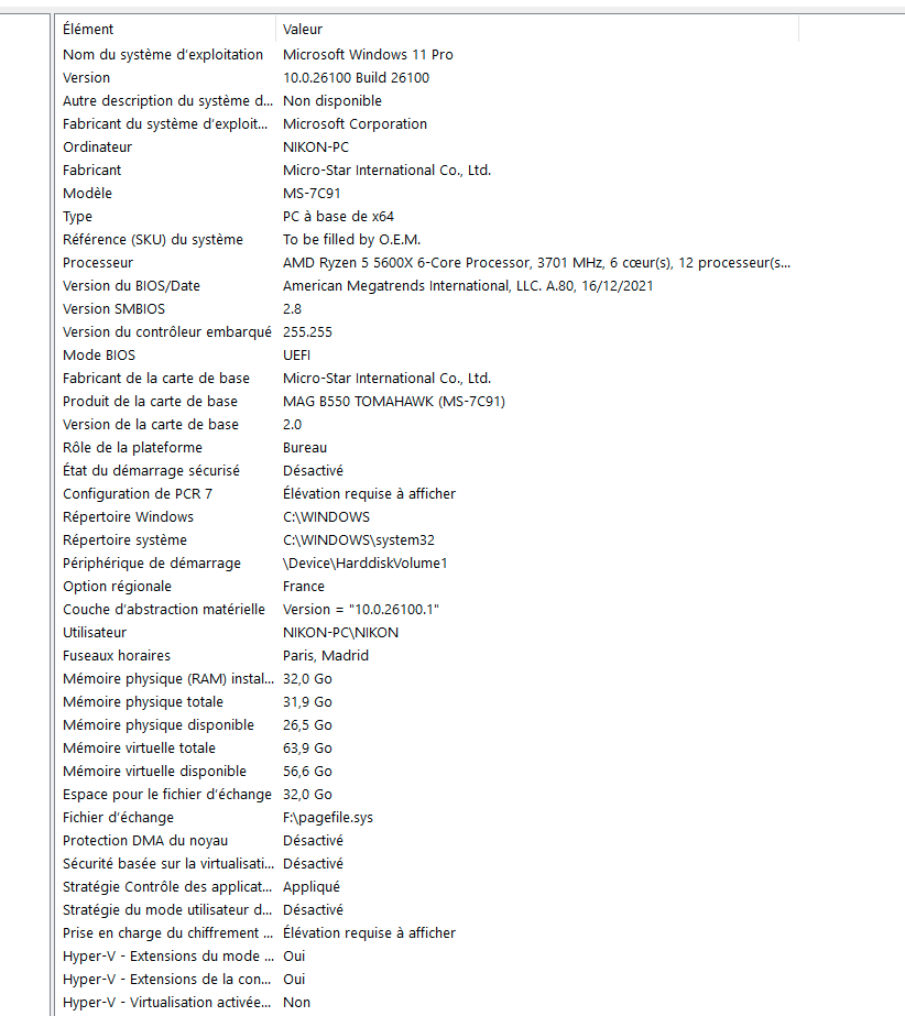

    Tu aurais dû transmettre la capture d'écran demandée (celle de la fenêtre msinfo32), cela aurait aidé par exemple à vérifier si ton BIOS est à jour.

    Désolé de ne pas avoir joint le msinfo32...

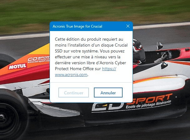

    Dans leur premier message il m'a été indiqué qu'il avait un logiciel de clonage en partenariat "Acronis"
    J'ai téléchargé le logiciel suivant le lien fournit mais ce logiciel doit reconnaitre un ssd crucial connecté et il ne le fait pas...

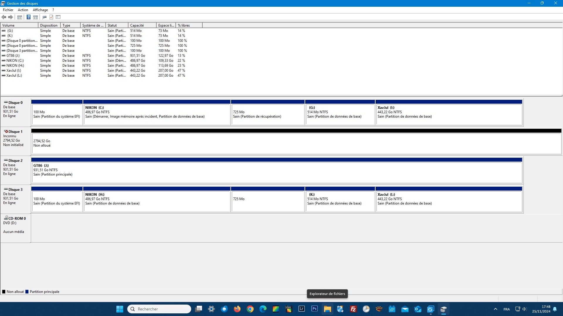

    le msinfo32 tardif et une capture d'écran de la gestion disques.

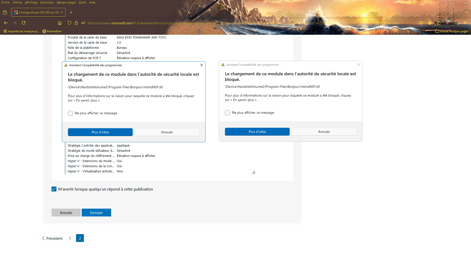

    Et pendant que je te répondais 2 fenêtres sont apparues....????
    Et le disque 1 inconnu ....

    Finalement, comme le système sur disque 0 détecte le nouveau SSD sur disque 3 (qui ne peut pas démarrer), ce n'est pas un problème de pilote mais il y aurait un autre problème, surtout si une installation propre de Windows 11 sur ce nouveau SSD a été possible sans nécessité d'injecter de pilote lors de l'installation (SSD reconnu par le programme d'installation) et si elle a réellement échoué.

    Concernant ton BIOS, s'il n'est pas à jour, il est possible qu'il soit à l'origine du problème.
    Cependant, je n'ai pas pu effectuer cette vérification car, croyant que la page de téléchargement dédiée à ta carte mère était cette page :
    https://fr.msi.com/Motherboard/MAG-B550-TOMAHAWK/support#bios
    il se trouve que la version actuelle de ton BIOS (version LLC. A80 du 16/12/2021 ne figure pas sur cette page parmi les anciennes versions.
    Donc, la page ne doit pas être bonne.
    Problème à voir avec le support technique MSI pour vérifier la mise à jour du BIOS.
    Pour ce qui est du message d'erreur concernant l'autorité de sécurité locale, essaye de désinstaller l'application Bonjour ou bien de mettre à jour le programme qui installe cette application (il s'agit probablement d'un produit Apple et certainement iTunes).

    J'ai désinstallé Bonjour hier soir ... plus de message.
    Crucial m'a répondu en demandant d'initialiser le ssd crucial et de cloner avec Acronis (version pour crucial où un disque crucial doit être détecté au lancement du programme) .... ce que j'ai essayé de faire au moins 3 fois en désinstallant et réinstallant Acronis ... qui ne voit pas de disque Crucial et le logiciel ne démarre pas ... Je pense qu'ils vont me demander de faire ce que j'ai déjà fais plusieurs fois... je pense ensuite acheter un ssd d’occasion d'une autre marque pour voir si ça boot aprés clonage ..
