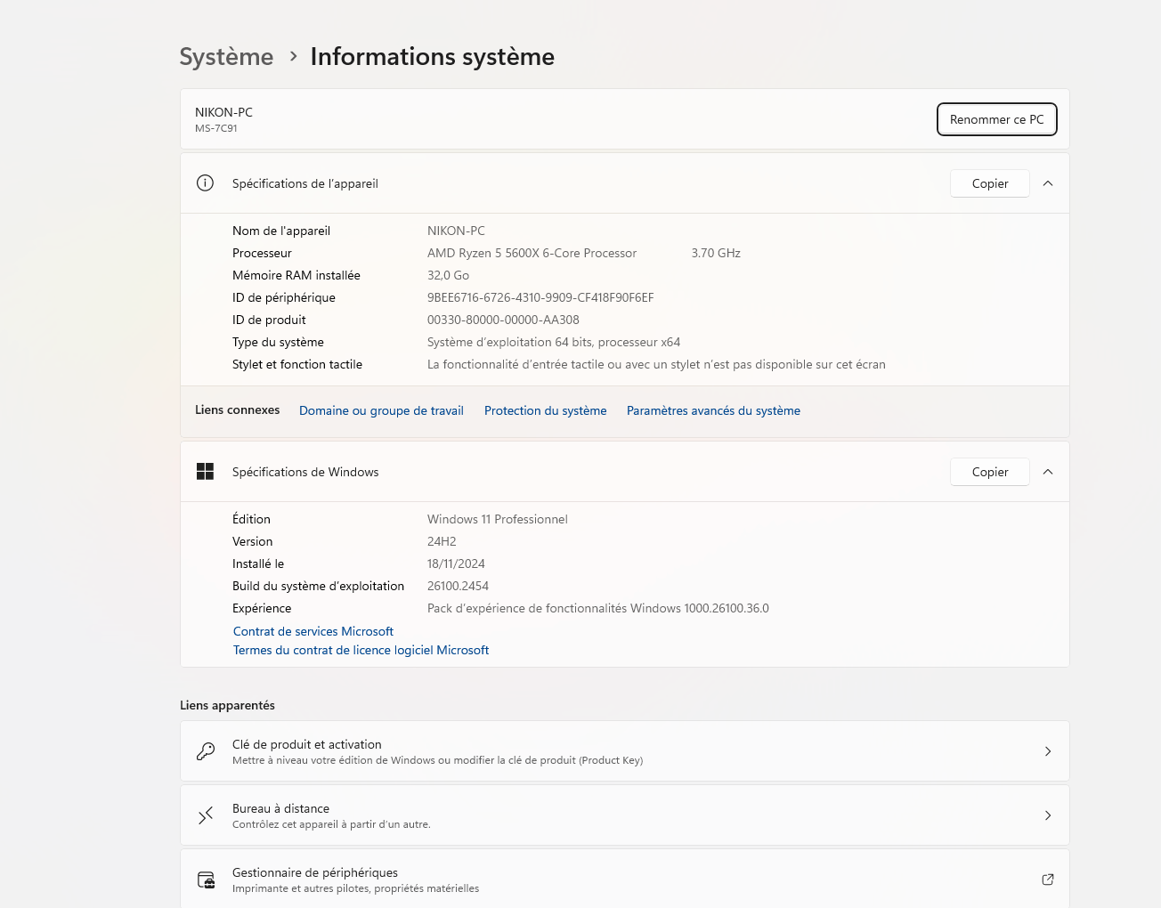

  4. Anonyme
    2024-11-25T18:05:56+00:00
    Crucial ma demandé les infos concernant le PC + description du pb ... pas de retour pour l'instant.
    Toutes les infos ci-dessous.
    Merci
    Je reste à ta dispo pour toute information
    PC Bureau assemblé
    Processeur AMD Ryzen 5 5600X 6-Core Processor 3.70 GHz
    Mémoire RAM installée 32,0 Go
    ID de périphérique 9BEE6716-6726-4310-9909-CF418F90F6EF
    ID de produit 00330-80000-00000-AA308
    Type du système Système d’exploitation 64 bits, processeur x64
    Stylet et fonction tactile La fonctionnalité d’entrée tactile ou avec un stylet n’est pas disponible sur cet écran
    Édition Windows 11 Professionnel
    Version 24H2
    Installé le ‎18/‎11/‎2024
    Build du système d’exploitation 26100.2454
    Expérience Pack d’expérience de fonctionnalités Windows 1000.26100.36.0
    Carte mére : MSI MAG B550 TOMAHAWK
    Carte graphique : MSI NVIDIA GeForce GTX 1050 Ti
