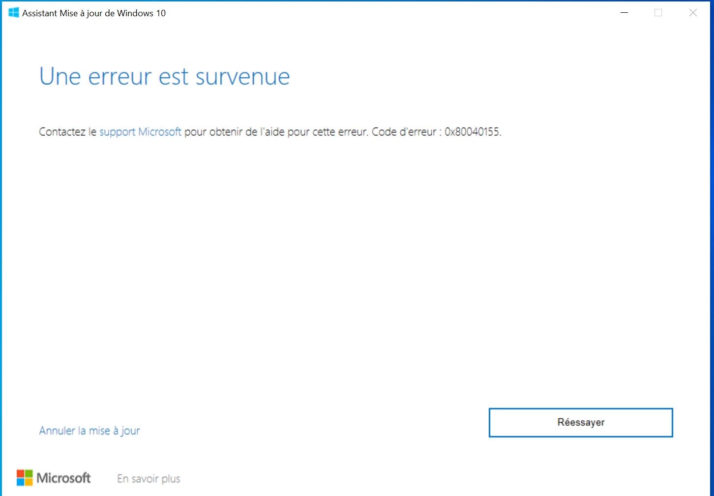

Windows update ne fonctionne plus sur mon PC (Code erreur 0x80040155), j'ai déjà fait un poste là-dessus, sans solution.
Cependant, Windows Update prend toujours plus de 10Go de stockage sur mon disque, je suis allé dans les fichiers temporaires, j'aimerai savoir comment les supprimer.

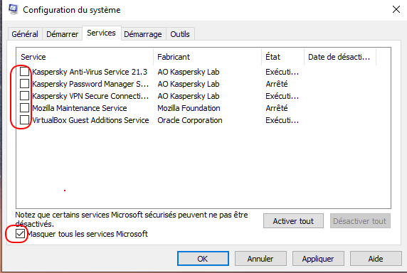

    Ton code d'erreur peut provenir d'une tentative de connexion distante.
    Peut on voir la fenêtre (via Msconfig) dans laquelle est désélectionné tous les services non Microsoft.
    L'exemple montre que même si les services sont décochés, les services ne sont pas arrêtés (colonne État)

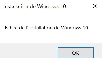

    Donc j'ai bien essayé avec l'ISO de la version directement depuis le bureau comme la dernière fois mais ça a encore échoué...
  3. Anonyme
    2021-08-20T21:35:58+00:00
    J'ai essayé de mettre à jour maintenant, ça a aussi échoué (J'ai vu que vous n'étiez pas d'accord sr ça mais je n'ai pas grand-chose à perdre de toute façon

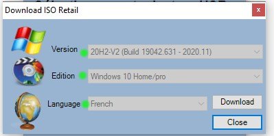

    1- Télécharge l'ISO de la version de Windows 10 qui correspond à ta version actuelle (20H2) en utilisant ce tutoriel :
    http://dechily.org/Forum_Aski/viewtopic.php?f=81&t=2600
    Paragraphes :
    II- Téléchargement de l'application CMC-iso à partir du "Microsoft store"
    IV- Téléchargement d'un fichier ISO
    C'est cet ISO qu'il faut télécharger :

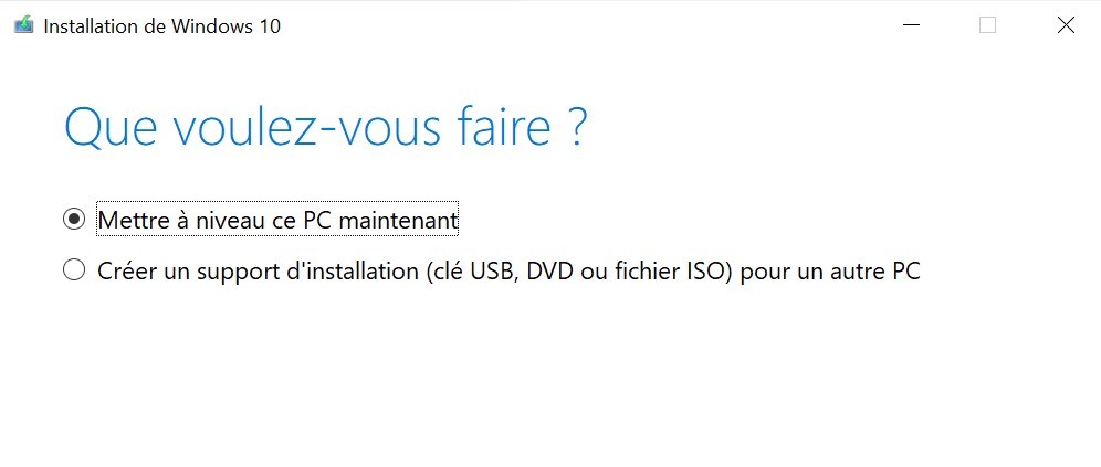

    2- Effectue une réparation complète du système par mise à niveau avec cet ISO, de la meme manière que tu l'as faite avec l'ISO de la version 21H1.
    3- Effectue une deuxième mise à niveau en utilisant l'ISO de la version 21H1 que tuas déja téléchargé.
