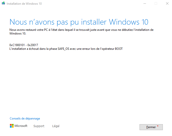

Windows 10 n'a pas pu s'installer 0xC1900101 - 0x20017 L'installation a échoué dans la phase SAFE_OS avec une erreur lors de l'opération BOOT
2021-09-25T08:44:34+00:00
Dans un premier temps je suis resté bloqué sur la version famille 1909 sur une MAJ de Windows Update qui restait en cours. (Je n'avais plus "arreter" mais systématiquement "Mettre à jour et arréter". Même chose pour redémarrer). J'ai réussi à résoudre ce premier point en procédant à une réinitialisation de W10 sans perte des données et applications pré-installées.
Ensuite, je voulais migrer sur la version 21h1 avec une clé USB ESD-USB préparée pour l'opération.
Avec cette clé ou avec d'autres méthodes d'installation de la dernière version de W10, je termine toujours sur le même message.
J'ai lu que celà pouvait être provoqué par un driver. J'ai essayé de déinstaller mes pilotes pour Bluetooth et la wifi sans succés.
Dans les fichiers SetupAct.log et setuperr.log, je ne sais pas comment identifier le driver qui pourrait provoquer ce plantage de l'installation.
Pouvez-vous m'aider à me sortir de cette galère?
Merci

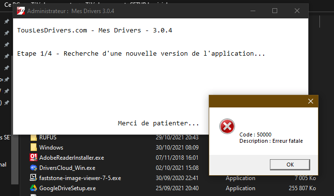

Bonjour Philippe,
Mes Drivers ne semble plus avoir d'erreur de serveur.
Je te rappelle mon conseil
Pour être sûr que les pilotes et le BIOS sont bien à jour, exécute Mes Drivers
https://www.touslesdrivers.com/index.php?v_page=29
et indique l'URL du rapport obtenu.
2021-10-29T12:25:31+00:00
  1. Mettre à jour le BIOS (resté en F20)
https://support.hp.com/fr-fr/drivers/selfservice/hp-15-bw000-laptop-pc/15551418/model/17626218
Lancer le fichier sp... .exe en tant qu'administrateur depuis Windows
  1. Le système est en UEFI/GPT > OK
  2. Le TPM est activé > OK
  3. Le démarrage sécurisé est désactivé. Il doit être activé
  4. Transmettre une capture de la clé RUFUS en fin de gravure
  5. Déconnecter le HDD pour la clean install https://www.youtube.com/watch?v=2EJ6wzDgU4E

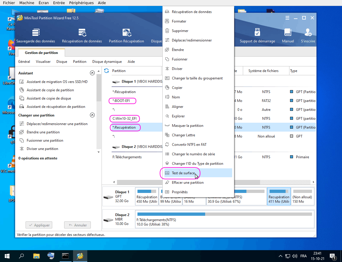

    Pour le message d'erreur ...
    Cela pourrais venir du disque (ERROR_CRC # Data error, cyclic redundancy check)
    Si tu connais la commande chkdsk c: /r -> fait le test de surface
    -> savoir que cela prend plusieurs heures.
    option avec Minitool, on peut faire un test de surface de chaque partitions -> aussi pour les partitions qui n'ont pas de lettre de lecteur.
    Fait le pour le C: ,mais aussi pour la partition BOOT-EFI (ou BOOT ESR) et la partition Recovery.
    Qu'il y aie un problème ou pas sur le disque, sauvegarde tes données personnelles sur un autre support.
    Si il faut remplacer le disque, tu as déjà la clé USB d'installation et il ne faut pas se soucier de la clé d'activation si tu réinstalles la même version (Home si actuellement Home; pro si actuellement PRO)

    Par contre je n'ai pas réussi à installer avec un clé USB que j'avais créé avec création de médias avec le dernier ISO (ESD-USB)
    en lançant le setup.exe
    J'ai toujours le même message. Apparemment j'ai toujours le même problème que je n'arrive pas à évacuer.
    Encore merci pour le temps que vous me consacrez.
