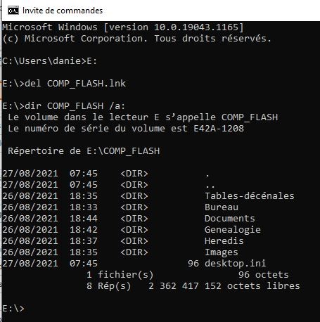

    2021-08-27T10:11:30+00:00
    Pour savoir l'attribut du dossier (toujours sur E:)
    attrib \COMP_FLASH (attrib espace \COMP_FLASH)

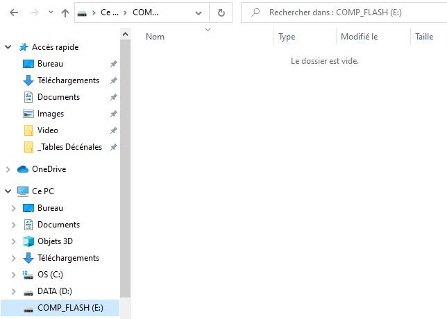

    2021-08-27T10:01:50+00:00
    Voici:
    Mais maintenant, les fichiers n'apparaissent plus dans l'explorateur
