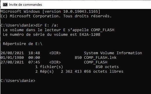

    Dans la même fenêtre, supprime le lien vers ce dossier (en MSDOS, il faut taper le nom correct avec l'extension, sinon tu as un message d'erreur, mais min/majuscule n'a pas d’importances dans une commande MSDOS)
    E:
    del COMP_FLASH.lnk (del espace COMP_FLASH.lnk)
    et comme je ne m'explique pas pourquoi le dossier "COMP_FLASH" devient le dossier" Bureau" en mode powershell fait ensuite... (liens symboliques ?)
    dir COMP_FLASH /a: (dir espace COMP_FLASH espace /a:)

    Voici:

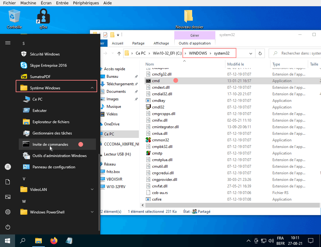

    Le powershell est plutôt pour les programmeurs (même les commandes de Linux peuvent y passer)
    Il ne comprend pas le /a:
    normalement, on indique un attribut comme par exemple /a:h avec h=hide = caché ou /a:s : avec s=système)
    moi je n'indique pas l'attribut pour qu'il affiche tout quelque soit l'attribut
    L'invite de commandes est dans le menu Système Windows et le liens est aussi dans c:\Windows\Système32
    Refait avec l'invite (taper CMD dans la loupe le fait aussi)
