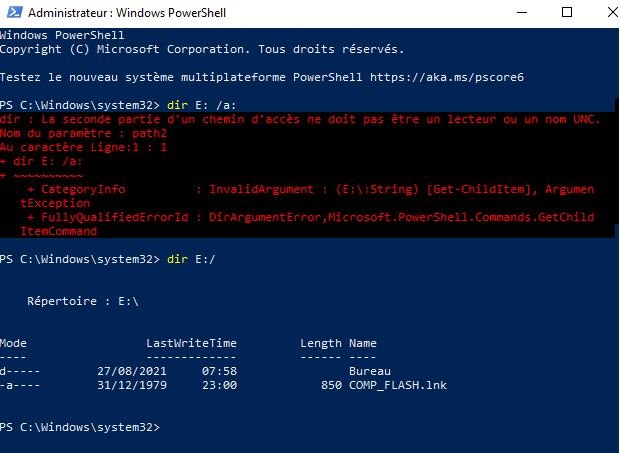

Bonjour, J'utilise Win 10 21H1
J'effectue avec succès un copier/coller de fichiers vers une clé USB ou MemoryStick
J'éjecte la clé et je la reconnecte
Les fichiers se sont pas apparents dans le volet droit de l'explorateur, mais un raccourci est créé Il faut que je clique sur ce raccourci pour voir les fichiers https://www.cjoint.com/c/KHxgKGYQpRy
Le problème est identique avec la fonction envoyer vers
Pourquoi les fichiers ne sont-ils pas copiés à la racine de la clé ?
Pourquoi un raccourci est-il créé et appelé Lecteur USB (volet droit de l'explorateur) ?
Merci de votre aide Cordialement

Bonjour
> Disque 3 = carte mémoire MemoryStick
Disque 3 = clé  USB
Tu veux certainement dire Disque 4= clé USB ?
D'où vient cette clé USB de 128 Mo seulement ? j'ai possédé une clé de cette capacité en 2004.
Comme l'avait précisé Christian 2B, pourquoi les partitions de ces cartes mémoires et cette clé USB sont actives ?
Essaye de les rendre inactives, pour cela, dans Minitool partition Wizard, fais un clic droit sur chacune des partitions E, H et J et clique à chaque fois sur "définir inactive" puis clique dans le volet gauche sur le bouton "Appliquer".
Ensuite formate ces cartes mémoires et cette clé USB en NTS puis vérifie si le problème persiste.
Essaye aussi de retirer les cartes mémoires et de n'utiliser que la clé USB et si tu as une autre clé USB à essayer , c'est mieux, car cette clé de 128 Mo ne m'inspire pas confiance, ça doit être une clé MP3 à l'origine.
Si le diagnostique effectué avec Chantal11 ne révèle rien de suspect, il sera difficile de trouver la cause de ce dysfonctionnement mais je soupçonne par exemple un quelconque utilitaire d'optimisation qui aurait modifié quelque chose et dans ce" cas, une réparation du système par mise à niveau sans perte de données, programmes et paramètres pourrait être bénéfique.
