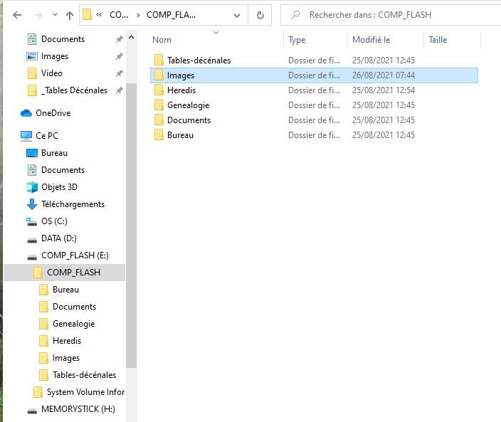

    Je ne peux pas le faire dans le volet gauche Voici
    Par contre le l'ai fait en cliquant sur le raccourci COMP_Flash (volet droit) sans succès

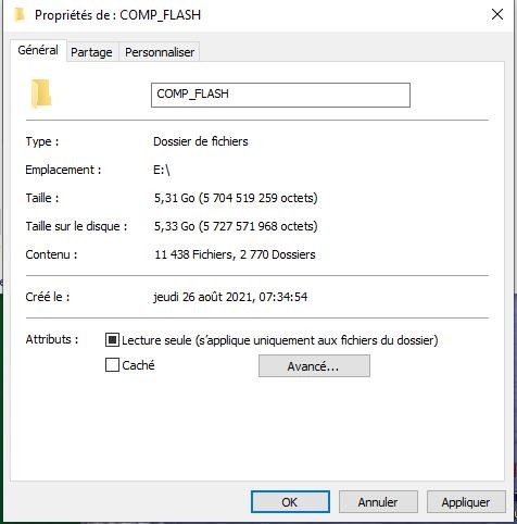

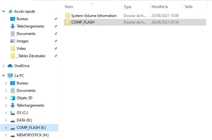

    1- Dans la première capture d'écran, fais un clic droit sur le dossier COMP_FLASH, sélectionne "Propriétés" puis coche la case "Caché" et applique.
    2- Fais de même pour le dossier MEMORYSTICK (troisième capture d'écran).
    3- Cache à nouveau (opérations inverses) les fichiers et dossiers cachés et protégés puis vérifie si tin problème a été résolu, y compris pour ta clé USB qui semble actuellement vide.

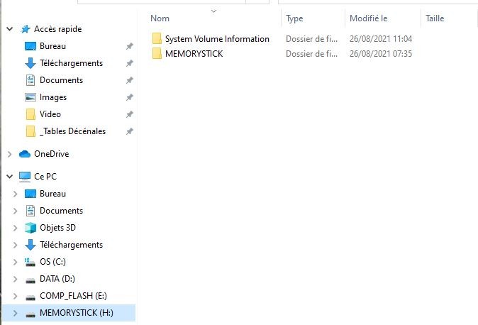

    6- Est-ce que le problème se pose aussi avec la carte mémoire MEMORYSTICK ?
    **** Oui, toutes les clés
    Après avoir fait afficher les fichiers et dossiers cachés et protégés du système d'exploitation, transmet aussi les captures d'écrans affichant les contenus de ces deux derniers périphériques.
    En cliquant sur COMP_FLASH (volet droit)
