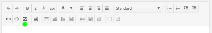

    Concernant la transmission d'une capture d'écran, il faut utiliser ce bouton :

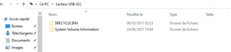

    car en l'appliquant, même si la clé USB est complètement vide, il y au moins ces 2 dossiers qui doivent s'afficher :

    Toujours identique
    Voici la capture d'écran
    https://www.cjoint.com/c/KHAlaCHr2My
    Dans le volet droit apparait un raccourci vers la clé USB
    Si je clique sur ce raccourci, une nouvelle fenetre s'ouvre et affiche les fichiers
    https://www.cjoint.com/c/KHAlgccF4vy
