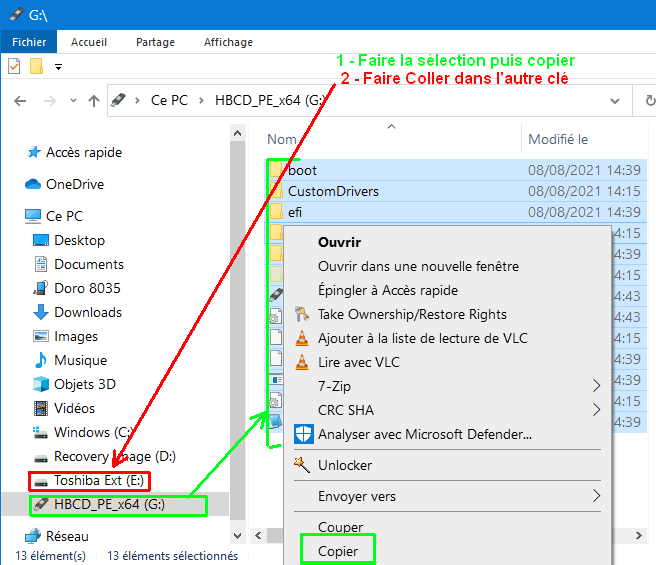

    Ne pas faire un clic sur le lecteur, par exemple "G" puis copier, mais faire un clic sur les fichiers à copier et ensuite un coller dans l'autre lecteur, par exemple "H"
    Bonne continuation.
