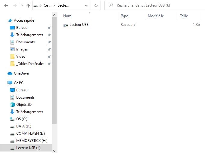

Bonjour, J'utilise Win 10 21H1
J'effectue avec succès un copier/coller de fichiers vers une clé USB ou MemoryStick
J'éjecte la clé et je la reconnecte
Les fichiers se sont pas apparents dans le volet droit de l'explorateur, mais un raccourci est créé Il faut que je clique sur ce raccourci pour voir les fichiers https://www.cjoint.com/c/KHxgKGYQpRy
Le problème est identique avec la fonction envoyer vers
Pourquoi les fichiers ne sont-ils pas copiés à la racine de la clé ?
Pourquoi un raccourci est-il créé et appelé Lecteur USB (volet droit de l'explorateur) ?
Merci de votre aide Cordialement

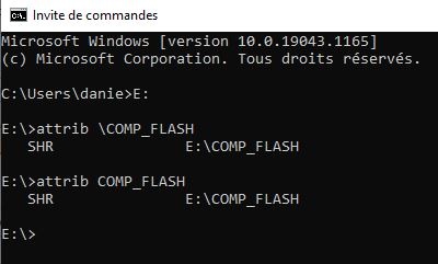

    Les attributs sont système, cachés et lecture seule ! bizare bizare !
    ont les retire ...
    attrib -s -h -r \COMP_FLASH (4 espaces)
    Tes fichiers devrait réapparaître dans l'explorateur (pour combien de temps est la question suivante)
    Comme tu as au moins Windows defender essaye d’analyser ta machine, et puis ta /tes clés USB ou mémoires HDxx

    2021-08-27T11:09:36+00:00
    Voici ce que j'ai fait:
    J'ai formaté une clé USB (J), puis éjecté
    J'ai ouvert l'explorateur et cliqué sur cette clé (donc vide)
    Un raccourci Lecteur USB a été créé, donc par Win 10

    Je ne vois toujours pas les fichiers dans l'explorateur
