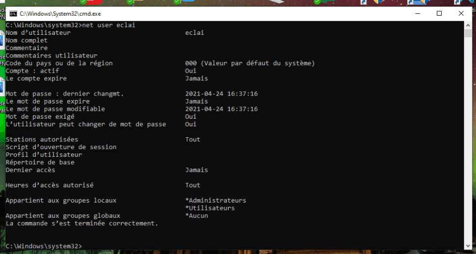

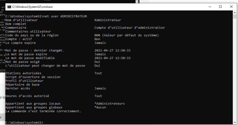

Donc, finalement le compte nommé Utilisateur est bien un compte standard, c’est-à-dire sans droits d'administrateur.
Cependant, comme le compte administrateur intégré ne veut pas s'afficher sur l'écran de connexion en mode sans échec, cela signifie qu'un deuxième compte existe sur ce PC, qu'il est actif et qu'il est un compte avec droits d'administrateur, ce qui est finalement vrai, il s'agit du compte (Microsoft) nommé eclai comme l'affiche la commande **** commande net user eclai.
Mais dans ce cas, en démarrant de façon normale sous le compte nommé Utilisateur, puis en effectuant une déconnexion, le compte eclai doit s'afficher dans l'écran de connexion puisque ce compte est actif selon la commande net user eclai.
Pour vérifier cela de visu, prend donc une photo de l'écran de connexion et transmets-là vers ton PC pour la transmettre dans ton prochain message.
Quoiqu'il en soit, je rappelle encore une fois que si aucun compte deuxième compte d'utilisateur ne s'affiche sur l'écran de connexion, la seule solution est de créer en offline un compte d'utilisateur local avec droits d'administrateur, comme expliqué dans mon message du 29/04/2021 à 19:30:28.

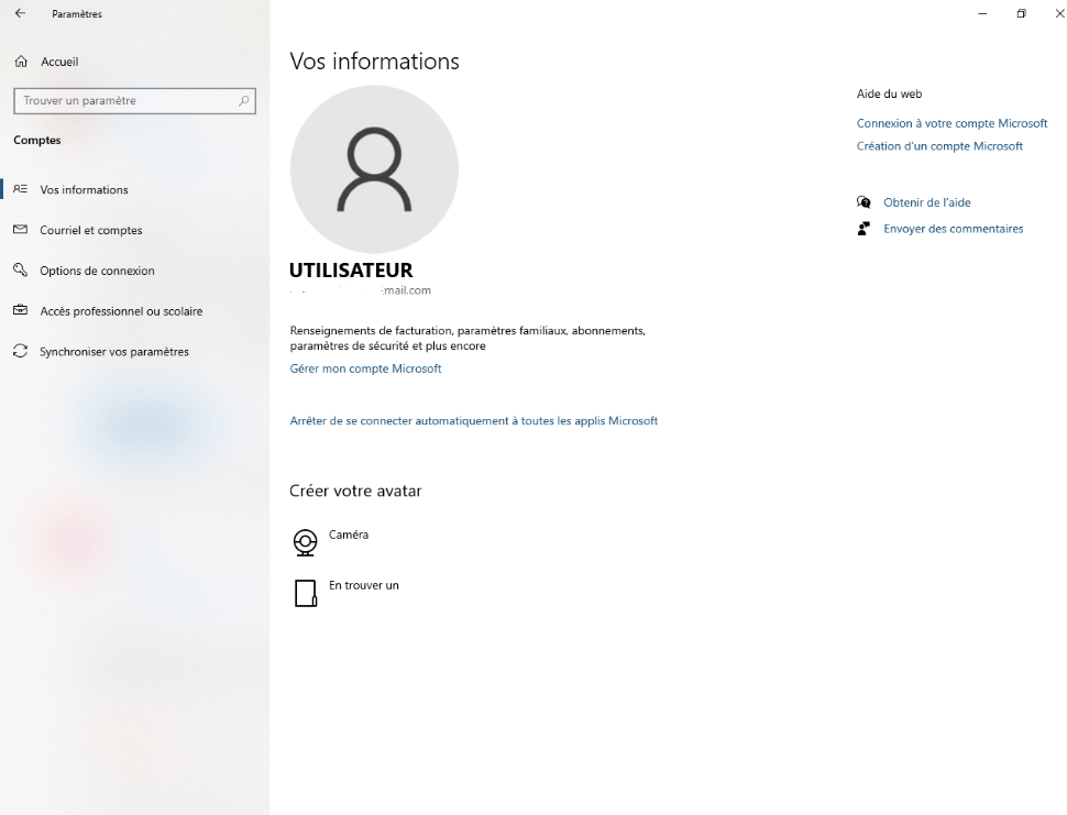

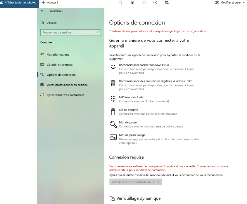

    2021-04-27T17:40:47+00:00
    Bonjour Zakri,
    Un petit ajout qui je ne sais pas s'il peut vous être utile et que je retrouve via Paramètres-> Options de connexion
    2021-04-27T17:51:29+00:00
    Je comprends, dans ce cas, vous pouvez faire une récupération du système en gardant vos fichiers personnels, Windows + i, mise à jour et la sécurité, la récupération, commencer maintenant.
    Je vous comprends et je sais qu’il peut être un peu « ennuyeux », mais parfois il est nécessaire, laissez-moi savoir si vous êtes prêt à suivre cette procédure.
