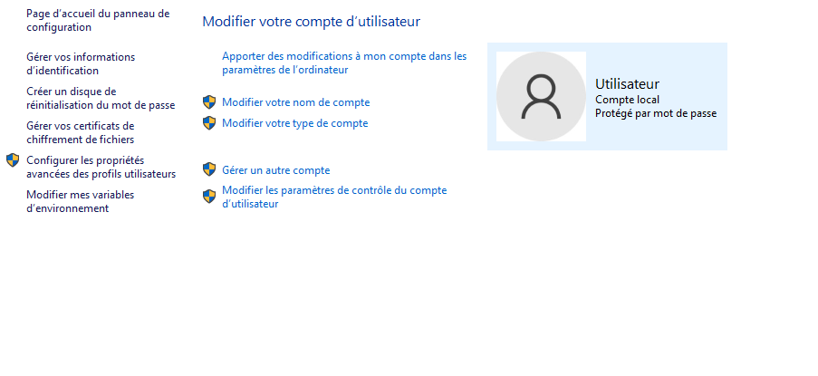

Depuis que je me suis connecté via le PANNEAU DE CONFIGURATION, à un compte local , je ne peux maintenant plus utiliser une foule d'applications installées sur mon PC.

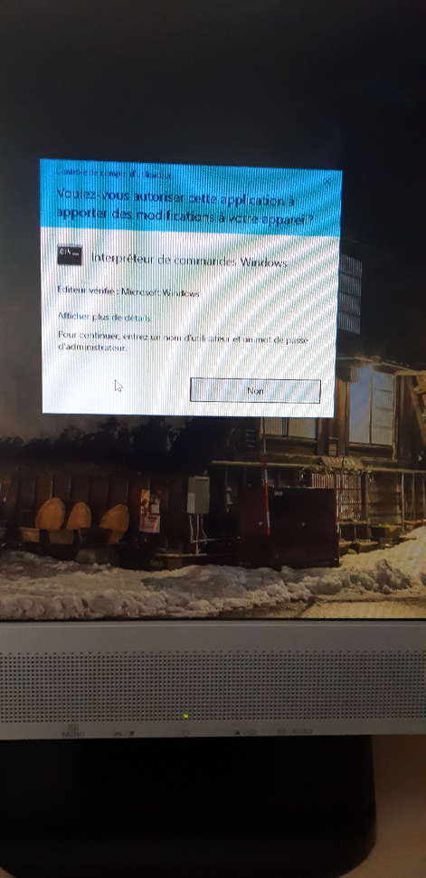

Et lorsque j'essaie de changer ou de modifier le compte via le PANNEAU DE CONFIGURATION, la fenêtre qui s'ouvre me demande:
"VOULEZ-VOUS AUTORISER CETTE APPLICATION À APPORTER DES MODIFICATIONS À VOTRE APPAREIL?"
    ---> la seule option qui apparait dans le bas de cette cette fenêtre est "NON"
 Ce qui fait que je suis toujours coincé avec le même compte local et incapable de modifier ou d'utiliser une foule d'applications.

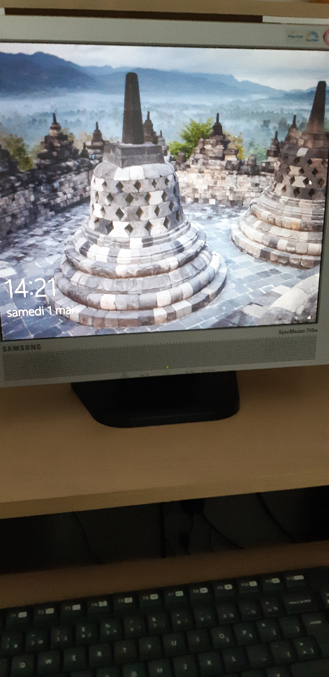

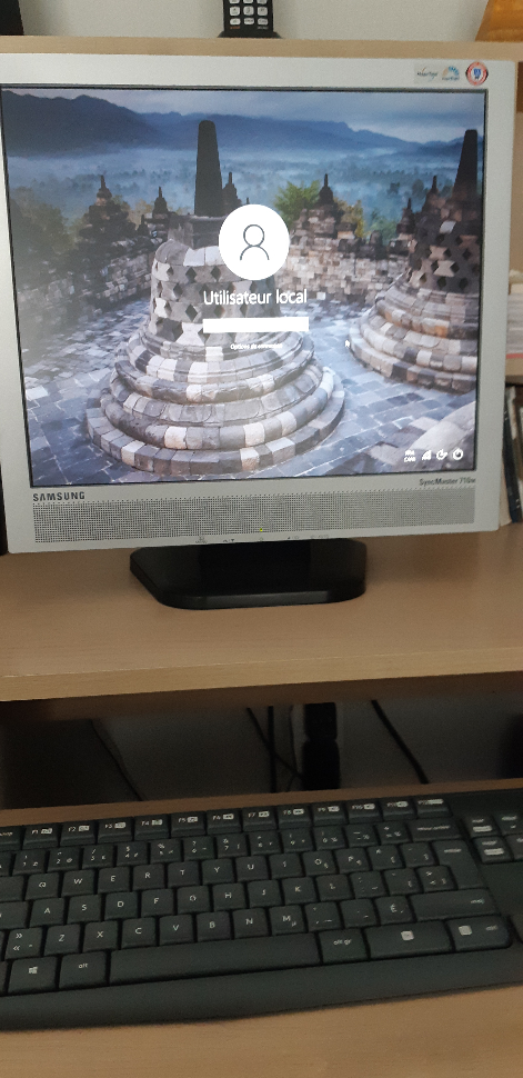

Mais dans ce cas, en démarrant de façon normale sous le compte nommé Utilisateur, puis en effectuant une déconnexion, le compte eclai doit s'afficher dans l'écran de connexion puisque ce compte est actif selon la commande net user eclai.
Pour vérifier cela de visu, prend donc une photo de l'écran de connexion et transmets-là vers ton PC pour la transmettre dans ton prochain message.
Quoiqu'il en soit, je rappelle encore une fois que si aucun compte deuxième compte d'utilisateur ne s'affiche sur l'écran de connexion, la seule solution est de créer en offline un compte d'utilisateur local avec droits d'administrateur, comme expliqué dans mon message du 29/04/2021 à 19:30:28.

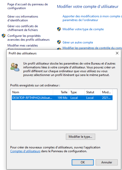

    Bonjour Zekri,
    Dernier petit renseignement avant de prendre un congé pour quelques heures parce que vidé un peu en raison de l'amplitude du problème que j'ai évidemment créé par maladresse.
    J'ai réussi à me connecter avec un autre compte Microsoft mais je demeure toujours avec les mêmes restrictions. Je vous fournis ici une photo de qui apparait via Panneau de configuration--Comptes d'utilisateur--Configurer les propriétés avancées des profils d'utilisateur
    Merci encore pour l'aide fournie et il se peut que j'aie encore besoin de précisions pouvoir effectuer correctement le support devant servir à réinstaller Windows 10.
    Merci à vous Zekri et à tous les autres bénévoles qui continuent de m'apporter leur soutien et leur aide précieuse,,
