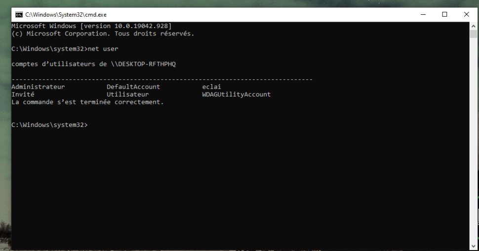

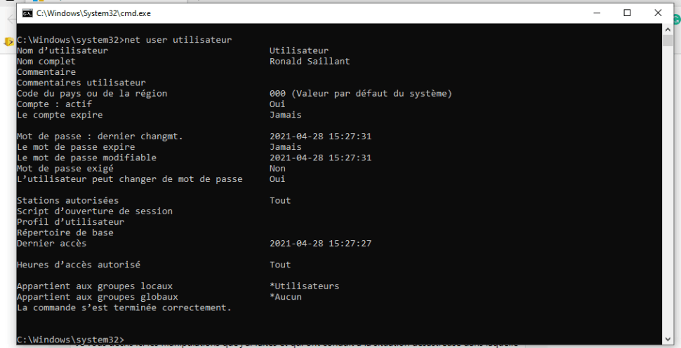

Donc, finalement le compte nommé Utilisateur est bien un compte standard, c’est-à-dire sans droits d'administrateur.
Cependant, comme le compte administrateur intégré ne veut pas s'afficher sur l'écran de connexion en mode sans échec, cela signifie qu'un deuxième compte existe sur ce PC, qu'il est actif et qu'il est un compte avec droits d'administrateur, ce qui est finalement vrai, il s'agit du compte (Microsoft) nommé eclai comme l'affiche la commande **** commande net user eclai.
Mais dans ce cas, en démarrant de façon normale sous le compte nommé Utilisateur, puis en effectuant une déconnexion, le compte eclai doit s'afficher dans l'écran de connexion puisque ce compte est actif selon la commande net user eclai.

    Voici donc l'image que j'obtiens lorsque j'exécute l'invite de commande net user utilisateur

    Donc, pour confirmer que le compte nommé Utilisateur n'est pas un compte administrateur, je t'avais demandé 3 fois de transmettre une capture d'écran de la fenêtre de l'invite de commande après avoir exécuté la commande net user utilisateur et appuyé sur la touche clavier Entrée mais je n'ai pas reçu cette capture d'écran jusqu'à maintenant.
