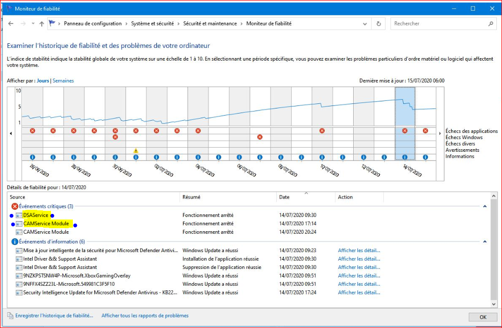

    Ok!...je n'es rien trouvez d'approchants à votre problème!...
    question :
    y'à t-il encore un pilote ou des pilotes de provenance de tous les drivers.com**,** que vous n'avez pas supprimés?...à vérifier SVP!.

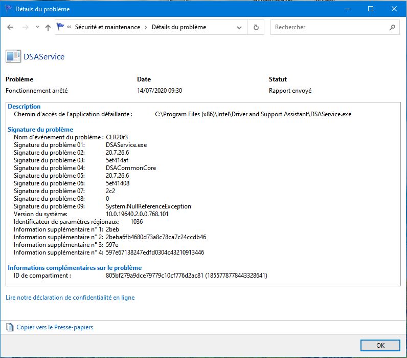

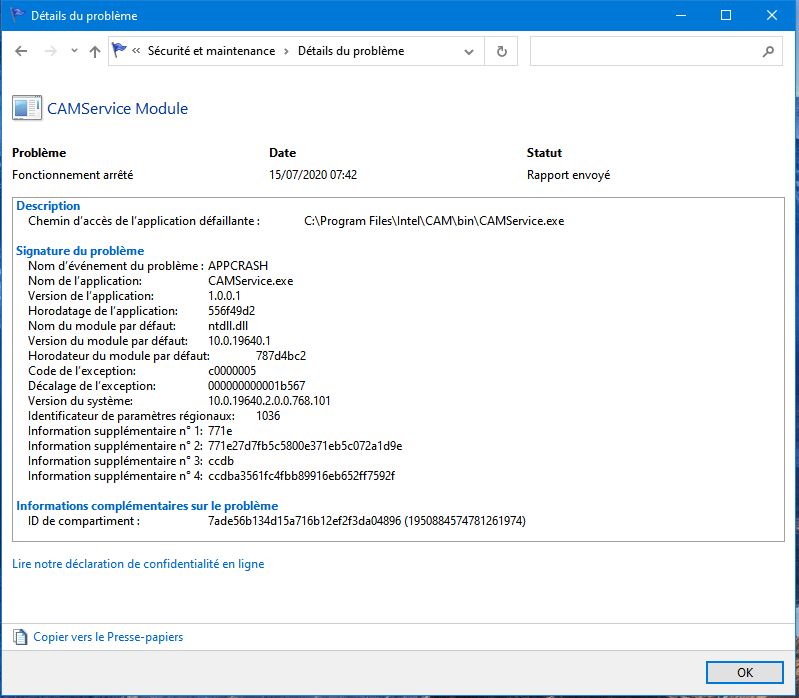

    voir me donnez les détails des deux erreurs que j'ai surlignés voir copie si dessous
    faire un clic droit dessus et choisir détails!...
    Sinon:
    le PC/Système est-il Non fonctionnelle avec ces erreurs?....
    décrivez le comportement si il y à du changement suite à ces erreurs?...(ça peut-être du à l'utilisation d'un appareil) voir précisé à quelle moment si possible!.
    si tout fonctionne bien (autres que ces erreurs) ne vous inquiété pas!...Microsoft va résoudre ces problèmes!.

    Concernant ces plantages d'applications, dont copie jointe de chacune d'elle. Il est à signaler que le module CAM SERVICE a planté la première fois le 10 juillet, lorsque je me suis connecté sur mon lieu de vacances à une liaison fibre.
    Chez moi je ne suis que sur une liaison ADSL.
    Par contre DNA SERVICE à planté hier, 14/07 et pas ce jour.
    Concernant les pilotes, j'avais effectivement sur vos conseils supprimé ce qui provenait de Tous les Drivers.com
    Malgré ces erreurs, le PC a un fonctionnement normal. par sécurité je viens d'effectuer une vérif avec SFC /SCANNOW, il n'y a aucun problème de signalé.

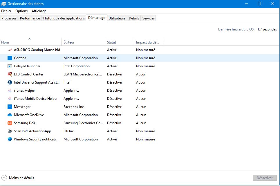

    vous dite que le PC est plus lent à s'arrêter:
    voir ouvrir le gestionnaire des taches:
    faite moi une copie d'écran de la section démarrage.
    ont peut si vous le souhaiter diminuez la consommations des arrière plan et taches !.(?).
    ça facilitera les démarrages/arrêt/redémarrage!...en plus de + de fluidité dans l'utilisation du Système.

    Je suis preneur de l'amélioration du système démarrage/ arrêt /redémarrage, j'attends vos conseils.
    Ci-joint la copie de l'onglet démarrage du gestionnaire de taches
