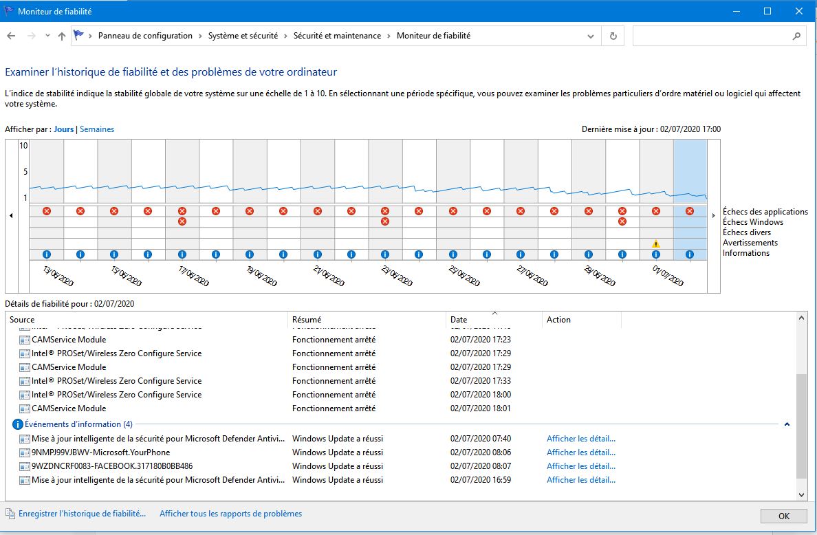

Lors de chaque ouverture et fermeture de mon ordi, j'ai l'application Windows Audio Graph Isolation, qui plante.
Je n'arrive pas à résoudre ce problème qui fait que l'indice de fiabilité est quasi nul.

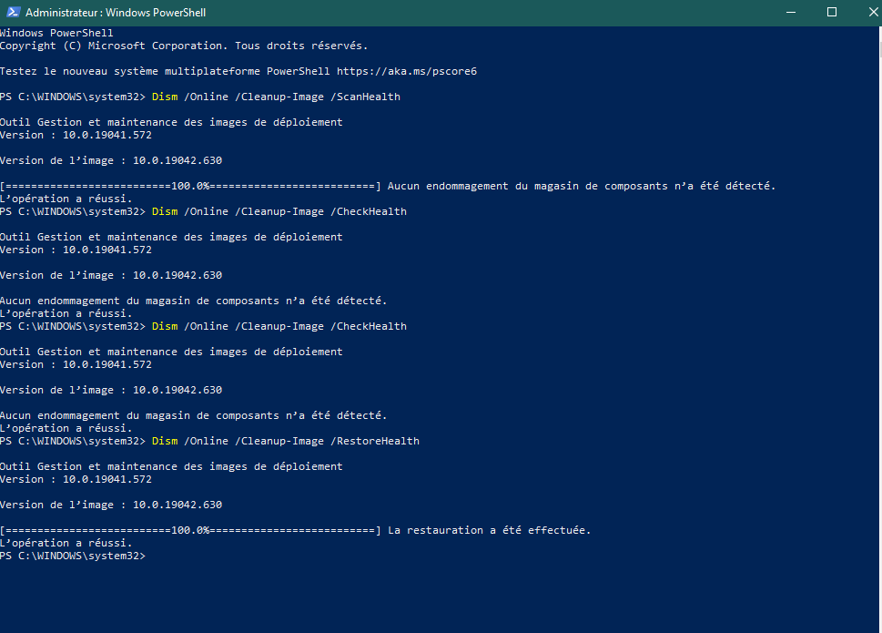

     supprimés toutes les sauvegardes.
    ensuite réparer l'image système:
    voir dans ce lien comment faire:
    https://lecrabeinfo.net/reparer-image-de-windows-10-dism.html#analyser-limage-de-windows-10-avec-dism
    comme ceci:
    Ouvrir l'invité de commande par clic droit dessus et choix (exécuter en tant qu'administrateur)
    copier/coller ces instructions:
    faire entrer à chaque fois et attendre la fin de chacune des analyses
    Dism /Online /Cleanup-Image /CheckHealthDism /Online /Cleanup-Image /RestoreHealthenfin faire un SFC/SCANNOWSFC /SCANNOWsi des problèmes surgissent dite le moi SVP!...ne rien faire d'autre pour le moment.

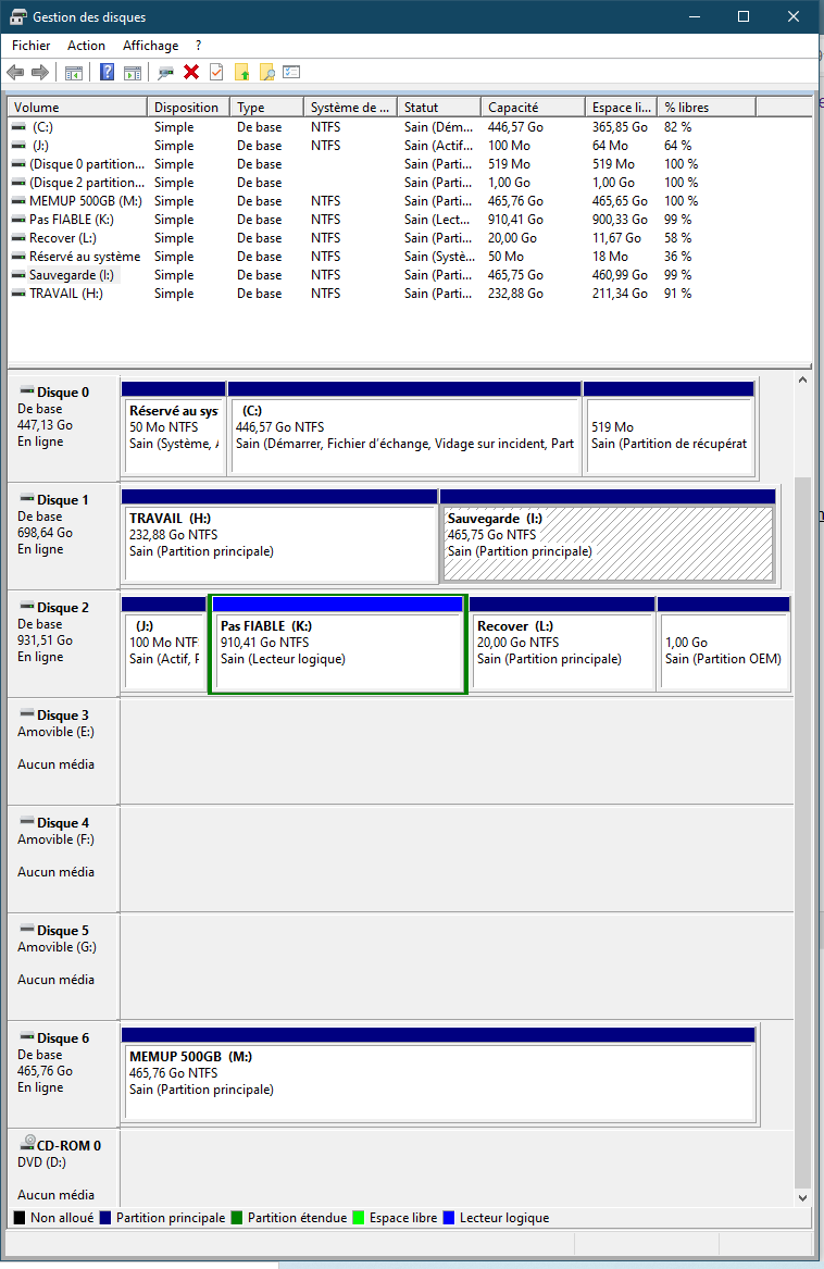

    Dans la gestion des disques, 2 choses m'interpelle:
    Pourquoi le disque K est entouré d'un cadre vert ?
    Pourquoi les deux disques que je viens de formater n'ont que 465 Go alors qu'ils ont 500 Go ?

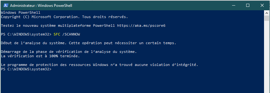

    J'ai lu l'explication du CRABE sur la vérif du système et de l'image Windows et enfin j'ai donc lancé les applications suggérées.
    Pour ces 4 actions, le résultat est bon, que faut il en déduire ?
    J'ai constaté que lors du diagnostic avec RestoreHealth, le % de l'évolution est passé très rapidement de 60% à 100%
    Voici donc un ordi sur lequel tout semble correcte, et pourtant, les sauvegardes sont impossibles à réaliser.

    Bon déjà donnez des lettres au partitions n'est pas bien bon, pas plus que de modifier le Nom de chacune d'elles!...
    il y à un vrai micmacs sur ce PC!...indécrottable .
    vous m'aviez bien dit que le disque-dur de sauvegarde était le disque-dur (M)!...>>>a confirmé SVP<<<.
    si dessous je constate une confusion !...disque-dur de sauvegarde lettre (I).
    il faut éclaircir tout ça!...
    ensuite sur ceci:
    pourquoi ce Nom pas fiable?...je trouve ça ridicule un Nom pareil pour une partition!...j'attends vos explications?....
    ce PC est complètement mal organisé au Niveau des disques-dur !....
    ceci dit:
    je comprends mieux pourquoi les sauvegardes échouant !!!.
