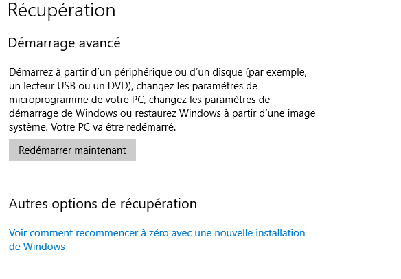

    Est ce que je ne peux pas tout simplement pas faire le redemarrage à 0  comme explicité en bas en bleu ?Merci je ne suis pas très douée je n'aimerais pas tout perdre ou passer un temps fou pour rien comme il y a 3 jours

    pour répondre à votre question sur la remise à Zéro:
    votre version est une version préinstaller!...ça risque de foiré!...seulement qui tente rien n'à rien!...
    voir vous aidez d'une clé USB contenant l'ISO de votre version initiale (version 1803).
    si la remise à Zéro échoue!...cliqué sur options de dépannage!...
    puis:
    choisir tout supprimé!...et réinstaller Windows 10...
    seulement avant d'interpréter cette solution!, répondez à ce que vous demande Aski!..
    la suite et la réussite du dépannage dépend de votre configuration des partitions.
