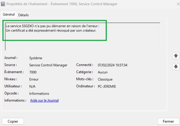

    Effectivement, j'avais aussi noté le service "SSGDIO" comme suspect, sachant que je n'ai jamais installé de produit ATI sur ce PC.
    J'attendais votre avis, avant de tenter quelque chose.
    Je vais regarder ça plus en détail.
    Merci en tout cas pour votre expertise.

    Pour ce qui est du fichier de pilote ssgdio64.sys, ce fichier appartient au produit ATI Diagnostics, donc, pour lever tous les doutes, il est préférable de désinstaller ce programme et bien vérifier que le fichier a été supprimé.

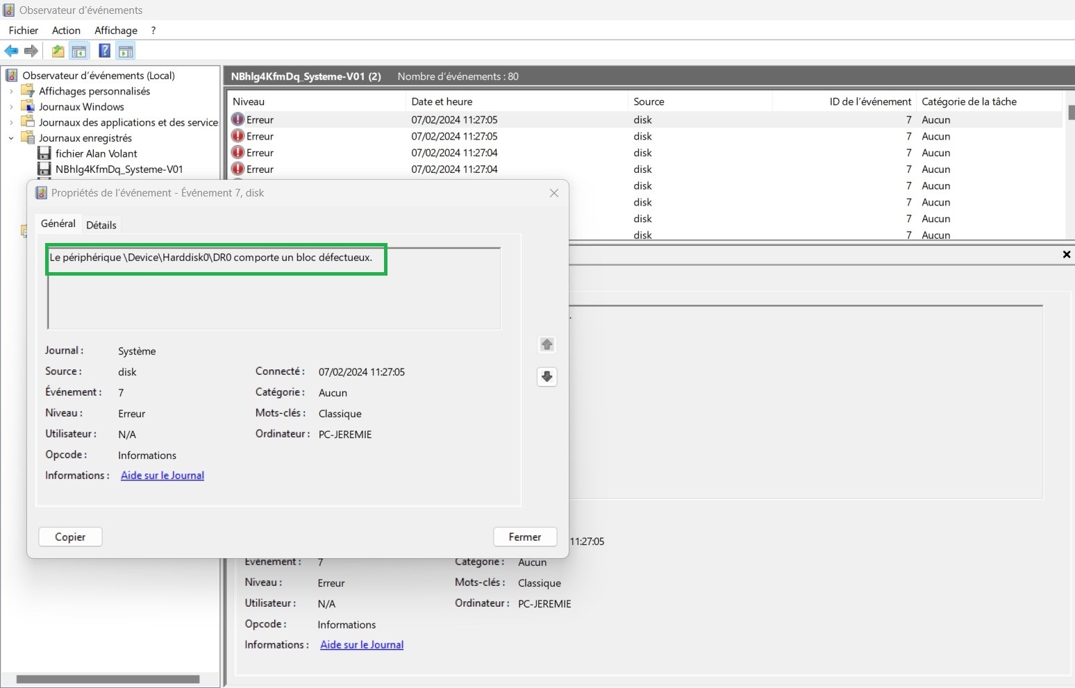

    > Du coup, je ne comprends pas pourquoi l'observateur indique des blocs disque défectueux ?
    Oui, alors que le SSD est bon, je ne comprends pas pourquoi l'observateur d'évènement affiche cette erreur :
    Il y a aussi cette erreur qui est affichée :
    Il est donc possible que ce soit ce service SSGDIO qui est le coupable.
    Pour cela, comme le PC vient juste d'être monté, je dirai qu'il y a un problème matériel comme une incompatibilité des barrettes mémoires ou bien un problème avec le processeur, mais comme je n'ai pas de connaissances en matériel, je ne peux pas dire grand-chose sauf qu'il faut faire des investigations en commençant par ce service SSGDIO…
  5. routman 54 24,850 Points de réputation Modérateur bénévole
    2024-02-07T15:58:13+00:00
    Quand tu marque j'ai remplacé mon SSD test par mon SSD travail tu me fais peur, ce n'est pas un SSD système quand même?
    Essaie d'entrer dans ton Bios et de remettre celui-ci à son état d'origine.Normalement c'est juste une touche à appuyer.
    Le Bios enregistre tes composants quand tu fais une installation, si tu lui modifie son entourage il perd les pédales.
    Bonne continuation.
