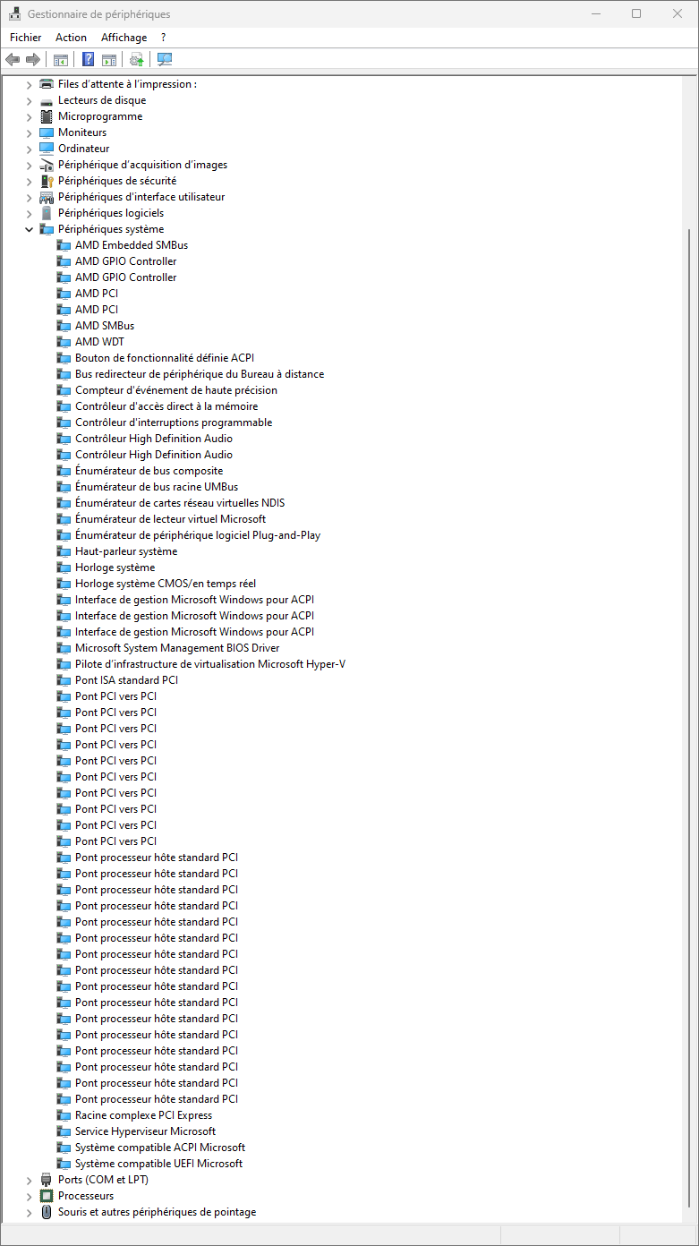

    Oui, chez moi aussi ça se passe comme ça.

    Concernant les pilotes du chipset, est-ce normal, de voir dans le gestionnaire de périphérique, des éléments avec pilote installé, avoir comme indication d'état, "Aucun pilote n’est installé pour ce périphérique." ?
    Périphériques système :
    • AMD SMBus.
    • Carte système.
    • Compteur d'événement de haute précision.
    • Contrôle d'accès direct à la mémoire.
    • Contrôleur d'interruptions programmable.
    • Haut-parleur système.
    • Horloge système.
    • Ressources de la carte mère.

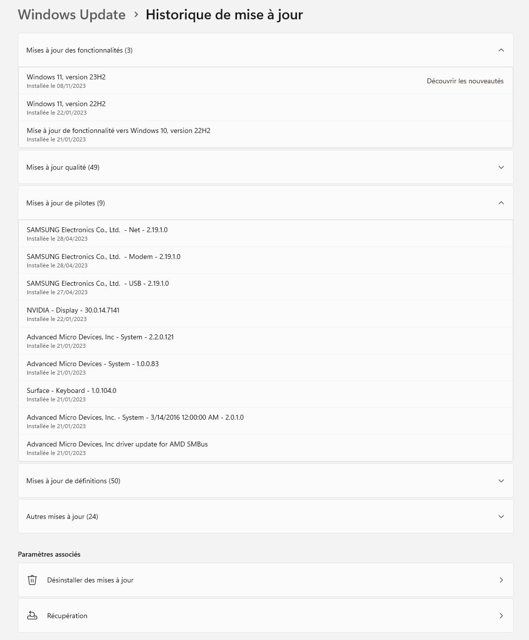

    Puis télécharge et installe ces 2 pilotes :
      Nvidia GeForce RTX 3060 Ti
     Identifiant matériel : PCI\VEN_10DE&DEV_2489&SUBSYS_C9721462&REV_A1
     Drivers installés
    Fichier INF : oem63.inf | Marque : Nvidia | Classe : Display | Version : 31.0.15.5123 | Date : 18/01/2024
     Drivers disponibles
    NVIDIA GeForce Game Ready Driver 551.52 WHQL
    Fichier INF : nvmdig.inf | Marque : Nvidia | Classe : Display | Version : 31.0.15.5152 | Date : 07/02/2024
      AMD SMBus
     Identifiant matériel : PCI\VEN_1022&DEV_790B&SUBSYS_87C01043&REV_61
     Drivers installés
    Fichier INF : oem12.inf | Marque : AMD | Classe : System | Version : 5.12.0.38 | Date : 15/09/2022
     Drivers disponibles
    AMD Chipset Drivers 5.08.02.027 WHQL
    Fichier INF : amdinterface.inf | Marque : AMD | Classe : System | Version : 2.0.0.14 | Date : 18/07/2023

    Capture d'écran des mises à jour des pilotes :
