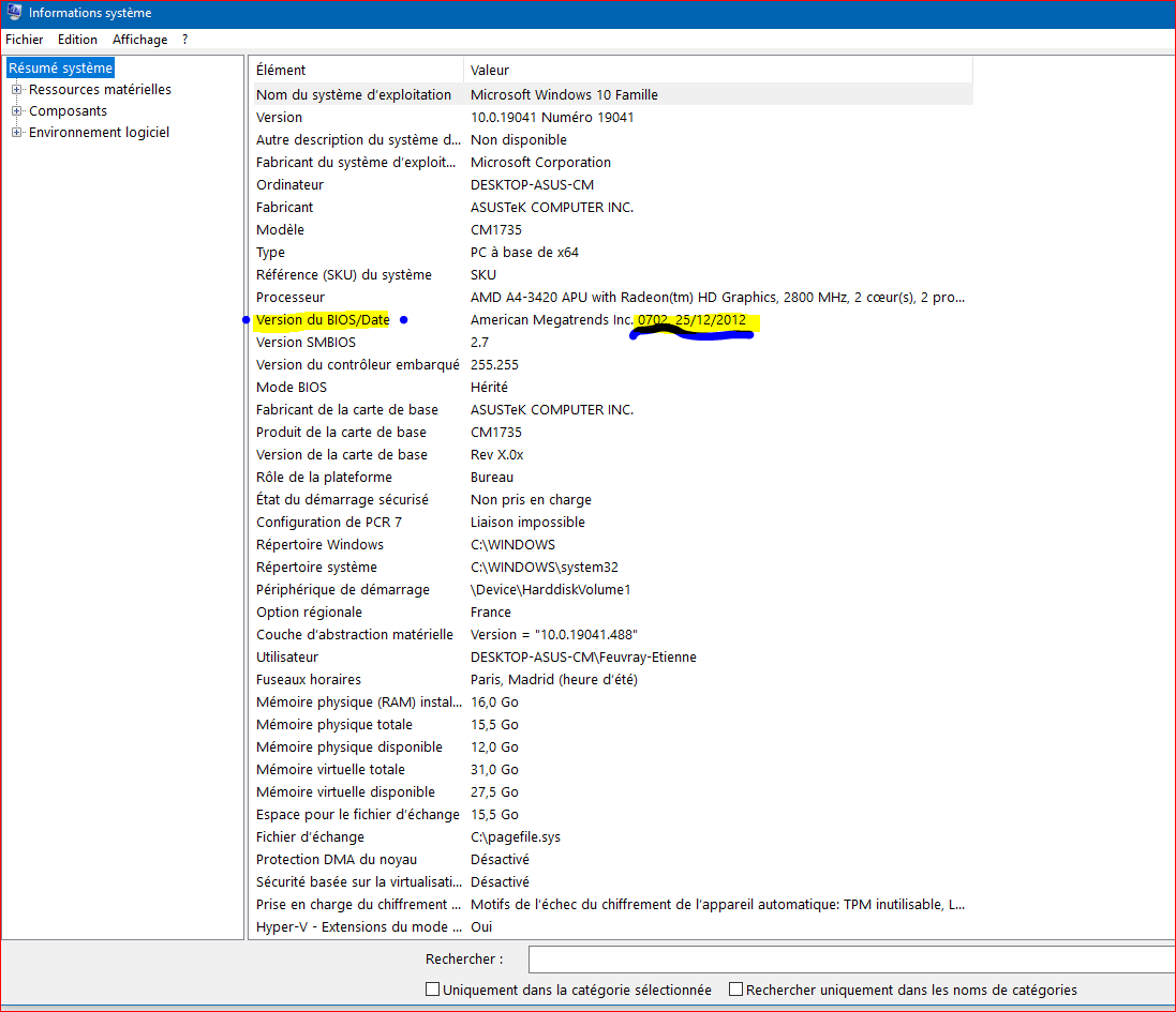

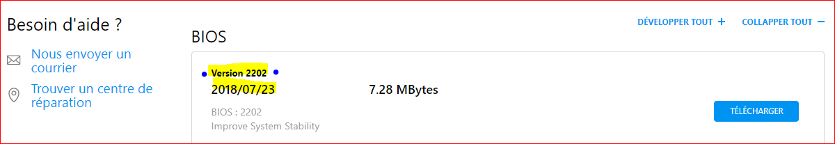

    Bonjour
    si votre modèle est bien celui-ci :https://www.asus.com/fr/supportonly/G20CB/HelpDesk_BIOS/
    voir vérifier votre BIOS actuels panneau de configuration
    outils d'administration
    information Système
    voir un exemple:
    la version toutes dernière est celle-ci:
    voir copie d'écran
