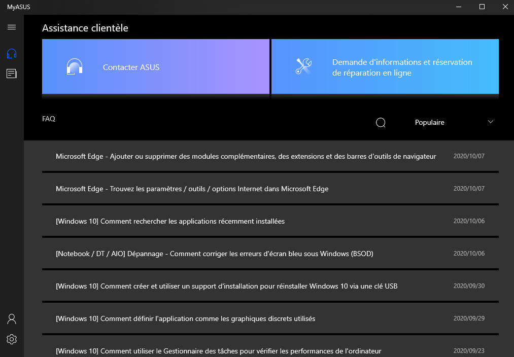

    Bonjour,j'ai déjà dit que j'ai fait la seconde méthode et je viens d'essayer la première méthode qui consiste à download Myasus,sauf que j' ai rien qui s'affiche, le logiciel me demande de mettre la référence de mon pc hors le modèle de mon pc existe plus depuis un bout de temps,ni même sur le site officiel,je fais comment du coup ? si jamais la référence de mon pc : ASUS ROG G20CB-FR030
