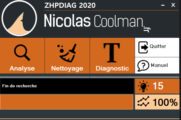

    Je t'ai demandé de scanner, donc faire une analyse , Nettoyage ça ne marche pas avec ce logiciel , il faut que quelqu'un examine le rapport établisse un script et te donne le lien pour ZHPfix qui lui fera un nettoyage depuis le script . C'est un travail qui demande quand même pas mal d'années de formation ce serait trop simple, de faire n'importe quoi avec son PC en se disant je passerai des outils de nettoyage après. Même si ZHPdiag aujourd'hui donne quelques indications sur certaines lignes à risque, l’œil du Helper est le meilleur outil en désinfection car un logiciel n'est pas à l'abri de faux positif .
    On voit qu'il a trouvé 15 éléments pouvant être infectieux c'est pour cela que je t'ai demandé le rapport.

    2020-10-28T19:21:54+00:00
    Tenez le test et puis quand je clique sur "Nettoyage" ca me redirige vers un lien,normal ?  ce lien : https://nicolascoolman.eu/2020/03/22/les-forums-dassistance-informatique/
