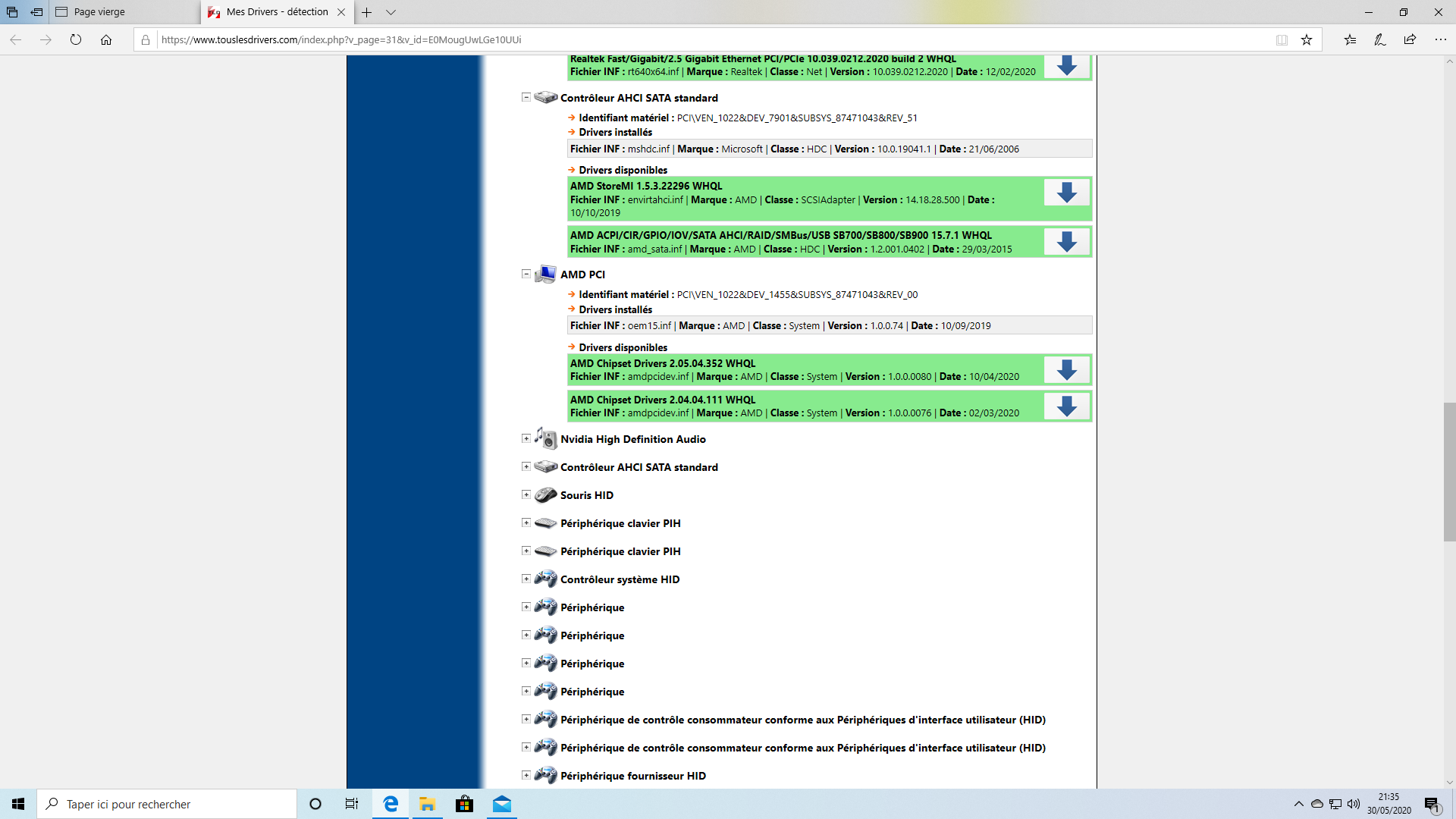

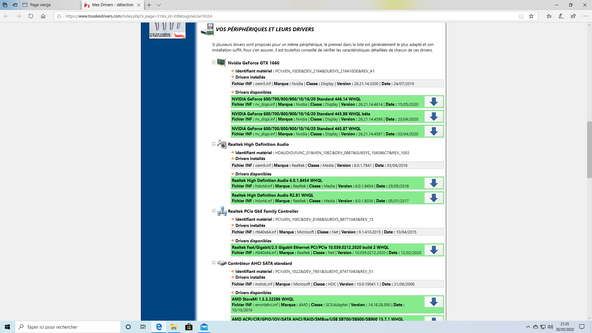

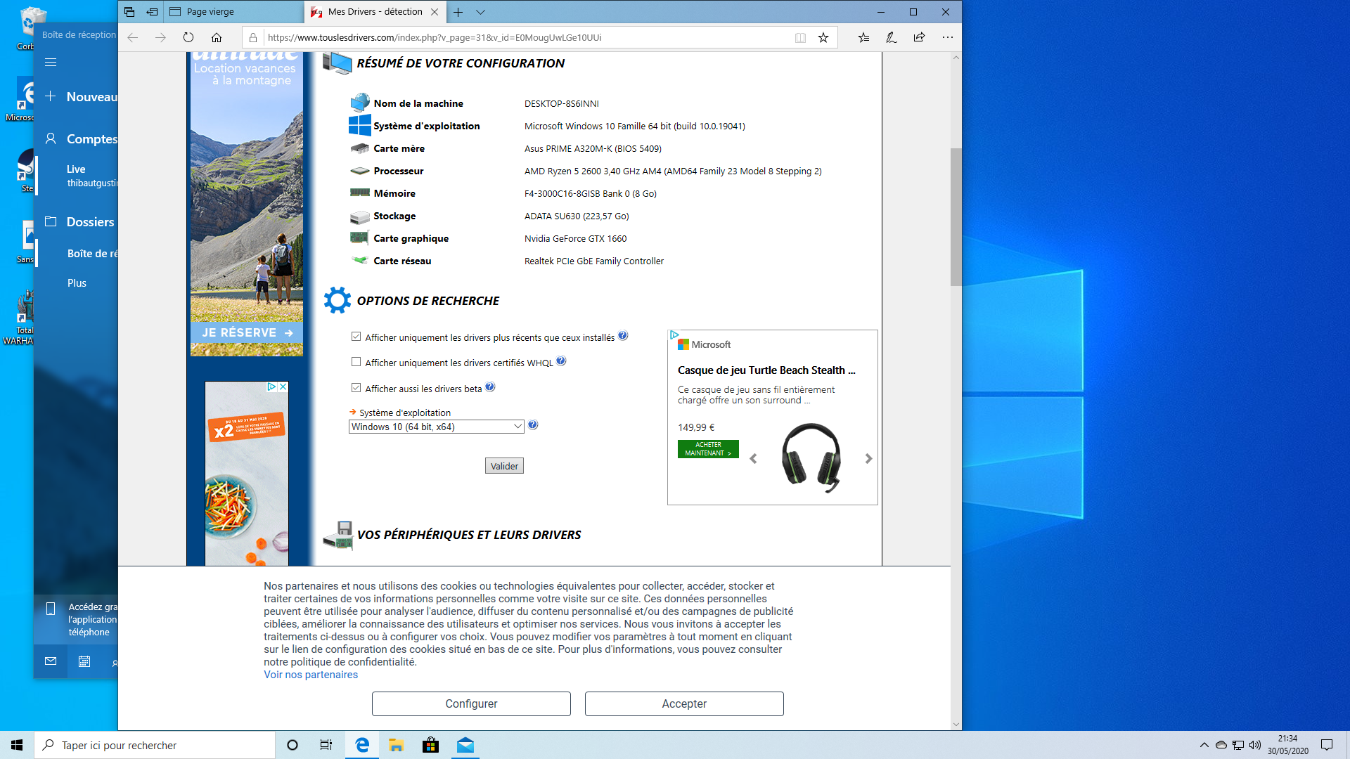

    2020-05-30T19:27:13+00:00
    Hum d'accord nous allons contourner le problème , téléchargez ce fichier et exécutez le , il analysera votre pc à la recherches des pilotes les plus récents.
    https://fichiers2.touslesdrivers.com/Mes_Driver...
    Une fois l'analyse terminée, vous obtiendrez une page internet, transmettez moi une capture d'écran de cette page(toute la page) s'il vous plaît .
    Remarque: ceci est un site Web non-Microsoft. La page semble fournir des informations précises et sûres. Méfiez-vous des annonces sur le site susceptibles de faire la publicité de produits fréquemment classés comme PUP (produits potentiellement indésirables). Faites une recherche approfondie sur tout produit annoncé sur le site avant de décider de le télécharger et de l’installer.
  3. Anonyme
    2020-05-30T19:39:03+00:00
    Voici mes capture d'écran comme demandé
