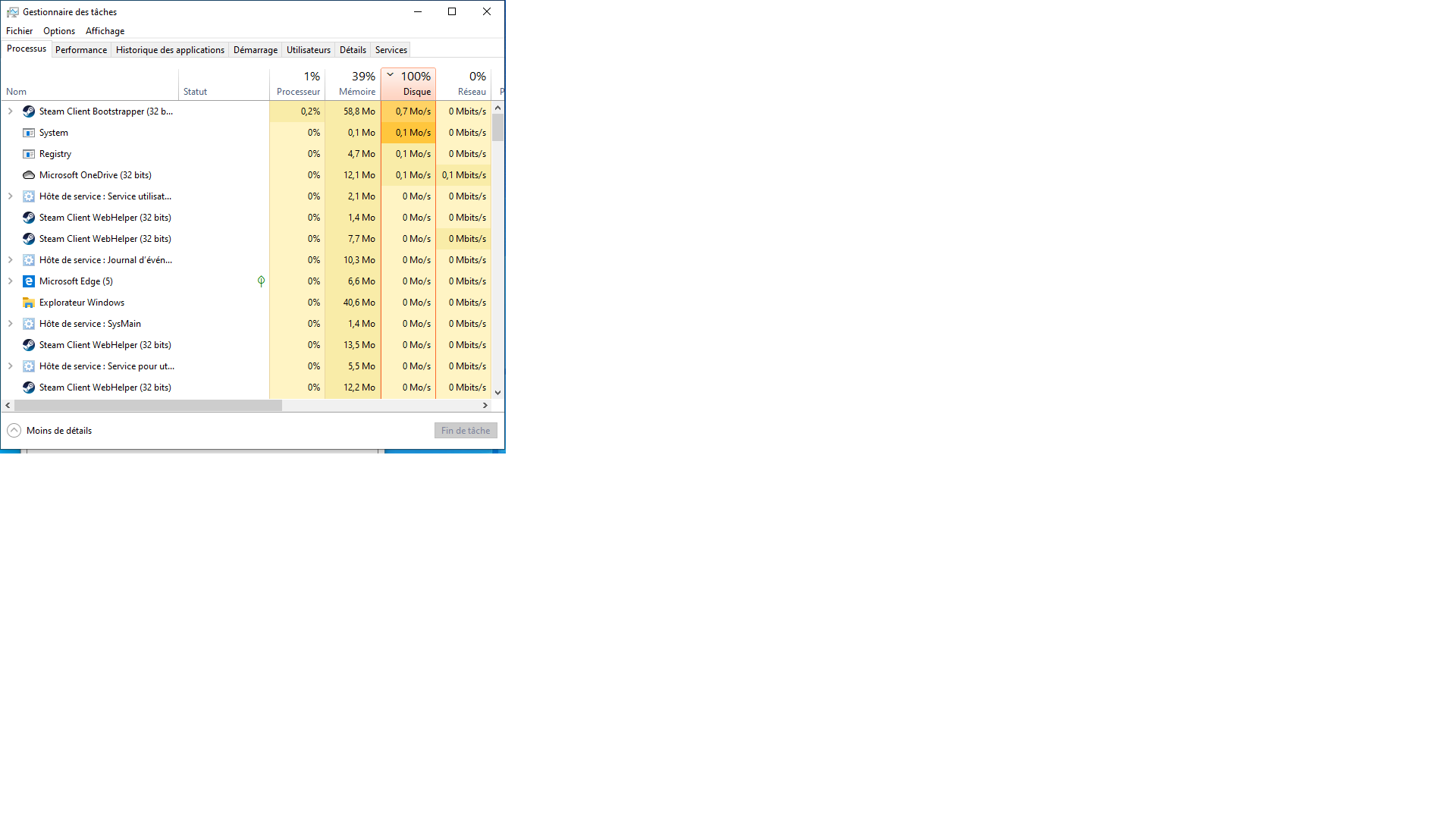

    A non il est vrai j'avais pas pensais au dépoussiérage avec un ans d'utilisation c'est vrai que je ne les encore jamais fait ça pourrais être possible ?
    Voila ma capture d'écran, j'ai du lancer steam pour le faire allez a 100 %, mais tout autre application un temps soit peut gourmande le fait allez de la même maniéré (parfait juste une page internet comme YouTube).

    Pouvez-vous faire une capture du gestionnaire des tâches lorsque le disque monte à 100 % , onglet processus, cliquez sur la colonne correspondante au disque (sur la première case de la colonne) afin de ranger les processus dans l'ordre du plus gourmand au moins gourmand.
