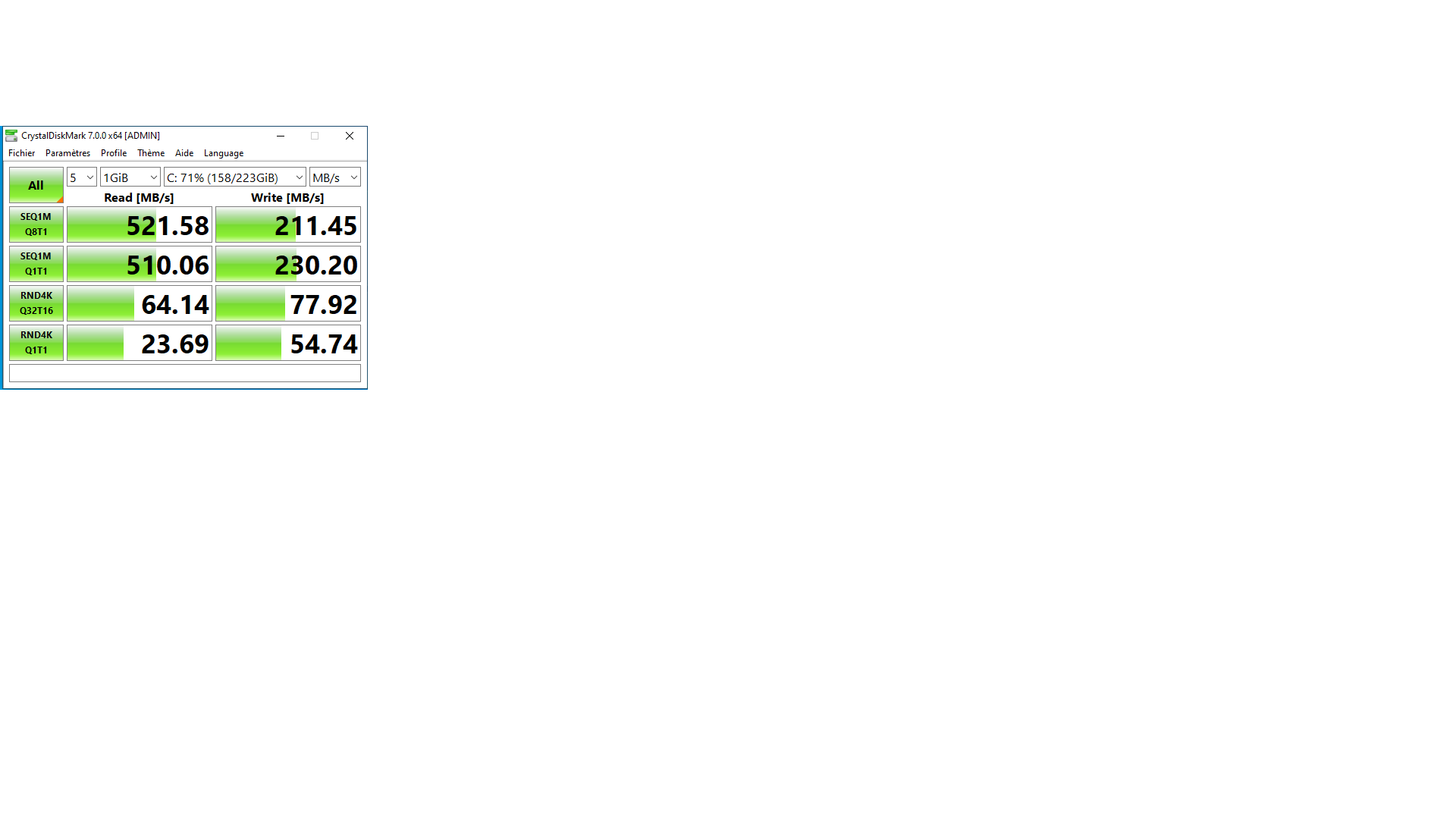

    2020-05-31T19:13:03+00:00
    Ah oui là on remarque qu'il y a bien un problème , les débits du disque dans le test sont bons mais dans le gestionnaire des tâches étant donné le peu de ressource que demande Steam 0,7 Mo , le disque ne devrait pas être à 100 %. Donc ce qui laisse supposé que c'est le système qui gère mal l'utilisation du disque.
    C'est la première fois que ce problème arrive ? Et depuis quand le problème est survenu ?
    La dernière fois que le système a été installé c'était quand ? Un vrai installation , formatage du disque et installation du système ?

    voicie pour le deuxième test demandé :
