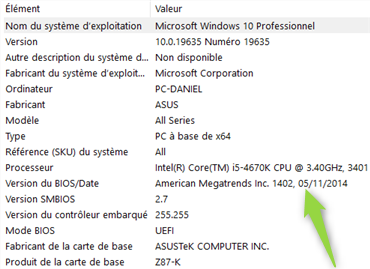

    Pour ta version de Bios , il faut taper dans ta recherche en bas à gauche: information système
    Une grande page s'ouvre et dedans tu auras la version qui est mise dedans , regardes l'image :
    Là c'est le mien version 1402 installée le 05/11/2014
    Comment installer ton bios il y a cette page chez Asus C'est ici
    Le Bios il est Ici zippé donc a dézipper
    Bon c'est pas des truc s que l'on fait souvent mais moi je dézippe le fichier sur mon bureau ( écran) je redémarres et entre dans mon Bios  puis je vais dans Avancée et il y a un utilitaire qui te guide pour faire la mise à jour ce doit être EZFlash tu lui situes ou est le nouveau Bios et il se charge de tout.
