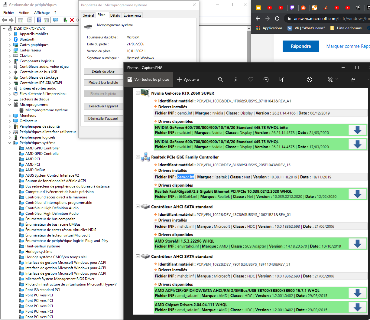

    *> "Rien ne vaut les pilotes de ta page de téléchargement sur le site Asus."*Bien, pour le coup c'est assujetti a débat, la version de mon GPU est celle qui est automatiser et non celle d'Asus, vus que j'ai eut des Bsod d'entrée de jeux hier, juste en regardant une vidéo en pleine écran et en 360p (c'étais pas très beau) peu de temps après avoir terminer les maniple avec ce dernier installer, et bsod qui le designer clairement ce driver fautif, je ne sais pas et bref je suppose que Asus n'as pas tout mis a jour sur le siteweb, et si la version 26.21.14.4166 ce rinstalle a chaques fois, je suppose que c'est peut être la plus adapter, et pis franchement il n'y as pas grand décalage entre celle actuel et celle de Asus V26.21.14.4112
    Sois précis, tout est là justement.
    Est-ce que le BSOD s'est produit sous la version du pilote installée par la mise à niveau et quelle version ?
    Ou bien après que le pilote a été automatiquement mis à jour et dans ce cas , comment ? et avec quelle version ? Est-ce par Windows update ? Si c'est oui, il faut justement bloquer l'installation de ce pilote après l'avoir désinstallé à nouveau.
    > J'ai fait un rapide screenshoot de ce que me proposer touslesdrivers, sans avoir rien télécharge du moins a pars le amd_software_2.04.04.111 ( qui est installer depuis.) Et la j'ai un doute, soit tout les drivers détecte mal,
    Est-ce normal que tout soit installer ici ? et que malgré ça le microprogramme ne soit pas a jour ?
    A ta place j'aurai créé un point de restauration système par précaution et installé tous les pilotes proposés par "Touslesdrivers" et pour le pilote de la carte graphique j'aurai essayé la dernière version qu'il propose, la 445.78.
    (Les pilotes proposés sont ceux où une flèche bleue est affichée à droite, c'est là qu'il faut cliquer pour les télécharger).

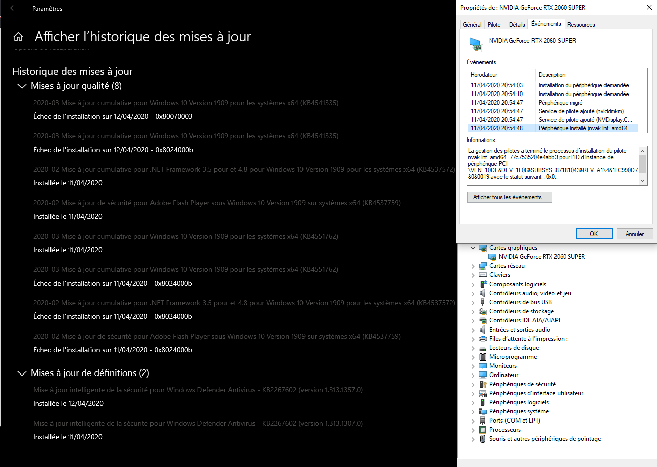

    > Edit 00h09, bon j'ai pas l'impression que ça change grand choses, j'étais en train de rerereremettre les raccourcis clavier, et bref :
    C'est normal qu'il y ait écran bleu puisque ce n'est pas le pilote Asus qui est installé mais la version441.66 selon le rapport de "Whocrashed" et ce pilote a normalement été installé par Windows update, vérifie cela dans l'historique de Windows update.

    Bien pour le coup tout a l'heure c'est la version Famille qui s'est réinstaller, et oui soyez sans crainte, c'est votre tutoriel et la procédure a partir de 4 que j'ai suivis  Tutoriel mise à niveau Windows 10, sans pertes de données, programmes et paramètres
    Et pour ce qui est de booster driver, j'ai très vite compris que c'étais assez vague comme application, et j'ai pas poser cette question a la fnac a 17h
    *"Rien ne vaut les pilotes de ta page de téléchargement sur le site Asus."*Bien, pour le coup c'est assujetti a débat, la version de mon GPU est celle qui est automatiser et non celle d'Asus, vus que j'ai eut des Bsod d'entrée de jeux hier, juste en regardant une vidéo en pleine écran et en 360p (c'étais pas très beau) peu de temps après avoir terminer les maniple avec ce dernier installer, et bsod qui le designer clairement ce driver fautif, je ne sais pas et bref je suppose que Asus n'as pas tout mis a jour sur le siteweb, et si la version 26.21.14.4166 ce rinstalle a chaques fois, je suppose que c'est peut être la plus adapter, et pis franchement il n'y as pas grand décalage entre celle actuel et celle de Asus V26.21.14.4112
    J'ai fait un rapide screenshoot de ce que me proposer touslesdrivers, sans avoir rien télécharge du moins a pars le amd_software_2.04.04.111 ( qui est installer depuis.) Et la j'ai un doute, soit tout les drivers détecte mal, ou soit c'est pas installer aux bonne endroit ?![](https://learn-attachment.microsoft.com/api/attachments/3cca0b31-4999-4461-bb69-35917f623eaf?platform=QnAEst-ce normal que tout soit installer ici ? et que malgré ça le microprogramme ne soit pas a jour ?
    Edit : Ah et ce n'étais pas des pilotes Omen, mais bien des pilotes oem.inf que j'avais finalement !
    Edit : ""Couche d’abstraction matérielle Version = "10.0.18362.628""" d'après Information Système > Résumer Systems.
