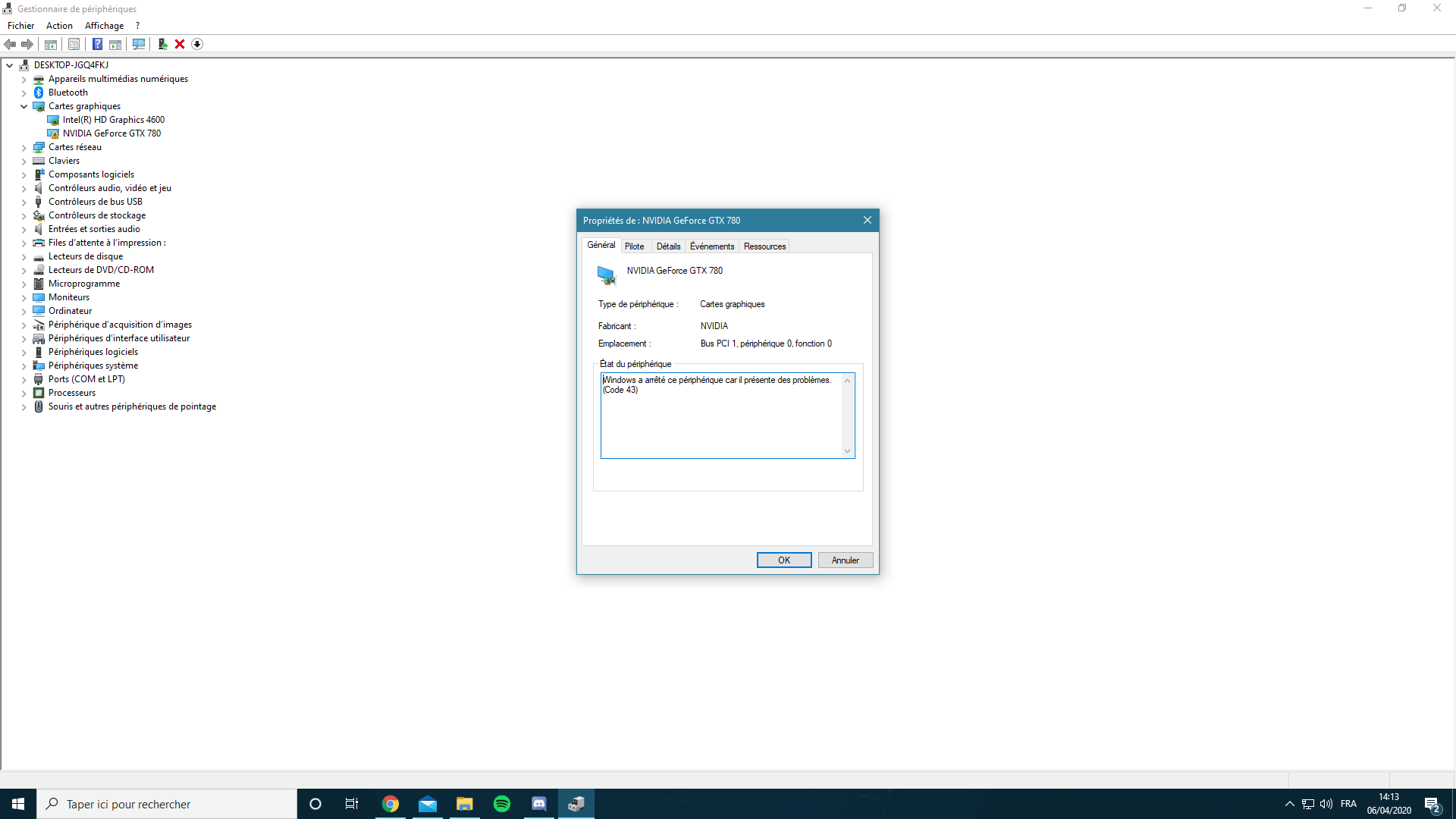

Bonjour et merci d'avance pour vos réponses,
(Vendredi 03/04/20 soir) : J'étais entrain de jouer comme la plupart du temps, et soudain mon PC crash ( ce qui n'arrive quasiment jamais ), je le redémarre puis la partie étant déjà terminé, je me suis dit que j'allais dormir.
Le lendemain matin, je me lève et je vois que Window a décidé de désactiver ma carte graphique, je cherche alors terre et ciel pour trouver une solution jusqu'à ce moment même où je vous tape cette histoire triste. J'ai mis à jour mon Bios, je suis passé de Window 10 1809 à 1909 ( Mon pc avait un problème du coup j'ai du le formater pour le passer en 1909), j'ai tenté d'aller installer un pilote Nvidia plus ancien au cas où le problème venait du pilote...
Je suis assez perdu et je songe à abandonner, je vous prie de bien vouloir m'aider.
Cordialement,
Julien W. un élève de classe préparatoire qui veut profiter des vacances ( un peu )

    Voici les captures demandées :
    Quelques infos supplémentaires, fournies par GPU-Z

    En réinstallant windows, j'avais débranché mon cable ethernet pour l'empêcher de faire des mises à jour. La carte graphique n'était pas du tout affichée dans le gestionnaire, seulement un truc du genre "Microsoft default graphic card".
    Le petit souci c'est que je n'avais plus le driver sous la main (j'ai oublié de le mettre dans un HDD a part). J'ai été obligé de reconnecter internet pour le télécharger, et alors windows a mis a jour le driver graphique en captant la carte.
    Toutefois j'ai essayé de l'écraser en forcant l'installation du driver Nvidia, et il semble que ça l'a bien écrasé, car j'ai précisément pris un vieux driver de Novembre afin d'éviter tout souci venant du dernier driver Nvidia (voir photo)
    Enfin, j'ai essayé de mettre la CG sur le second port PCE express de ma carte mère. Au démarrage, je n'avais pas d'erreur, mais dans "propriétés" de la CG, windows me disait que le périphérique n'avait pas de driver.
    En installant le driver Nvidia, l'erreur est revenue.
    On dirait vraiment un souci matériel :/ Si seulement j'avais une autre carte sous la main pour tester...
    Ce qui me perturbe le plus c'est que GPU-z reconnait parfaitement la carte, son bios, toutes ses propriétés... Si elle avait cramé/surchauffé, je ne pourrais pas avoir toutes ces infos, si ?

    Après avoir fait votre manipulation, j'avais bien la CG desactivée avant la redémarrage mais à ma surprise après le redémarrage dans le gestionnaire de périphérique la carte est reactivée mais toujours avec le code 43 sinon ça serait pas drôle.
    Sinon pour le scan avec Nvidia, j'ai beau faire la mise à jour de Java le site ne veut pas me l'effectuer.
