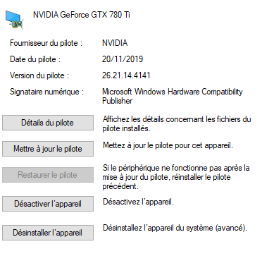

    En réinstallant windows, j'avais débranché mon cable ethernet pour l'empêcher de faire des mises à jour. La carte graphique n'était pas du tout affichée dans le gestionnaire, seulement un truc du genre "Microsoft default graphic card".
    Le petit souci c'est que je n'avais plus le driver sous la main (j'ai oublié de le mettre dans un HDD a part). J'ai été obligé de reconnecter internet pour le télécharger, et alors windows a mis a jour le driver graphique en captant la carte.
    Toutefois j'ai essayé de l'écraser en forcant l'installation du driver Nvidia, et il semble que ça l'a bien écrasé, car j'ai précisément pris un vieux driver de Novembre afin d'éviter tout souci venant du dernier driver Nvidia (voir photo)
    Enfin, j'ai essayé de mettre la CG sur le second port PCE express de ma carte mère. Au démarrage, je n'avais pas d'erreur, mais dans "propriétés" de la CG, windows me disait que le périphérique n'avait pas de driver.
    En installant le driver Nvidia, l'erreur est revenue.
    On dirait vraiment un souci matériel :/ Si seulement j'avais une autre carte sous la main pour tester...
    Ce qui me perturbe le plus c'est que GPU-z reconnait parfaitement la carte, son bios, toutes ses propriétés... Si elle avait cramé/surchauffé, je ne pourrais pas avoir toutes ces infos, si ?

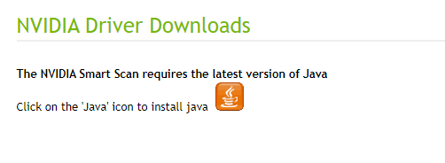

    EDIT pour JAM3SB : Le scan demande d'installer Java, j'ai installé java, redémarré l'ordi, et toujours le même message au scan :

    Sinon pour le scan avec Nvidia, j'ai beau faire la mise à jour de Java le site ne veut pas me l'effectuer.

    Pouvez-vous faire un scan -> https://www.nvidia.co.uk/Download/Scan.aspx?lang=en-uk et voir le résultat qui est proposé puis, comparer avec votre pilote ?
    Ou plutôt ici -> https://www.nvidia.fr/Download/Scan.aspx?lang=fr en français.
